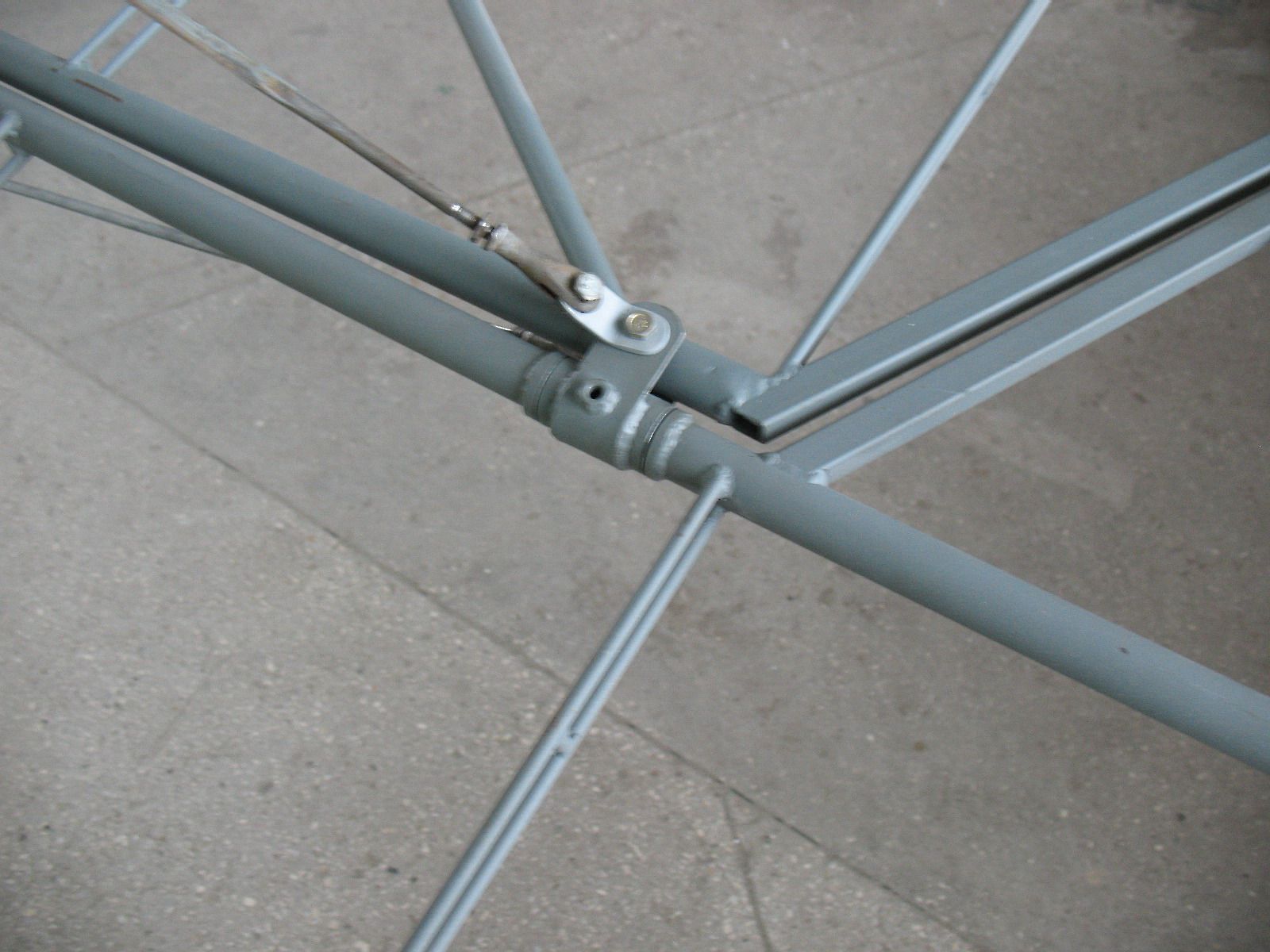

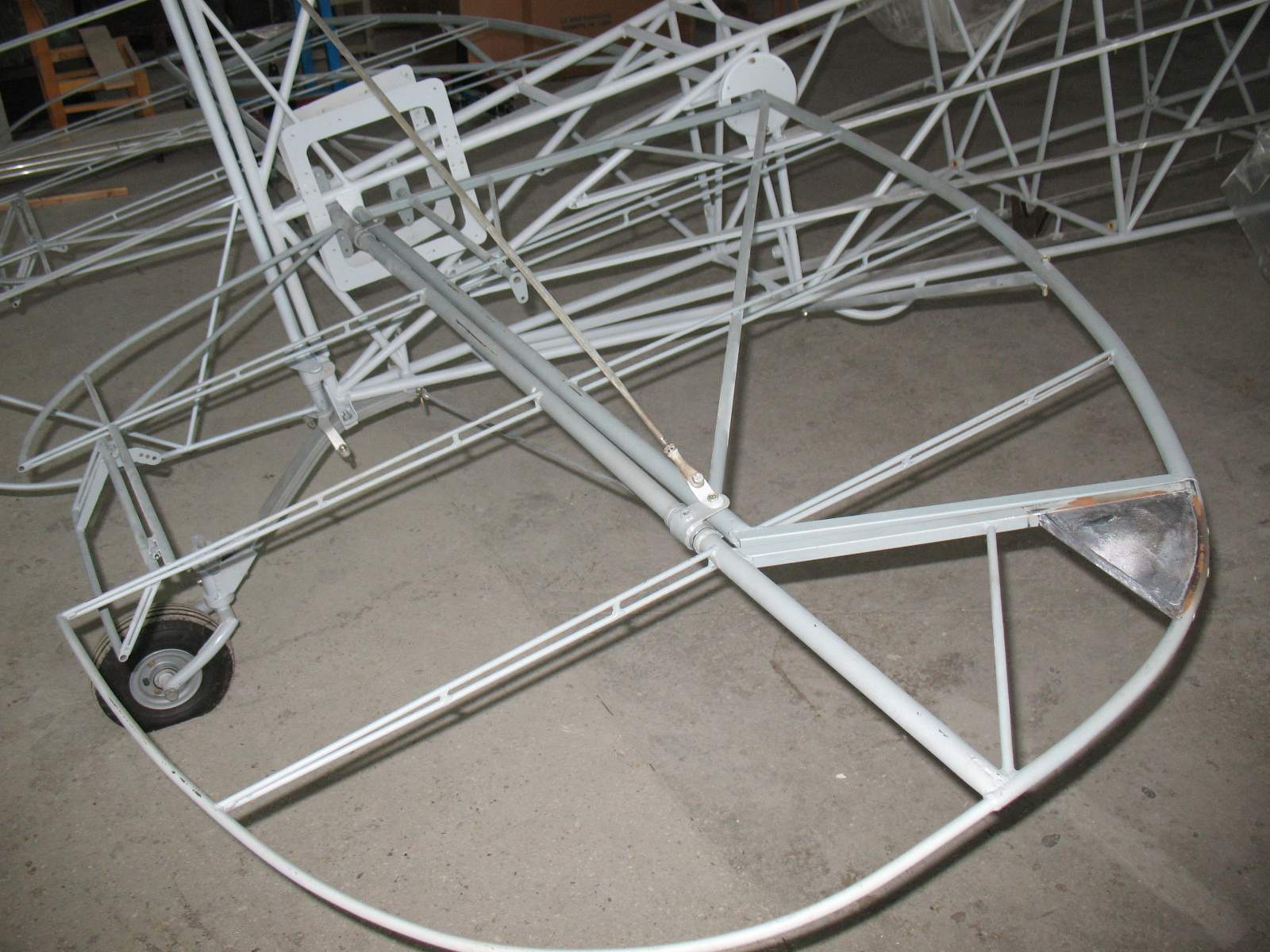

Мужики,возможно где посмотреть узел навески РН иРВ? Заметно отличается от пайперовского,щели между трубами практически незаметно.На пайпере 12мм,толщина трубки с которой выполнен этот ....узел.
Вот узел навески РВ у РН практически то же самое.
    191,5 КБ · Просмотры: 187
    175 КБ · Просмотры: 191
Хреновый, кстати, узел..  Тот что показан несколькими постами выше- фрезерованный и ушки, работающие на отгиб, намного толще. И если изготавливать из нержавейки, то такой узел будет работать только на молибденовой смазке.. И еще после обтяжки тканью дырка для затекания водички в руль остается .
Глеб.., эта "дырка" - закрывается тавотницей, для смазки узла.. ;D А между тканью и узлом навески делается из кусочка листового дюраля 0,5 мм специальная  вставочка, которая оклеивается тканью и никакая водичка не затечет.

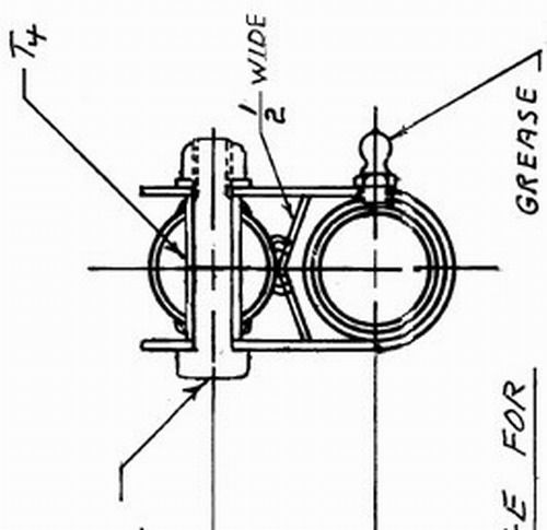

А чтобы ушки не работали на изгиб, см. чертежи на стр. 21
Типа вот такой:

Видел такую штучку. Она своей жесткостью спасает от раздувания дырки потоком, но никак не от воды. Про тавотницу знаю. Я не о ней. А распорочка внутри ушек конечно помогает, только все равно мне не нравится, потому что нет шва поперек ушка вдоль лонжерона руля. Оно получается закреплено за самые краешки самым краем сварного шва. я не говорю что так нельзя, может оно и держится.. но не красиво..
Нужно не отрезать ту часть прорези, а один конец оставить и обогнуть трубу, и не будет раздувать.
Там нет шва  проварен вес кусок полоски вокруг узла, а на концах отверстия под крепежный болт.
Все там красиво.. 😉
