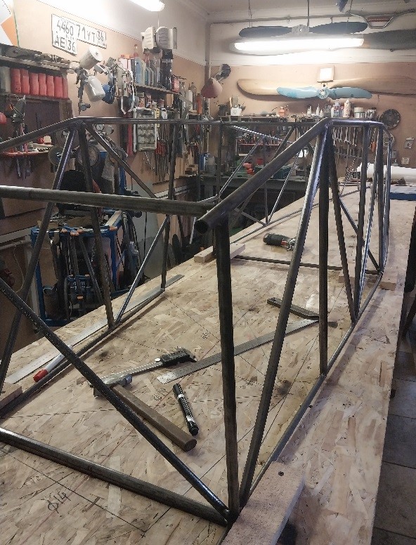

Неспешно продолжается строительство Хит-Парасоля. Сварили фюзеляж, примерили в него пилота. Как я и предполагал, расстояние до педалей достаточное, а вот спинка сидения слишком вертикальная. Пришлось немного переварить. К сожалению на фото это не видно.

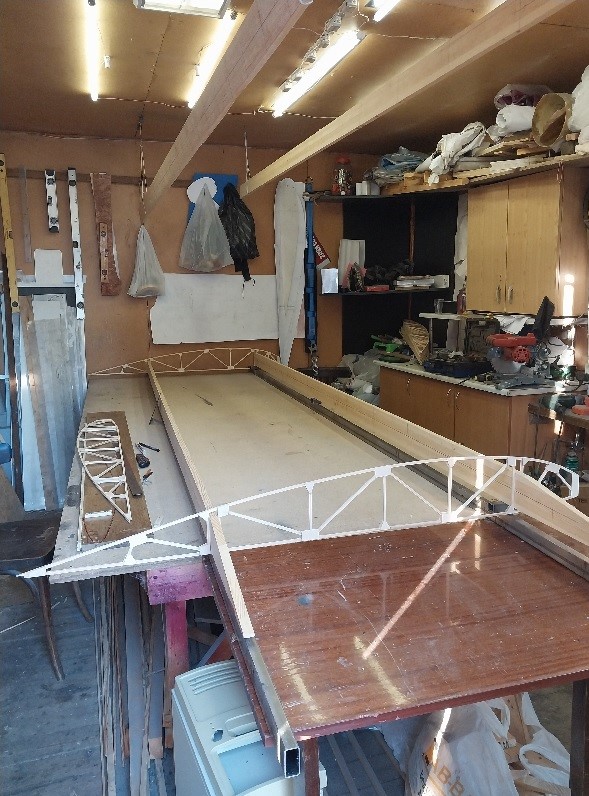

Параллельно идет изготовление крыла
примеряю нервюры на лонжероны. Решил крыло сделать полностью по оригинальным чертежам. Возникла проблема с проволочными растяжками. Нашел проволоку 2мм из 08Х18Н10 и "Проволока для сварки омедненная OLIVER ER70S-6 (Св-08Г2С-О) 2 мм 18 кг BS300". Кто соображает в проволоках подскажите, пойдет ли какая из них или надо искать другую?
..."Проволока для сварки омедненная OLIVER ER70S-6 (Св-08Г2С-О) 2 мм 18 кг BS300". Кто соображает в проволоках подскажите, пойдет ли какая из них или надо искать другую?
А в чертеже не указана марка стали проволоки? Пусть и буржуйская, можно подобрать аналог нашей. Сварочную проволоку я бы не использовал, уж очень она хрупкая. Мне потребно очень много, поэтому покупал на чипмаркере, если Вам не много - посмотрите здесь: https://www.ozon.ru/product/pruzhin...7KNGNt4ZvM15cVvzvwDsYM24MQfG86xA6&tab=reviews Это ВС-ка, самое то для растяжек, у меня такая же.
