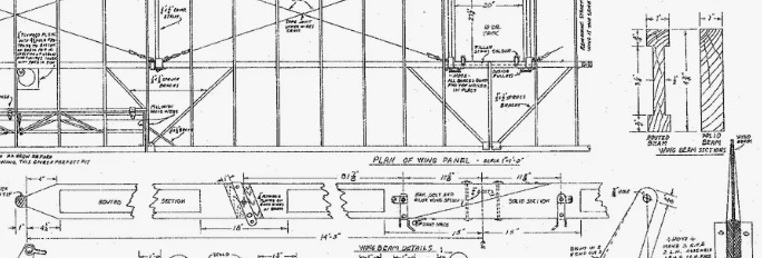

Начал изготовление лонжеронов крыла. Возникли вопросы. Лонжерон изготовлен из сплошной доски. Я делаю из переклея, то есть из набора реек 20х20мм, но по весу это всё равно сплошной массив. Слышал на Пайперах и других возрастных самолетах лонжероны делают из сплошной доски и не заморачиваются с весом, принимают это как "неизбежное зло", или есть проверенный практикой способ облегчить лонжерон? На Аирбайке полки лонжеронов приклеены к фанерной стенке, но там жесткий лобик принимает на себя кручение крыла и это получается совсем другое крыло. Мне бы хотелось найти испытанный, опробованный способ облегчения лонжерона данного крыла.

Классический лонжерон (полки - стенка) или коробчатый лонжерон (с двумя стенками - это наиболее частое решение.
А лонжерон из цельной доски, это всего лишь упрощение постройки. И да, лонжерон из цельной доски не воспринимает кручение - на Пайперах с такими лонжеронами применены двухлонжеронные крылья и кручение таких крыльев воспринимается двумя подкосами.

Т.е. я правильно понимаю, что две полки и две стенки в коробчатом сечении, сопротивляются кручению лучше, чем вся эта площадь сечения, заполненная деревяшкой - это не так.
И Лазер 200 и Экстра 230, рассчитанные на серьезные перегрузки, имеют однолонжеронное крыло из монолитной доски.

Надо уточнить.Там монолитная доска из переклея, наверняка? Для таких досок расчётные напряжения на 15% больше, чем для дерева той же породы.
Посчитать нагрузку по нынешним нормам и соответственно подобрать толщину.
Или сделать как написал Денис, после расчёта. Это реальный путь облегчения.

Нет, не правильно понимаете.
У Лазера и Экстры, кроме доски ещё и жёсткий лобик есть - вот контур, образованный лобиком и лонжероном воспринимает кручение. То же самое и с коробчатым лонжероном - сам по себе он легко скручивается просто руками, пока не приклеишь (не приклепаешь) к нему лобик. Доска сама по себе конечно гораздо более жёсткая на кручение, чем коробка такой же высоты и толщины, но всё равно не достаточно для нормального восприятия кручения.

Вам лучше делать все по чертежу, думаю. Вы же вроде решили построить Heath Super Parasol .Там же все в чертежах указано. Зачем изобретать велосипед?

Высшее техническое образование я получил заочно и с термехом и сопроматом совсем не дружу, так что пересчитывать прочность конструкции для меня не вариант. Может есть простые и надежные способы облегчить, но я с ними не знаком
Так решение только одно . Считать варианты и сравнивать. За вас то это делать вряд ли кто будет. А картинок как из мурзилки , чтоб и ребенку было понятно, вам никто не даст. Нет просто такого в природе.
Из-за безудержного роста веса конструкции ищу способы хоть где-то сэкономить, может дырки в лонжероне просверлить, хотя бы отверстия, но не в ущерб прочности. Высшее техническое образование я получил заочно и с термехом и сопроматом совсем не дружу, так что пересчитывать прочность конструкции для меня не вариант. Может есть простые и надежные способы облегчить, но я с ними не знаком.

В выбранной вами модели не стоит заморачиваться снижением веса лонжерона, не много экономии, вы же по чертежам делаете.
Если посмотреть весовую сводку, то доля там небольшая совсем, тем более на подкосном крыле. Сосна вместо спруса прокатит не хуже; особенно если выбирать не комлевую часть северной сосны, а ту, что из средней полосы, поближе к верхушке заболонь. Легче может получиться только из абаши или бальзы, но там точно надо пересчитывать. Липа ещё , но она загнивает легко.

Посмотрите как сделаны крылья Минимакса. Проще некуда для двухлонжероного крыла, ничего лишнего, полностью деревяное, без металла внутри .. Полочки детские, стенка фанерная 2...3мм(какая есть) с одной стороны лонжеронов . Лобик можно Стэфом оклеить. Мини-хай-максы вашей весовой категории аппарат. Если прям таки из доски хочется, фрезерной машинкой выфрезеровать лишнее, не касаясь размеров полок лонжерона, мест под узлы крепления подкосов и фюза, оставляя стеночку в 6.. 8мм.посмотрите как на Питенполе сделано. Но это ж сколько материалла угробить, в стружку ?!?!

У меня Каб 41-го года. Лонжероны деревянные. Проблем нет. В смысле проблем как например у Ситабрии, у которой ( с деревянными лонжеронами) от пилотожа гвозди держащие нервюры из дерева частенько вылезают. На Кабе не вылезают, самолёт не пилотажный.
Кстати, лонжероны на моём Кабе - не просто доска. Передний лонжерон 1х6 дюймов -клееный из двух половин по пол-дюйма. И каждая половина сама по себе тоже не цельная, а склееная на ус кусками по примерно метру. Явно экономили. Цельный обошёлся бы сильно дорoже.
Я менял правый задний лонжерон ( бензин от перелива стекал на задний лонжерон и за годы сильно попортил древесину). Размер примерно 20х100 мм . Цена в 2005-м была 11 долл за фут. Это без доставки , живу в 2-х часах от магазина Спруса.
Короче, самолёт 85-ти лет вполне нормально летает на родных деревянных лонжеронах, без проблем.
Поэтому, если нет возможности впендюрить металлические- ненадо боятся впендюривать деревянные. Да, дерево должно быть правильным. И я где то тут давно уже писал про американские стандарты колличества годовых колец, их направленности и как проверяется плотность древисины. Sибирская сосна вполне подходит.
