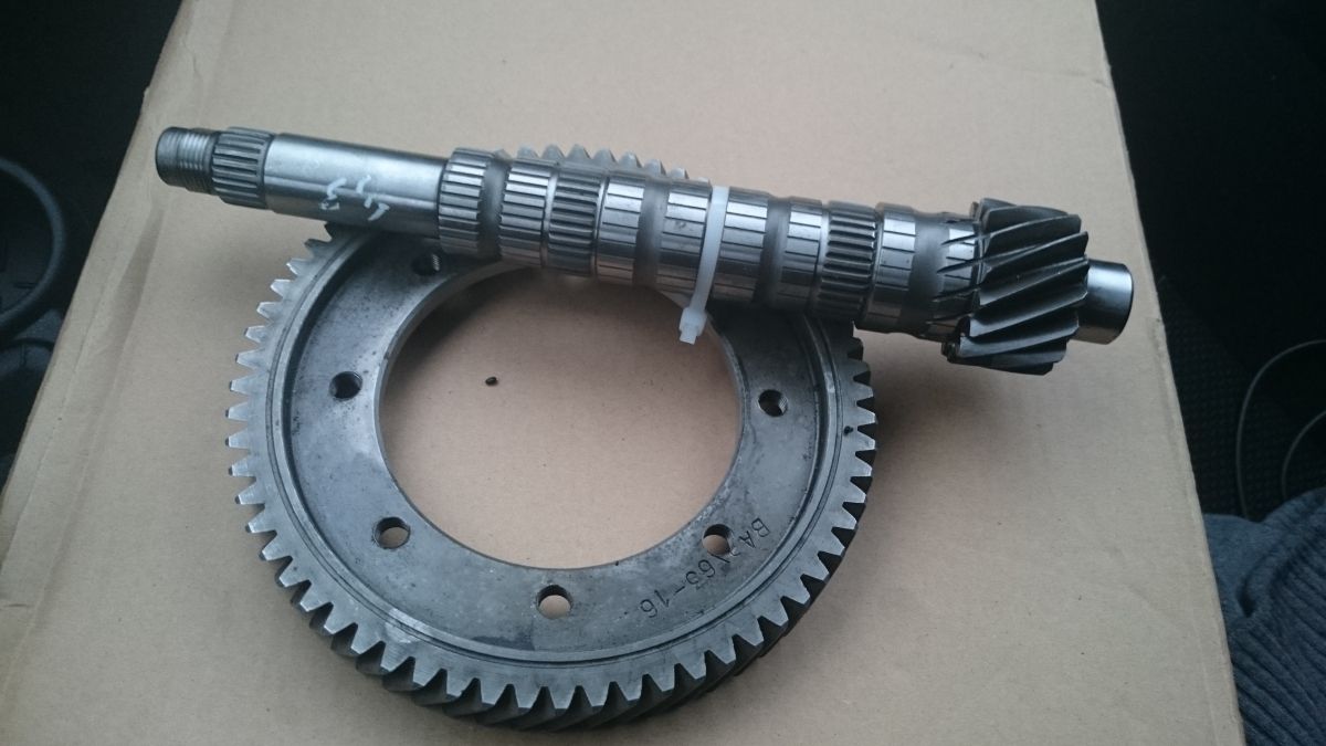

В главный редуктор фурии быть может подойдет главная пара ВАЗ

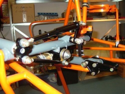

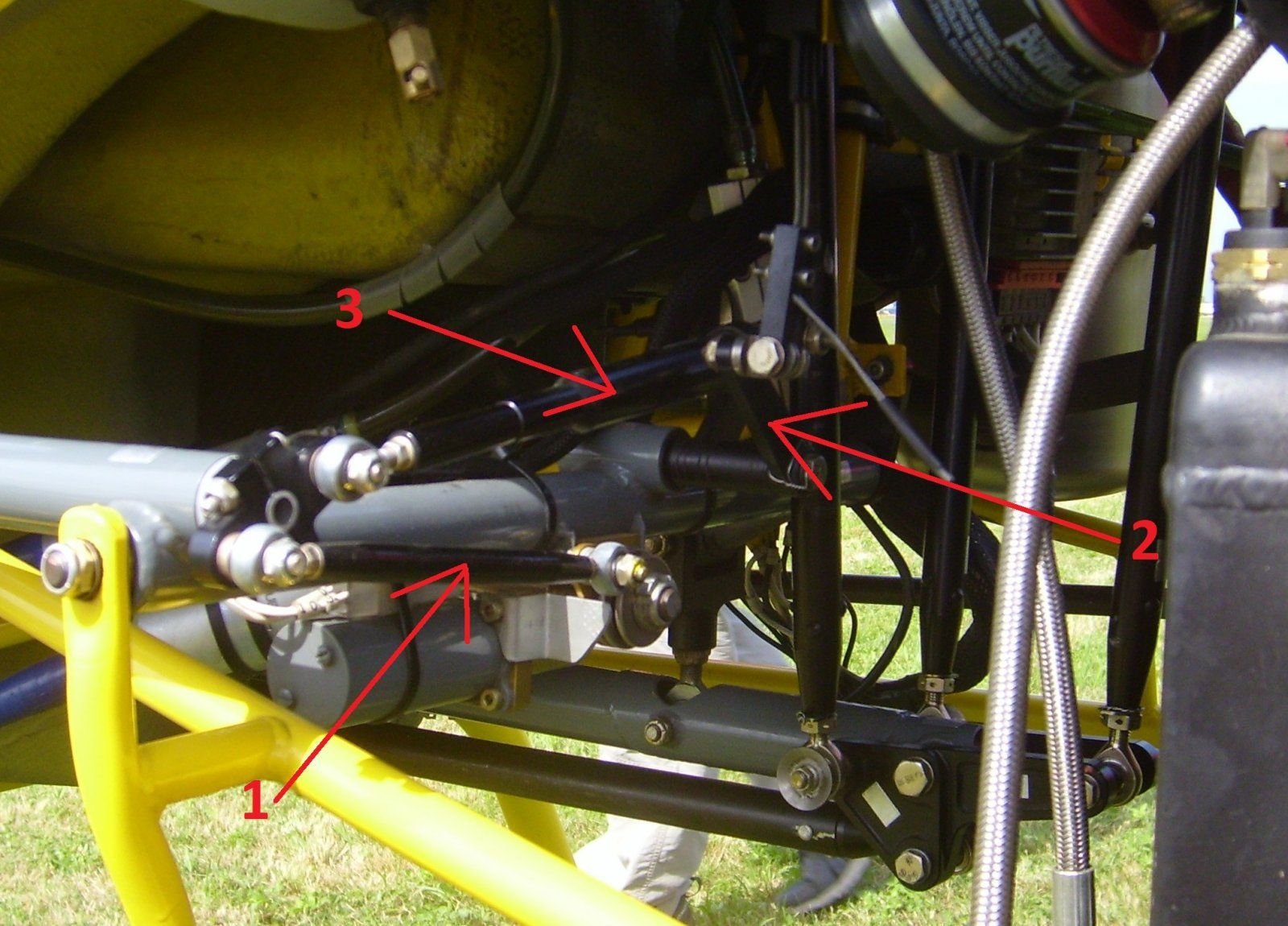

Уважаемые знатоки, помогите определить. Тяга №1 - это, на сколько я понял, идет на датчик положения "педали", который в свою очередь управляет двигателем. А вот что за тяги 2 и 3 я так и не понял. Вертолет CH-7
Тяга 1 вроде бы идет на привод гувернера, а 3 на управление режимом двигателя.
А что такое 2 интересно было бы узнать ? Может это элементы фрикциона удерживающего рычаг ОШ?

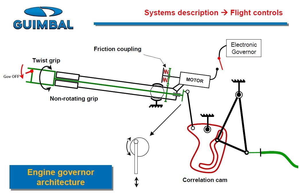

А гувернер это у нас что-то вроде круиз контроля для ротора? Он сам подбирает режим работы двигателя в зависимости от нагрузки на ротор?
На фото 3 - это пружинная тяга. 2- качалка на газ. Пружинная тяга ставится, чтобы при крайнем верхнем положении рычага шага, тросик газа не рвался на упоре карбюратора.
Да, говернер -электропривод на регулировке газа, автоматом поддерживает заданные летчиком обороты двигателя. Обычно делают кинематически, механикой, чтобы при поднятии шага в нужной пропорции добавлялся газ, но в наше время уже и электроника работает. На рычаге шаг-газ тоже ставят еще фрикцион, чтобы с брошенным рычагом шаг не менялся в полете. Вот схема говернера от вертолета Кабри.
