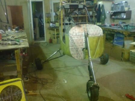

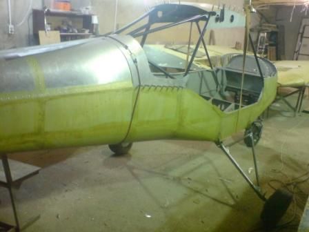

Вот и продолжается строительство самолета...Уже на "своих ногах" т.е установлены стойки основного и передняя шасси...

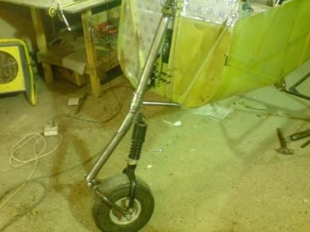

Передняя стойка..
    22 КБ · Просмотры: 181

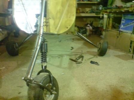

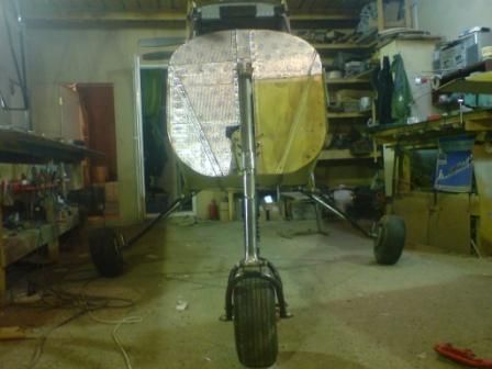

Передняя стойка -самоорентирующаяся,  с пружинным компенсатором (фиксацией).. Тормоза основных стоек шасси -раздельные..
    19,5 КБ · Просмотры: 175
Вот ещё чуток и получится совсем взрослая птичка... 🙂 Ребятам-строителям респект. Был у них в гостях, щупал железо своими руками и многое понравилось, в том числе и ряд технологических решений.
Давай серьёзные фото узлов, хватит играть в мобильного репортёра
Смотри фото на сайте
www.uralaero.tut.su
Чем обусловлено такое количество сварных соединений в столь ответственных узлах? Смотрю у вас в Оренбурге нет фрезеровшиков...или в стоимость самолёта заложены все риски? 😱

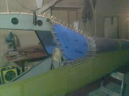

И вот потихоньку кабина начинает обрастать остеклением...
    14,8 КБ · Просмотры: 176

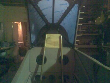

вид изнутри...на заднюю полусферу фонаря кабины...
    19,1 КБ · Просмотры: 175

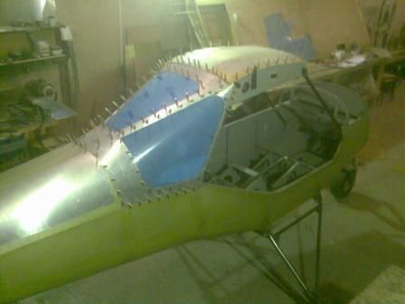

на примерке....в стильном ателье...перед "пошивом костюмчика"..
    16,6 КБ · Просмотры: 180
