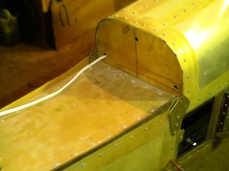

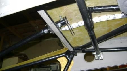

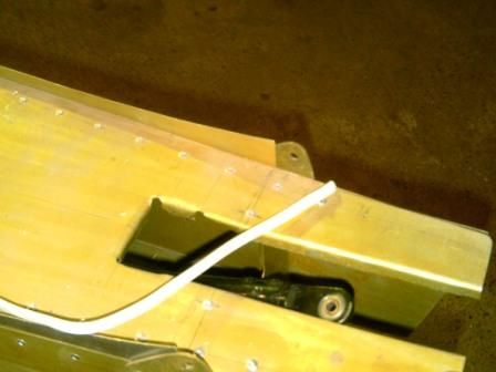

Хвостовая балка с кронштейнами крепления стабилизатора и тяга руля высоты..
    17,7 КБ · Просмотры: 171
    19,4 КБ · Просмотры: 162
    19,4 КБ · Просмотры: 184

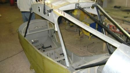

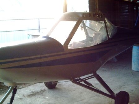

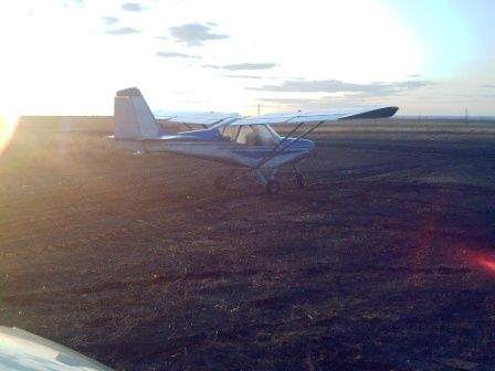

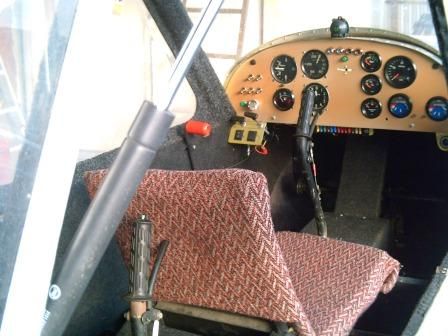

А борт №1 ждет своего летного часа тихо, под навесом..
    22,3 КБ · Просмотры: 168
    19,2 КБ · Просмотры: 159
    30,1 КБ · Просмотры: 192

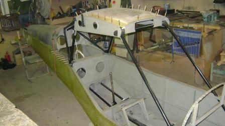

Хочу еще раз разместить фото строящегося самолета, но лучшего качества...

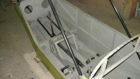

Фьюз с элементами проводки управления.
    17,4 КБ · Просмотры: 188

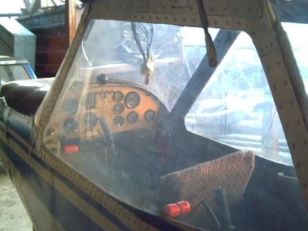

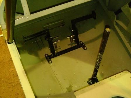

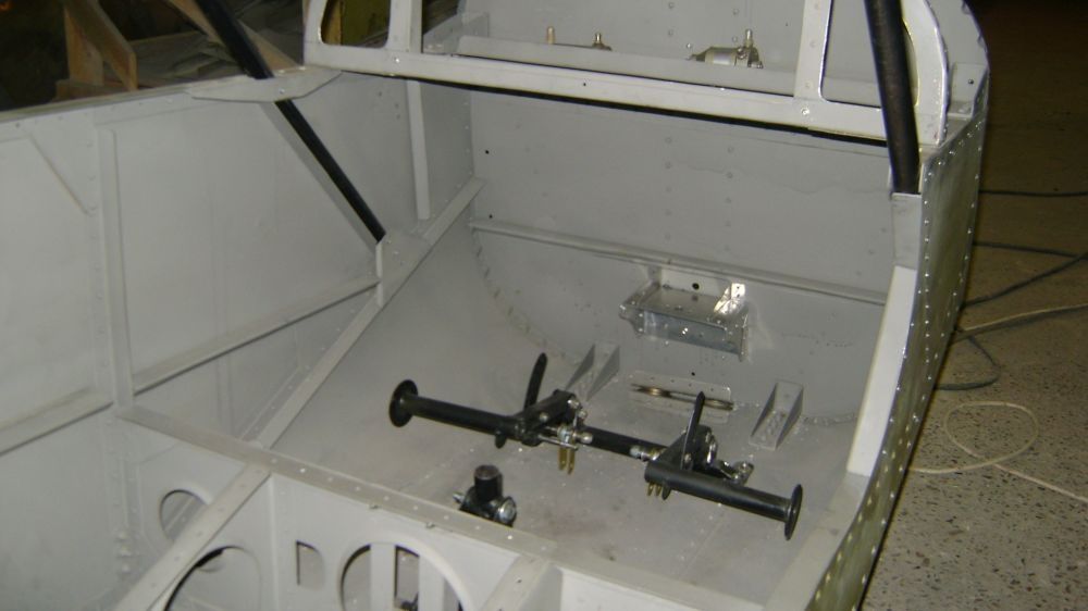

Педальный узел с полочкой для крепления тормозных цилиндров...
    52,2 КБ · Просмотры: 168

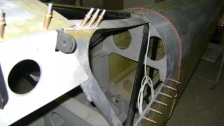

Проводка управления элеронами и закрылком...

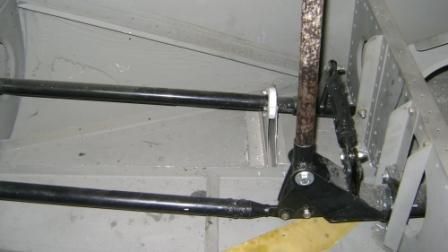

    18 КБ · Просмотры: 168
Спереди две трубки рамки ветрового стекла хиловато смотрятся.Нет диагональной раскосины от складывания передней рамки.Сзади прилично, да и сама конструкция каркаса смотрится продуманной и простой.Не увидел дифференциала зависания закрылков-элеронов,видимо их просто нет.Неплохо -бы слева у пилота ,на мой взгляд,сделать сдвижной блистер как у МИ-2 и МИ-8.Удобная штука при эксплуатации и летом не жарко и например,вымпел (гранату) сбросить...
Планируется с левой стороны рамку окна сделать съемной. В жаркую погоду можно ее снять и снять дверь,  ..."брюки превращаются...превращаются...в шорты...!!"   Т.е получится открытый тандем с лобовым стеклом и крышей...
