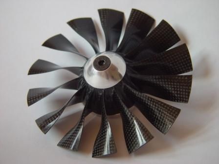

при выборе двигателя стоит учесть "обороты на вольт"
как автор теплового импеллера широкоизвестного 😉 в узких авиамодельных кругах могу сказать что форма лопасти типа турецкая сабля самая тихая и тяговитая для винта в кольце!!!сразу имеет смысл заморачиваться с матрицей--клеить карбон в  печке под давлением и собирать импеллер по принципу ступица т-образный замок лопасть!!!!будет высокая культура поверхности и геометрии--тоесть  повторяемость :IMHO
