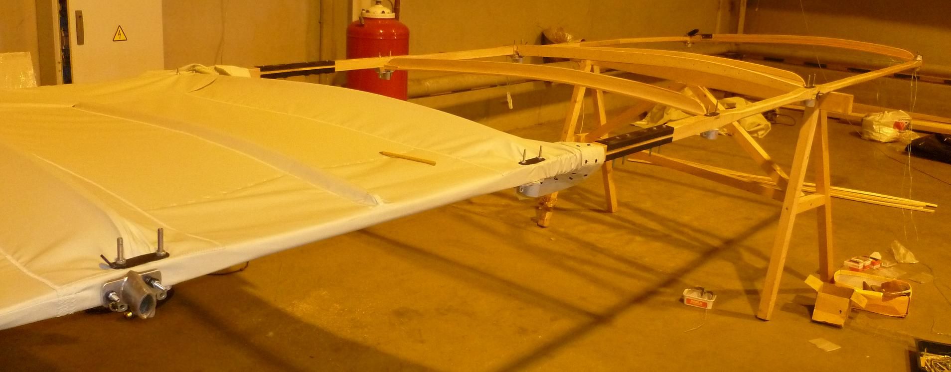

Всем доброго дня. Вот уже как пол года мысль о постройке собственного СЛА не покидает мою голову и как любая навязчивая идея начинает воплощается. Вот решил разместить фотографии элементов уже воплощенных.
А вот и то что хочу получить в резкльтате
В это отверстия будет вставать доп. латы для натяжки ткани(перкаль) так что прочность востановим.
А лонжерон положили для того чтоб форму профиля выдержать.
Кстати хочу задать вопрос знатокам.! Изначально планировали заднюю балку использовать тож метал. но что-то щас я задумываюсь намотать композит (стеклоткань+гелькоут) Думаю и легче и прочней + удачно можно устроить развесовку.
Здорого! Очень похож на "Фармана-4" передний лонжерон, но профиль крыла толстоват.

передний лонжерон он же передняя кромка стоит неправильно, нужно ставить вертикально(прочность раза в два больше), сверлить отв. нельзя в несущей полке - однозначно.
Рекомендации:переставить профиль , упоры лат выполнить в виде приклепанных трубок или штырей, передний радиус профиля выполнить из пенопласта,оклеить стеклотканью и можно приклеить или прикрепить винтами к лонжерону.
по расчетам прочности должно хватать  с запасом  не зря ведь я выбрал прямоугольную трубу!))
запас , как говорят..., и как вы учитывали отв-я диаметром наверное не меньше 14 мм, насверленные в лонжероне
это еще "корифеи" не видели ваш проект 😉,лонжерон нужно заменить , если не авторитет , пообщайтесь с "корифеями"
MonStar слушай что уважаемый говорит [smiley=happy.gif],придёт большой начальника Лапшина ,шипко ругаться будет!  ;D
1. квадратная труба прочнее круглой
2. отверстия не 14 а 10.2 (трубка 10)
3. крепится будет, верно подметили вставляется в лонжерон+клепка с торца и по верху нервлюры вдоль крыла идет уголок Ал. вот к нему и приклепаем сверху.
Кто такие "корифеи"?
И что думаете по компазитной задней балкой?
Расчеты кто делал?
Интересно будет сравнить Ваше крыло (двухместного аппарата) с Колбом Флайером (одноместным)
Смелое заявление.
А то ,что передний лонжерон, лежащий плашмя, имеет жесткость меньшую ( в вертикальной плоскости) чем задний , стоящий, Вас не смущает?
Я согласен что стоячий лонжерон прочнее но у нас возникли проблема как его завести в уже собранные нервлюры, ладно думаю можно попробовать немного разобрать поставить на ребро и завести его до первой перемычки а переднюю кромку закрепит еще одним уголком или листовым Ал. листом.

Это же не Ваш случай,   у Вас прямоугольное сечение.
И что за материал такой секретный АД16т1, какие у него характеристики?
А вообще, для наглядности, или для самоуспокоения, можно пойти таким путем- взять две трубы, метра по два, Вашу люминевую и аналогичную по весу и длине круглую из Д16Т со стенкой 1,5мм, и нагрузить посередине . Думаю Ваш профилек Вас огорчит, особенно лежащий плашмя, особенно с дырочкой в верхней полке.

Конструкция годится разве что на помойку:рассуждения ее автора свидетельствуют о необходимости срочно заняться самообразованием вместо напрасного перевода материалов.
В предположении,что труба переднего лонжерона имеет сечение 60х30х2,получается,примерно,что она держит не более половины эксплуатационной нагрузки,не говоря уже о расчетной.Понятно,что точнее,основываясь лишь на картинке,сказать нельзя (да и время тратить зря нет смысла) - но качественно оценка окончательная.
На помойку!
P.S.Ради справедливости,замечу,что при изгибе квадратная труба равного веса действительно прочнее:так момент сопротивления квадратной трубы 50х50х2 = 6636 мм^3,в то время,как у примерно равной по весу круглой трубы равного диаметра 50х2.5 этот момент сопротивления равен 4220 мм^3,а при равной толщине стенок трубе 60х2 - 5110 мм^3.Небольшие отклонения по весу картины не меняют,равно,как не меняется и высказанное выше мнение.
