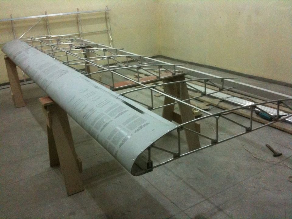

Вот переделали лонжерон, по ходу дела еще его и удалось интегрировать в нервлюры, а то остались бы дыры...)) далее по плану Обтянуть переднюю кромку листовым Ал.

Ну ты блин даешь! Тебе тут две страницы подряд говорят что ты хрень какую-то соорудил а ты все свое гнешь :STUPID
MonStar , Вы для собственного своего успокоения, когда закончите с крылом, проведите стат. испытания консоли. Нагрузите сверху мешками с песком, создав необходимую максимальную перегрузку по изг моменту. Может быть  придется  одно крыло и сломать, расчитывайте и на это.

Ребят прошу совета, вчера закончили с крыльями доделали переднею и заднюю кромки. Как считаете... в Пн. планирую начать обтяжку тканью "перкаль" Ширина 1100мм. хорда 1220мм Думаю наклеить её на переднюю и заднею кромки предварительно натянув, и далее приклепать через ПВХ полосу заклепками к нервюрам. ну а далее Эмолит для натяжки либо как вариант Эпоксидный грунт. есть у кого мнение??? Спасибо.
Эпоксидный грунт
Это уже перед покраской, хотя для эмалита это навряд ли подойдет.

Для проведения статических испытаний вовсе не обязательно обтягивать крыло, тряпочная обшивка передает аэродинамические нагрузки на силовой каркас крыла. Достаточно закрепить консоль в перевернутом виде с подкосами, постелить сотовый поликарбонат или что-то подобное и начать грузить на 4G. Разрушение будет в районе крепления подкоса - сомнется верхняя часть обшивки (при ипытаниях она будет находиться внизу)
опять вы за свое почитайте книжки как нужно строить самолет  раз советчиков не привыкли слушать, это все равно, что професора в институте учить своим придуманным домыслам, Есть определенные стандарты самолетостроения они написаны и изложены не просто так, а для вашей же безопасности хотя они написаны видно не для вас. А для людей кто разобрался в тайнах самолетостроения Ваши слова режут и глаза и уши.
