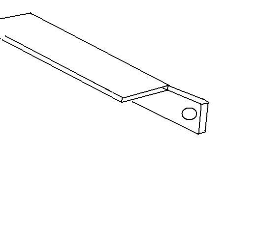

Подскажите как сконструировать стыковой узел крыла.
Крыло - свободнонесущее. Полки лонжерон - дюралевые уголки 45х45 приклёпанные к стенке. Классический башмак стыкового узла должен повторять форму полки. То есть тоже быть уголком. Для изготовления такого башмака придётся много лишнего металла переводить в стружку.
Вопрос: можно ли сделать башмак в виде пластины, закрепляющейся на вертикальной стенке полки лонжерона без горизонтальной части?

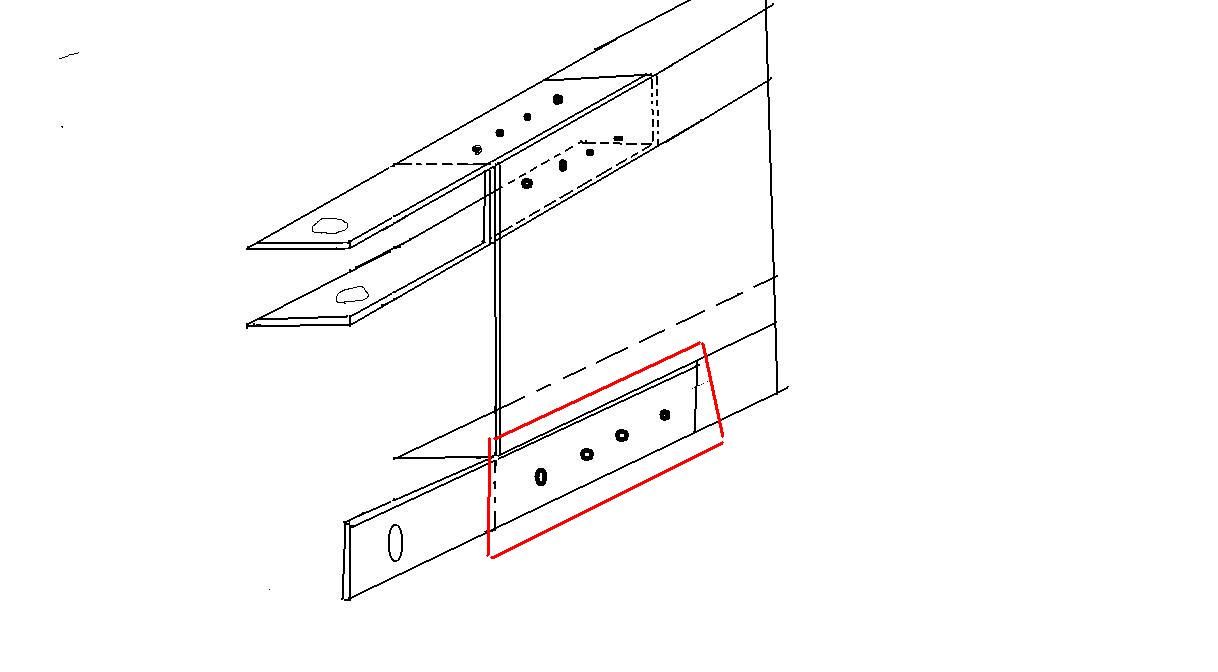

Вот, узел, изображённый на нижней полке меня интересует. Достаточно ли одной пластины, чтобы передать силы с лонжерона на фюзеляж.

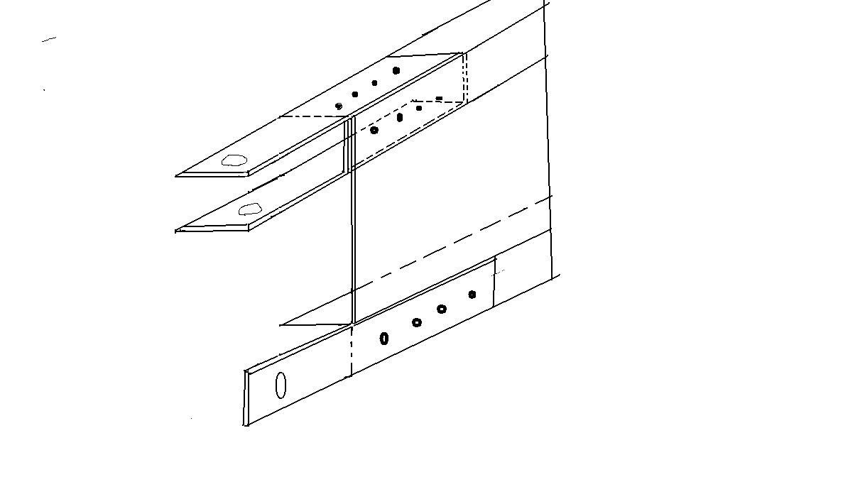

Если одна пластина смущает(но наверно рассчитывается как то?, да и еще узел ведь есть Мкр снимать) можно 4 пластины вертикально. А там где стыковые болты , между пластинами шайбы толщиной с толщину уголка полки и стенки

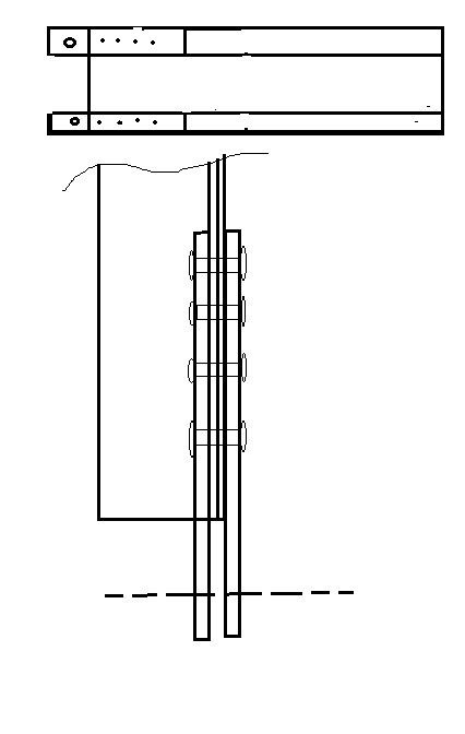

Узел должен выглядить примерно так
Меня интересует, будут ли передаваться силы, если убрать горизонтальную пластину. Дело в том, что в уголке нагружена и горизонтальная и вертикальная полка.

Безусловно,можно;я бы даже сказал,что нужно делать как раз так.
Только надо учесть некоторые особенности работы конструкции:эта вертикальная пластинка должна иметь достаточную длину и,теоретически,уменьшать толщину к концу.Тогда после начала этой пластинки сила с полки лонжерона начинает сдаваться на нее и лучше,если это будет происходить постепенно,плавно.Соответственно,горизонтальную часть полки лонжерона после включения в сечение пластинки,можно плавно уменьшать по ширине с тем,чтобы к его концу горизонтальная часть уголка выродилась бы и осталась бы вертикальная часть уголка и пластинка.
Для остальных,покомментировавших:продольную силу от крыла таким узлом брать нецелесообразно - ее,равно как и крутящий момент от крыла следует воспринимать,используя все точки крепления крыла.
