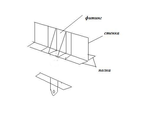

Уважаемые форумчане, подскажите пожалуйста, как обычно крепят стыковые подкосные узлы к дюралевым лонжеронам и как было бы грамотнее это сделать!Я думаю, что с пом. каких-то накладок, чтобы не подрезать полки-уголки, но хотелось бы услышать мнение бывалых самодельщиков или получить подсказку может где уже поднимали такую тему!
По-моему так.

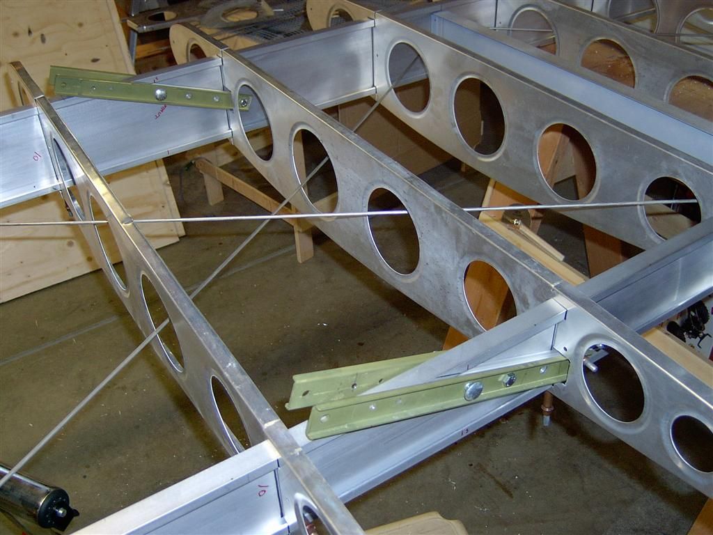

да я понимаю, что к стенке, я имел в виду, что если предположим нижняя полка состоит из двух уголков, приклепанных к стенке,то как прикрепить подкосный узел к стенке, не трогая этих уголков? Воот есть фото подкосного узла Супер Каба, но хочется знать и другие варианты
    117,8 КБ · Просмотры: 215
Надо фитинг делать, примерно такой, для передачи вертикальной силы на стенку. Кронштейн крепится снизу через накладку.
    12,3 КБ · Просмотры: 249
