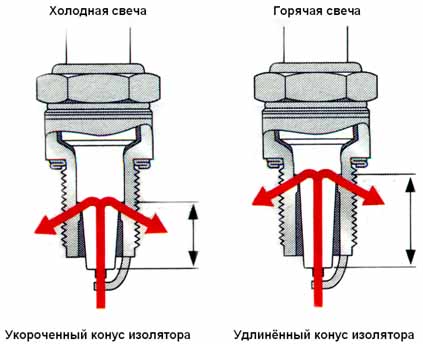

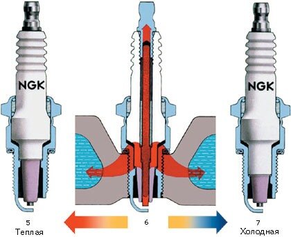

Вообще - температура  про  которую  Вы  пишите - это  температура  конца  керамического  конуса  свечи.
Головка  цилиндра  имеет  оребрение  или  жидкостное  охлаждение.  Расплавить  её  в  нормальных  условиях  работы  мотора  невозможно.  Металы  очень  теплопроводны. Стальной   корпус  свечи  -  отдаёт  тепло  голвке  цилиндра. Керамика  имеет  плохую  теплопроводность  и  высокую  температуру  плавления.  И  греется  -  керамика.
Тепловое  число  свечи  зависит  от  длинны  керамической  части  -  выступающей  внутрь :
«Свечи. Тепловые  числа.»
Это  моё  изложение  вопроса  -  по  памяти.

Все правильно , однако , терминалогия перепутана с точностью до наоборот. Холодная свеча- это свеча с высоким калильным числом . Горячая - с низким . Горячая перегревается и вызывает детонацию , если ее вкрутить в более форсированный мотор. Холодная не очищается в менее форсированном моторе , однако не вызывает детонации.
kostiajiv -  Вы  обратили  внимание  что  на  картинках  выше -  горячие  и  холодные  свечи  расположены  взаимно  наоборот ?
Но  Вы  кажется  говорите  не  об  этом.

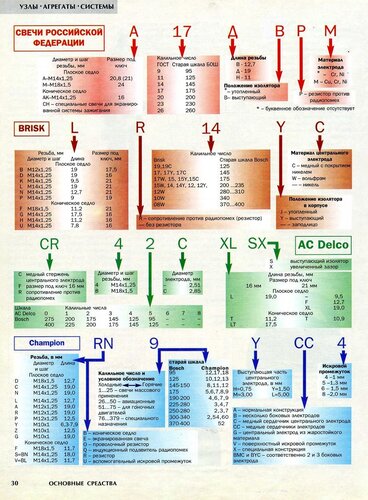

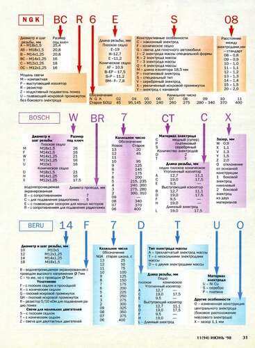

Говорить  про  калильные  числа  не  договорившись  в  какой  системе  обозначений -  мы  будем  рассуждать - нельзя.
Есть  несколько  разных  шкал.
Я  предпочитаю  всё  относить  к  старому  БОШу. (  Bosch old ).
Это  привычно  и  хорошо  совпадает  с  шкалой  ГОСТ. ( СССР ).
Цифры  по ГОСТ увеличиваются  от  горячих ( 11 ) к  холодным ( 23 )
Обратите  внимание  что  шкала  старого  и  нового  БОШа  взаимно  обратны.  С  числами  остальных  фирм - тоже  полный  фестиваль...  Зачем  сделан  такой  бред ?  Чтобы  люди  запутались  и  пошли  к  автомеханикам.  А  они  вкрутят  за  деньги - то  что  сочтут  нужным. Это  просто  мелкий  развод  юзеров  на  денежки.
Особенно  больших  успехов  достигли  в  этом  некоторые  фирмы  у  которых  свечи  горячие  и  холодные  могут  чередоваться  по  номерам.  Без  книжки  -  не  разобраться  никогда. У  автоляйта  -  если  память  не  изменяет  -  вообще  в  обозначениях  полный  кавардак. ( тут  его  нет  в  таблицах ).
Про  самые  ходовые  марки  свечей  и  обозначения  можно  почитать  в  таблицах.
«Свечи. стр. 31.»
«Свечи. стр. 30.»

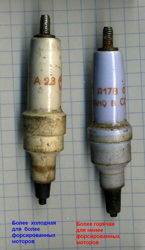

По  случаю - у  меня  в  ящике  стола - завалялась  парочка  распиленных  экспонатов.

Чтобы  написать  отвлечённо  от  цифровых  шкал - писать  нужно  так :
Холодная свеча- это свеча с высокой  способностью  отводить  тепло ( короткий  керамический  конус ).
Горячая - свеча - это свеча с низкой  способностью  отводить  тепло ( длинный  керамический  конус ).

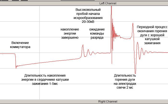

Дома полезно посмотреть осциллограммы работы цилиндров, хоть на компьютере через звуковую карту.

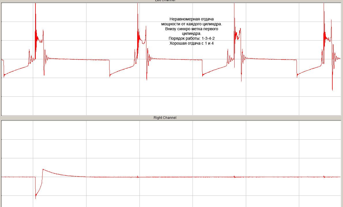

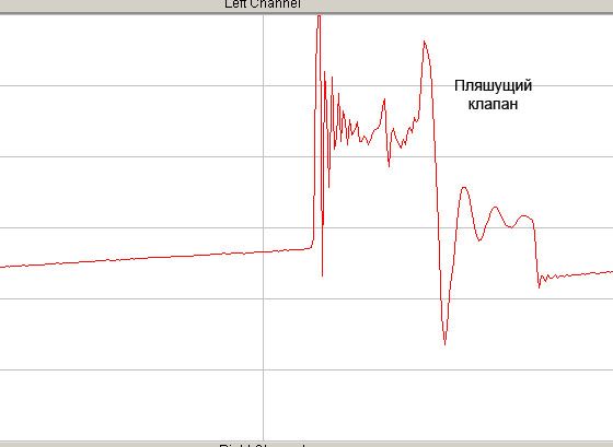

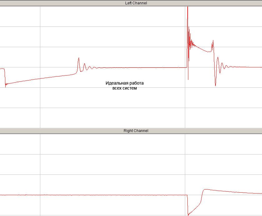

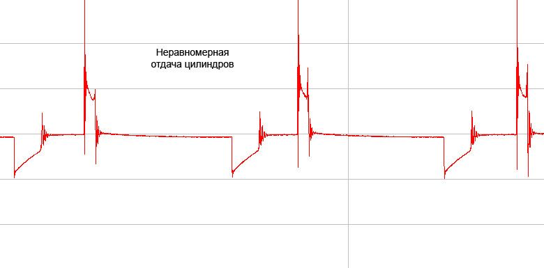

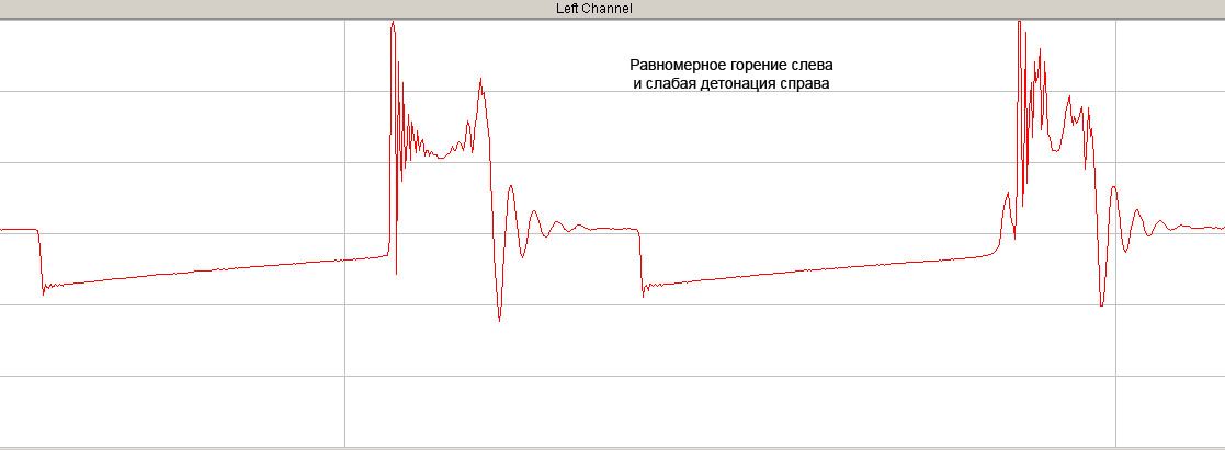

    31,7 КБ · Просмотры: 171
    38,5 КБ · Просмотры: 161
    15,9 КБ · Просмотры: 159
далее:
    29,2 КБ · Просмотры: 175
    18,3 КБ · Просмотры: 148
    58,6 КБ · Просмотры: 162

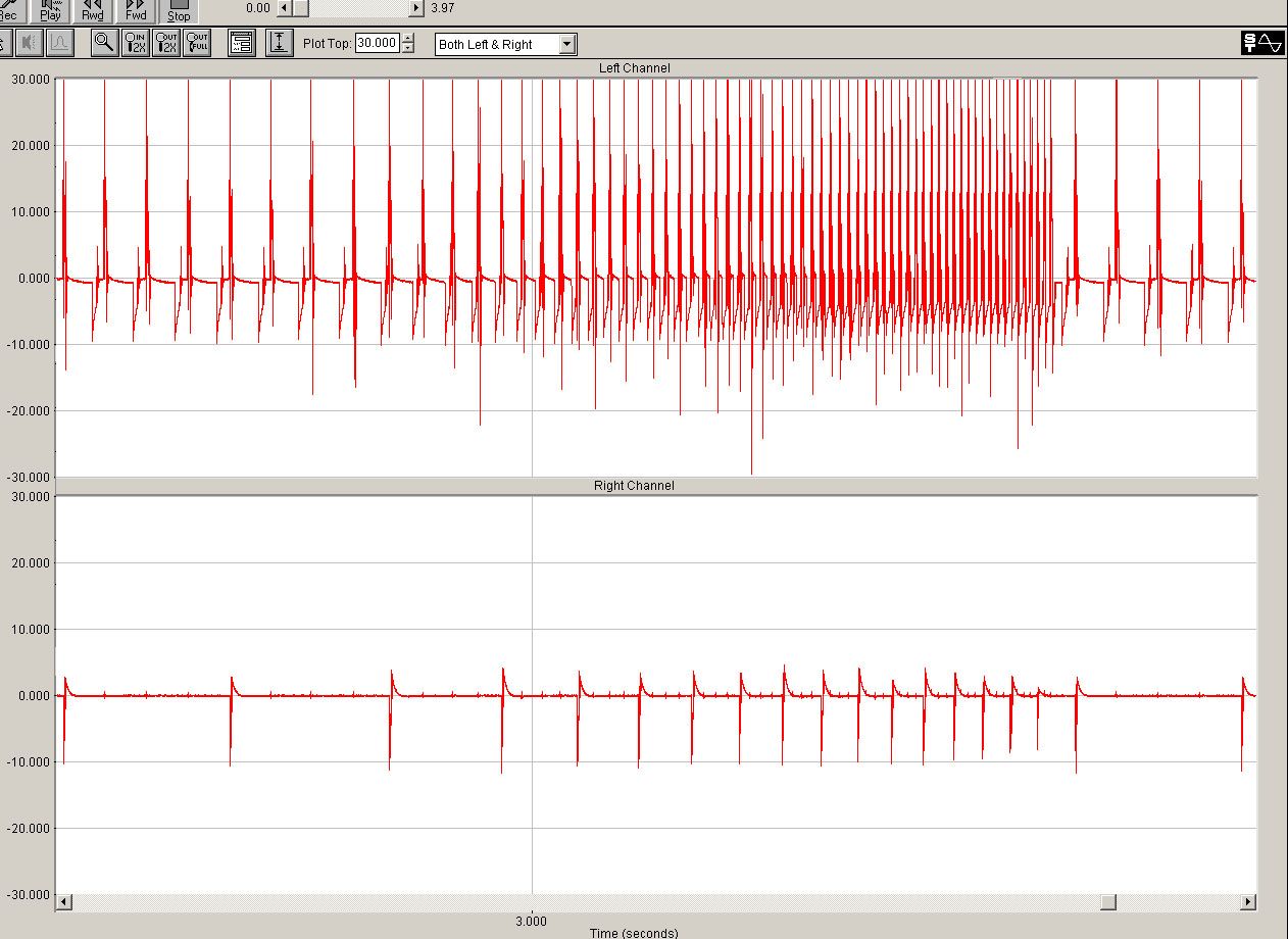

Разгон двигателя.
    139,4 КБ · Просмотры: 145

Детонация, - это взрыв происходящий не за 100 миллисекунд, а за 2мс. Отдачи нет а разрушения значительны.
Калильное зажигание может быть как при богатой так и при бедной смеси. Отдача никакая.
Причиной калильного может быть не только свеча но и нагар на клапанах, головке и днище от переобогащённой смеси. Опять плохо.
Хорошо, когда двигатель точно настроен под имеющееся топливо.
К слёту СЛА-2007 была подготовлена статья для семинара. Иллюстрации в верхних постах.
