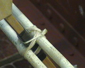

 И к раскосу нервюры...

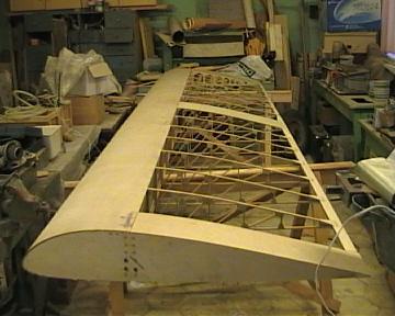

  Каркас крыла почти готов.

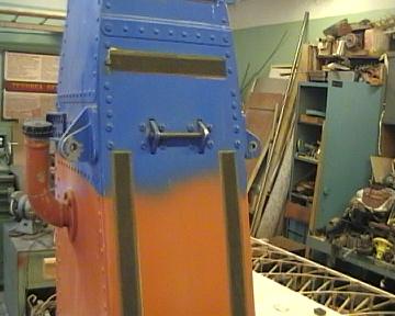

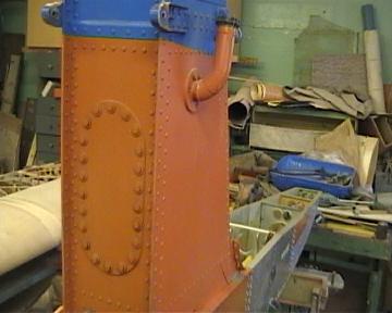

  Наибольшие изменения на "Беркуте" претерпел пилон, или носовая часть фюзеляжа. Об этом можно судить из скромных фотографий:
    16,1 КБ · Просмотры: 397
Видны узлы навески моторамы, технологический люк, горловина бака

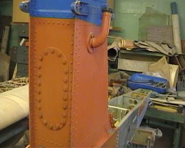

  Почему-то повторилось...

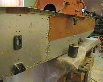

  А здесь видны верхние кронштейны крепления шасси, кронштейн плечевых ремней и ленты крепления подушек

А вот вопрос совместимости Д-16Т и фанеры (обшивки носка крыла) по коэффициенту теплового расширения, каким образом решается? Ведь в отличии от практически термостабильной фанеры, дюраль дышит по температуре весьма серьезно.  Меня давно интересует этот вопрос.  К примеру на Пайпер Кэбах встречались модификации с деревянным лонжероном и металлической обшивкой носка, но в в условиях Калифорнийщины, с ее минимальными колебаниями температуры и влажности этим можно пренебречь.  С другой стороны весной 1945-го на Як-3 (изготовленных видимо зимой в Новосибирске) произошла серия катастроф из-за срыва фанерной обшивки крыла, имеюшего металлический лонжерон как Вы знаете.  Яковлев в те времена был наркомом авиапромышленности и всю вину списали на производство, но на Як-9У и поздних сериях Як-3 появилось цельнометаллическое крыло. Как Вы считаете, это случайность?  С Уважением к Вашим благородным целям В.С.
 Так как изначально планировался серийный выпуск "Беркутов" на авиазаводе, пилон был модернизирован в дюралевую клёпанную конструкцию. Для единичного изделия - это тупиковое решение, но для завода наклепать таких пилонов было бы без особых усилий и в нужном количестве. Вес пилона по сравнению с деревянным не увеличился, но скорость сборки из готовых деталей да в стапеле возрастает на порядок.  Изюмина пилона в том, что он одновременно является баком на 22 литра топлива, т.е его нижняя часть, за спиной пилота. Герметизация - внутришовная герметиком У-30 мэс.  ВВиду своего расположения топливо в центровку практических корректировок не вносит, как и двигатель, что весьма удобно. Опять же не надо делать отдельный бак - агрегат не из простеньких, если конечно не использовать никак не вписывающуюся в конструкцию пластиковую канистру с гораздо меньшим объёмом. На учебных полётах заливали по 5 литров, а на перелёт или маршрут по 20.
  Учитывая печальный случайный опыт эксплуатации "Коршуна" в Бийске,  главную тягу РУС и троса РН спрятали в заднюю часть лыжи и защитили от винта дюралевой накладкой 2,5 мм. Тяга выныривает из торца лыжи сзади,  где и стоит дифференциальная качалка, и где винт уже навредить не может.
  Просто выведены 4 уха крепления моторамы, можно устанавливать любой двигатель не вторгаясь в конструкцию пилона. Грубые условия учебной эксплуатации выявили мелкие конструктивные недочёты, но вцелом подтверждена правильность направления.  А как приятно осознавать, что на порядок сократилось время отделочных работ, по сравнению с деревянным пилоном.  Ни тебе грунтовок, ни тебе перкалевых обтяжек, ни тебе обклейки стеклотканью и потом шпаклёвки и т. д. Покрасил - и всё!
