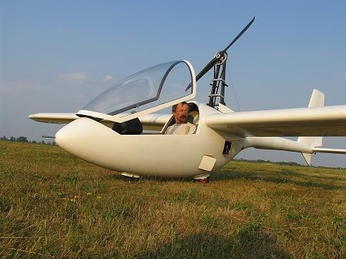

Уже представляемый здесь AXEL каким-то образом вписывается в 115кг и в моторном варианте. Хотя опять же странно: демонсрируется он уже, наверное, с 2008г., а до сих пор, если не ошибаюсь, в 3-х экз. Как это западные друзья не запустили в производство такой аппарат?
AXEL  может оказаться хорош для России т.к попадает в класс Российских ультралайтов.
Под Европейский ультралайт он, увы не попадает, (взлет с ног) да и по цене в местности, где чуть ли не через каждые 30 км аэродром не очень вписывается, учитывая, что ультралайтные планера по определениию обладают не очень хорошими характеристиками.

AXELможет оказаться
=AXEL1=возможно будет выпускать в кит-наборах
=AXEL2="ШМЕЛЬ"=13,5 м, 65кг.
скорость снижения 0,6
качество ок.30...

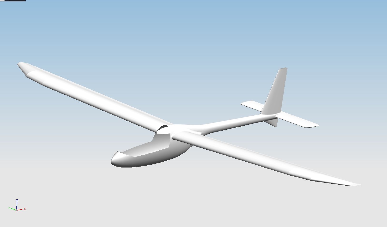

-вроде-бы новый класс намечается=13,5 м \вместо PW-5\?
https://picasaweb.google.com/108109095271638092325/Axel2#5702569370397833266
=крыло проектировал др Кубрынски,автор м.п.крыла ДИАНА2...
http://wydawnictwoscg.pl/ksiazka_1.html
-вышла книга про польские планера,в т.ч. и про АКСЭЛЬ.

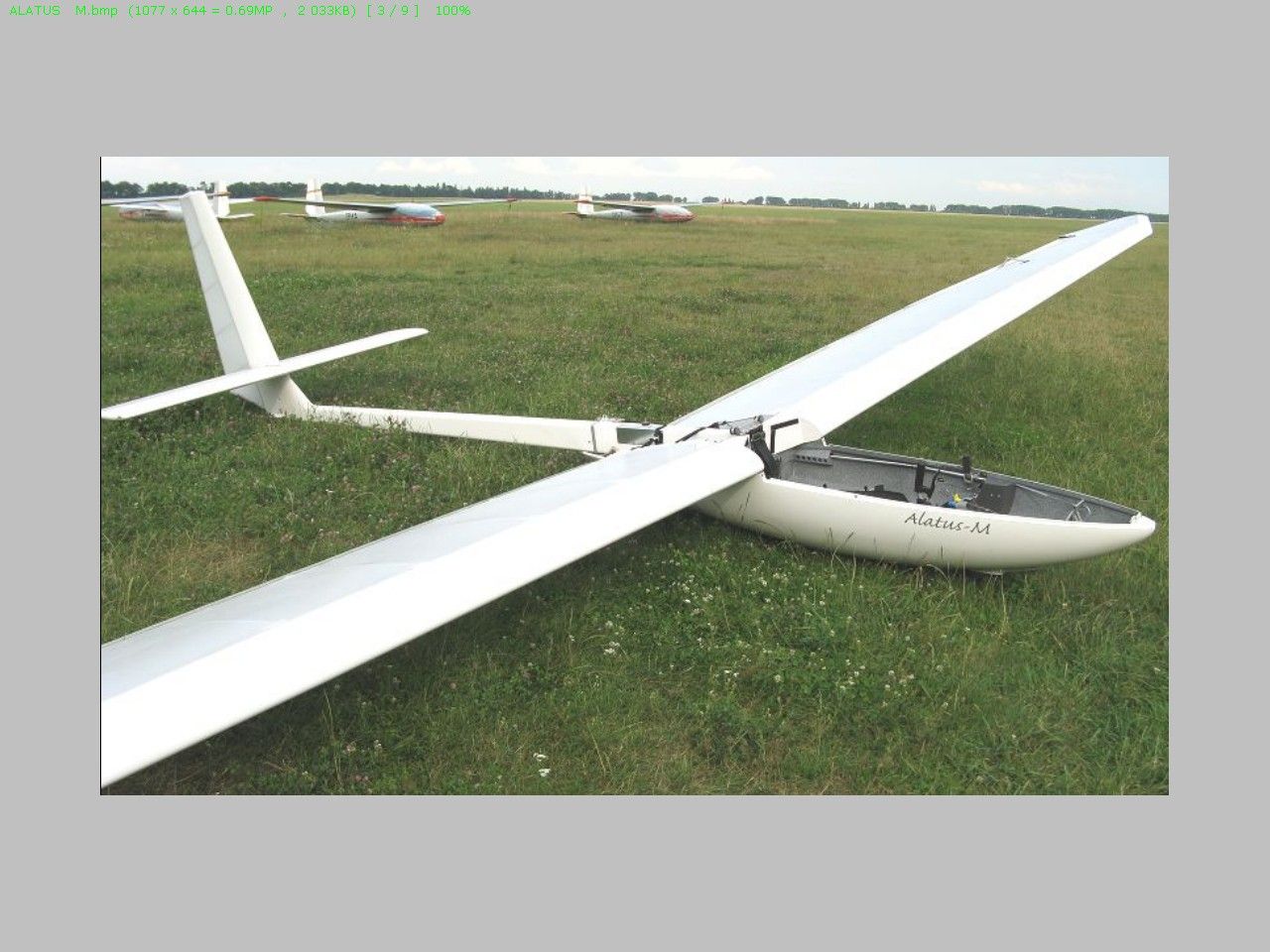

     ALATUS  Руководство по эксплуатации
     http://www.aerola.com.ua/index.php?page=planers&id=56&pid=18&type=special

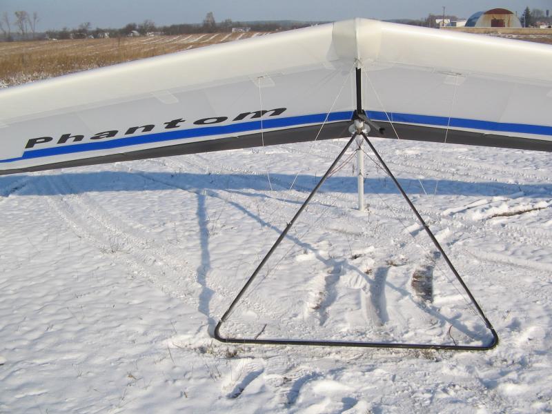

Информации практически никакой . Какой профиль , лонжерон  ?   Рекламировать не умеют .     Сколько стоит , какой ресурс ?
http://www.aerola.com.ua/index.php?page=planers&id=54&type=general
  Лонжерон  применили от STALKER  PHANTOM ?   по размаху
очень похожи .
    146,8 КБ · Просмотры: 314
Stalker-Fantom....
А как они обшивку крепят к лобику так что без стыка и шнуровки?
Есть у кого фото сборки?
    73,8 КБ · Просмотры: 331

=AXEL=55kg=prototip s maloj kabinoj Zenon sdielal dlia siebia...
=+27 kg privod na bazie RACCET120
=70 kg=dva ekziempliera AXEL1odin biez motora,vtoroj s eliektromotorom HPD10...
=AXEL2"TSZMIEL"=carbonnyj,stroitsia.
sajta poka niet.
