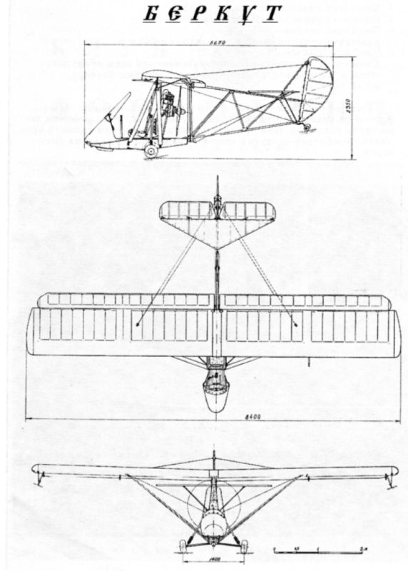

   Сверхлёгкий мотопланер "Беркут" является дальнейшей раздаботкой темы мотопланера "Коршун", эксплуатация которого выявила ряд недостатков, от которых захотелось избавиться. Характеристики "Беркута" мало отличаются от "Коршуна", остановимся на проекциях:

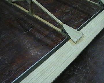

А у Беркута всегда был амюминиевый лонжерон или это нововведение? Почему не деревянный? Редкое сочетание материалов. Как клеите нервюры и обшивку лобика к лонжерону?
Спасибо за фотки.
Удачи вам ! Молодцы !
А правда-как крепите нервюры к металлическому лонжерону ?
Красотища-то какая! Сии картинки, Валерий Алексеевич, можно и размером побольше опубликовать... В назидание потомкам
   Спасибо за отклики, мужики! Такая Ваша поддержка оборачивается желанием работать, которое я ценю больше всего!  Спасибо!
  Над вопросом:"Как крепить деревянные нервюры к металлическому лонжерону " свернули себе головы не одно поколение аматоров. Первоначальный лонжерон на "Коршуне", как и на "Брошке" конечно был деревянным. Потом Харьковчане приспособили штампованный дюралевый лонжерон от стабилизатора Ан-2, который сращивали в месте подкоса крыла накладками. Как они крепили дерево к дюралю - уже не помню. Дюралевый лонжерон легче деревянного на несколько килограммов , но при поломке крыла ремонт гораздо сложнее и объёмнее.
  Живя и работая в условиях авиазавода /которые, как оказалось, могут быть не всегда/ сработать металлический лонжерон кажется проще, чем деревянный.  Только на одной консоли выигрыш в весе не менее 3 кг! Не надо тратить время на сушку клея. Наделал деталей по чертежам, настроил простейший стапель на столе и пеки лонжероны, как блины, было бы где хранить.  Поскольку "Беркут" разрабатывался как серийная машина, лонжерон должен был стать металлическим.  Лонжерон несколько усилен, учитывая удары крылом об планету, во время обучения, и он прочнее лонжерона от стабилизатора Ан-2, но всё равно вдвое легче деревянного.
Нервюры первоначально задумывались тоже штампованными из дюралевого листа, но на момент их проектирования, уже не очень верилось, что саму идею - строительство серии мотопланеров прямо на заводе - удастся протолкнуть через начальство. Поэтому , временно, решил нервюры, на всякий случай, оставить деревянными. Во всяком случае теперь я ни от кого не завишу, а дерева пока в стране хватает. Для крепления нервюр на лонжерон по стенке лонжерона наклёпаны накладки из авиационной фанеры толщ. 2мм.  После тог, как нервюры установлены и приклеены на лонжерон подобно шашлыку на шампур, между нервюр на полки лонжерона приклеены на клею фанерные накладочки, а затем они ещё и приклёпаны потайными заклёпочками. К этим накладочкам клеются еловые реечки и состругиваются по лонжерону до высоты профиля, т.е. по нервюрам. Теперь можно клеить лобовую обшивку.

Скажите, а он случаем не на базе планера ЛАК-16 сделан?
Ну можно сравнить проекции, если возникают сомнения. У этих двух машин нет ни одного одинакового размера, не говоря уде о деталях.  Я не хочу дразнить гусей, скорее было наоборот, ведь "Коршун" появился в 1975 г. Вот если бы на форуме высказались те, кто проектировал Лак-16. Одного из них я знаю, но что-то он молчит.

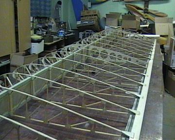

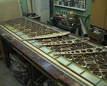

  Джентльментский набор для сборки крыла "Беркута"-"Коршуна"
    24,1 КБ · Просмотры: 647

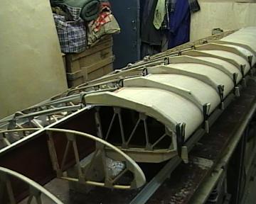

  Установка второй секции лобовой обшивки крыла. Видны примитивные рубильники, позволяющие избежать непроклея.

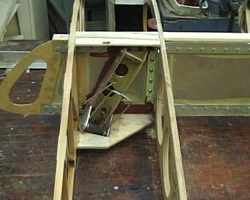

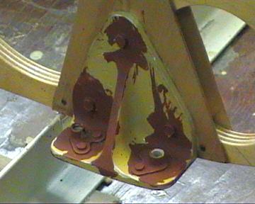

  Узел крепления крыльевого костыля.

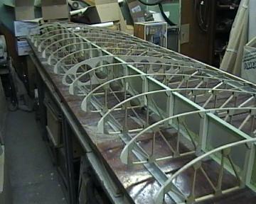

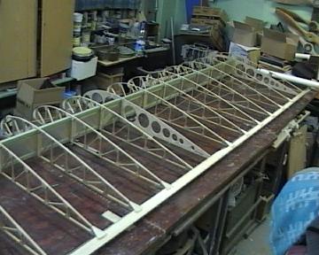

  Без лобовой обшивки.

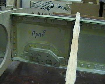

Кронштейн крепления штанги ПВД.

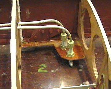

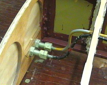

Трубопроводы ПВД, их крепление к раскосу нервюры, и выход на корневую нервюру.
