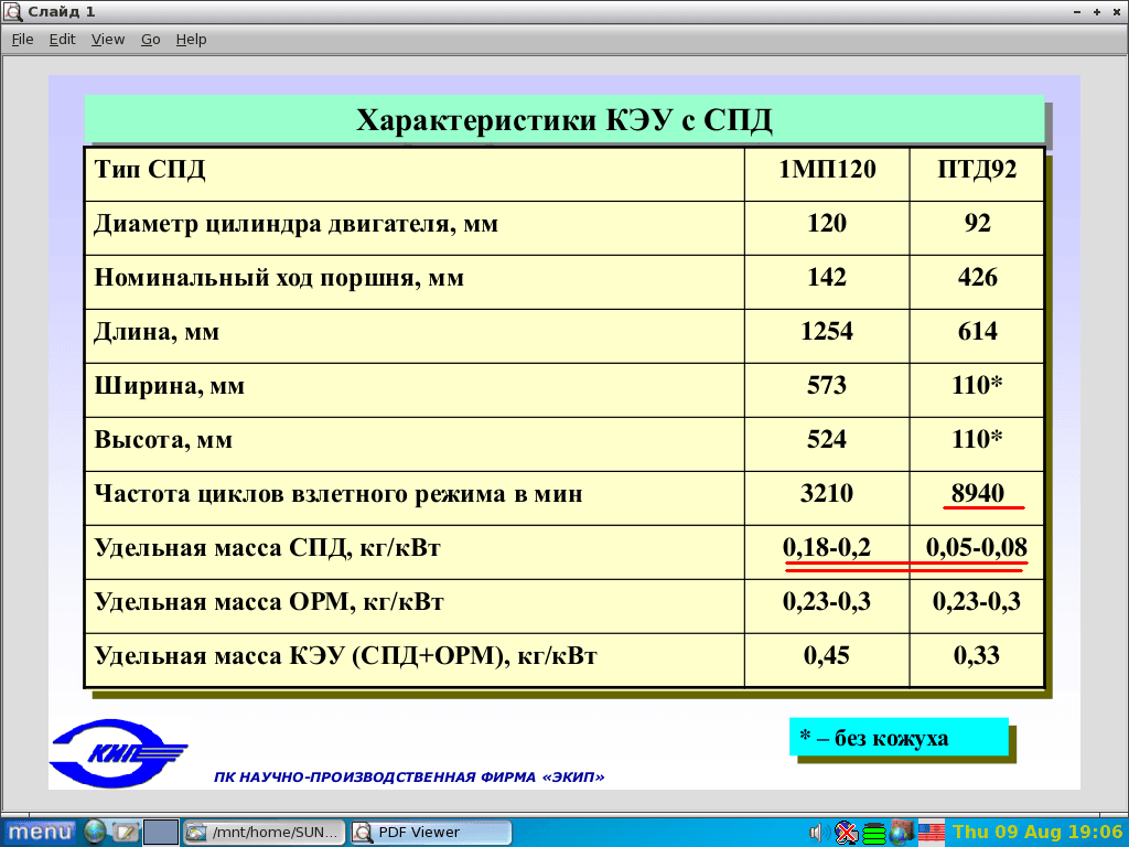

Всегда полагал, что безкомпрессорный вариант должен быть в разы легче обычного и вот вполне конкретная таблица параметров, см. внизу.
И ведь это далеко не предельное количество циклов, колечки всё таки держат, прав был JohnDoe. Не решена, оказывается, совсем проблема таких уплотнений.
Ну и, увы, попотеть над "малыми оборотами" так никто и не захотел.
Так что всё ещё "нетоптанный" край в сём направлении.
    37,6 КБ · Просмотры: 163
    Средняя скорость поршня 127м/с - утопия для ресурсной установки. Этот вариант скорее всего для ракеты с циклом жизни несколько минут.
     Проблема запуска и регулирования Вас замучают. Авиационный вариант 1МП120 с его данными в таблице смотрится гораздо убедительнее. А если учесть те упрощения, о которых здесь уже шла речь, может быть создана отличная силовая установка для летательного аппарата, причем с большими резервами на развитие.
      Вот где, по моему мнению, есть место для подвига нашей молодежи. Это была бы прорывная разработка, потому-что агрегат вырабатывающий энергетически насыщенное рабочее тело и агрегат срабатывающий энергию этого тела соединены только газовой связью. Поршневая машина не имеет ограничений по давлению сгорания а рабочем цилиндре.  Турбина получает газ умеренной температуры и может иметь очень большой ресурс.

...Авиационный вариант 1МП120 с его данными в таблице смотрится гораздо убедительнее. А если учесть те упрощения, о которых здесь уже шла речь, может быть создана отличная силовая установка для летательного аппарата, причем с большими резервами на развитие...
Согласен, в этой схеме нет ничего неизвестного, остаётся только "вылизать", сделать и испытать. Только кто бы это сделал, не пойму что с ЭКИПом, у них нет новостей на сайте с марта. Может уже придушили?

   Схема СПГГ подобная 1МП120 - это более надежный и результативный путь в котором на самом деле будет много нового и интересного. Одна задача снижения массы до авиационных требований может дать блестящие результаты. Корпусные оболочки современных ГТД сваривают из тонких стальных листов и добиваются высокой точности формы. Точно также и СПГГ можно составлять из тонких стальных сварных оболочек и получать очень легкие конструкции на уровне, конкурентном с ГТД.
