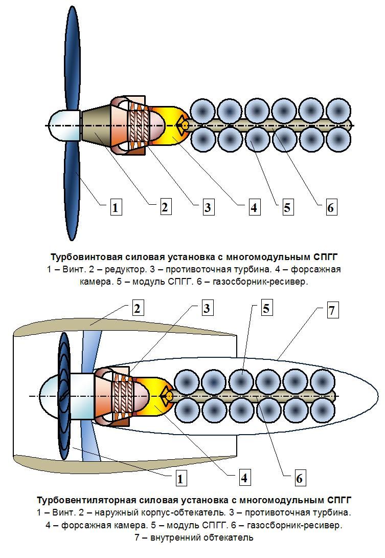

   На рисунках снизу изобразил два возможных варианта использования модулей СПГГ в составе самолетной маршевой силовой установки в диапозоне тяг от 200 до 1500кг.
    Видно, что СПГГ удачно компонуется с осевой противоточной турбиной. Все основные части силовой устаноки имеют хорошие подходы для обслуживания. Удобна замена отдельных укрупненных частей СУ - винтовая часть, редукторно-турбинная часть,  блок модулей СПГГ. При необходимости, модуль СПГГ может заменяться индивидуально.
    Каждый модуль СПГГ способен работать автономно и поэтому надежность работы такой установки очень высока, а низкие рабочие температуры газов перед турбиной обеспечивают высокий ресурс горячей части СУ.
    В турбовентиляторной СУ имеем дополнительное повышение тяги на 3-4% за счет смешениия теплового потока отработавших газов 1-го контура с холодным потоком второго.

В принципе, где-то так и должно быть.
СПГГ, конечно же классический?

       Классический, только по схеме с двухступенчатым сжатием в компрессорных полостях, как у 1МП120 "ЭКИП" или по прямоточной схеме, которую я здесь описывал в начале ветки. Последний вариант предпочтительнее, т.к. он проще и значительно легче, содержит меньшее количество деталей и изначально продумывался как авиационный агрегат.
