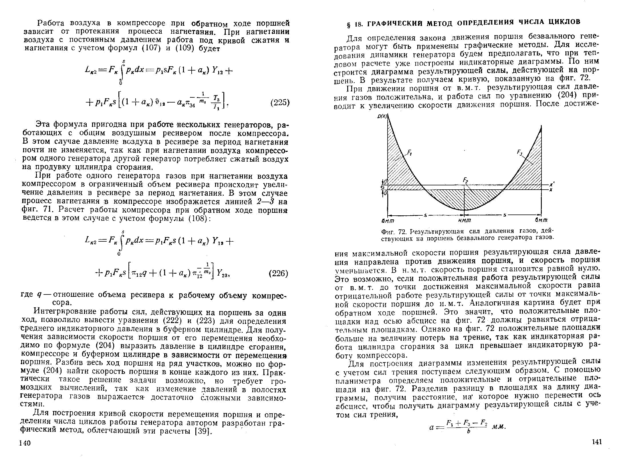

        Здесь нельзя забывать о типичной ошибке при выборе уравновешенных схем, а именно о масштабном эффекте, суть которого я уже объяснял. Повторю - с уменьшением габаритных размеров подобных СПГГ площади уменьшаются пропорционально квадрату линейных размеров, а массы - пропорционально кубу. Это значит, что масса поступательно движущихся деталей уменьшается быстрее, чем результирующая действующих на поршни сил. А если посмотреть на график изменения результирующей силы по ходу поршня (рисунок из книги П.А. Шелеста внизу). то увидим, что примерно до половины хода она положительная. поэтому скорость блока поршней растет и далее отрицательна - скорость падает. Последний участок до ВМТ блок поршней проходит исключительно благодаря запасу инерционных сил. Но так как с уменьшением размеров масса поршней уменьшается быстрее, чем результирующая сила, существует порог массы, ниже которого инерционного запаса энергии, получаемого на первой половине хода (на участке разгона) уже не хватает, чтобы довести поршни до ВМТ, даже в том случае, если поршень компрессора сделать монолитным. Не удивительно, что нигде не появлялась информация о создании уравновешенного СПГГ  с номинальной мощностью нижн 150л.с.
  Все СПГГ меньшей мощности создавались по неуравновешенной схеме. Полную уравновешенность в этом случае достигают применением двух модулей синхронизированных по сдвигу фаз на 180 градусов.
    190,5 КБ · Просмотры: 181

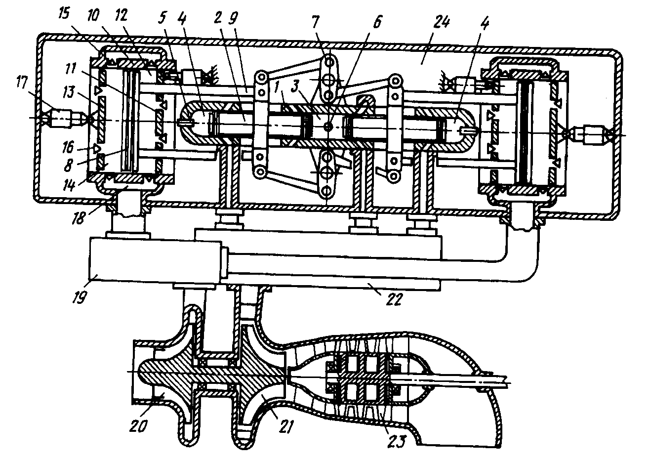

Неужели не видели описания схем уравновешенных СПГГ без холостого, буферного хода.
     С этого места по подробнее, пожалуйста.
Да. Самое интересное, что засекли чуть ли не бОльшую зависимость присоединённой массы от пограничного слоя, чем от угла отклонения. Вдруг пригодится.
       Принципиально это ничего не решает. Все основные выводы остаются в силе.
Да сколько угодно, на первой минуте гугления:
http://www.findpatent.ru/patent/211/2116477.html
Формула изобретения
1. Свободнопоршневой генератор газа, содержащий свободнопоршневой дизель с поршневым продувочным насосом одинарного действия, имеющим буферные и компрессорные полости и клапанные плиты, отличающийся тем, что буферные полости выполнены в виде дополнительных дизельных цилиндров, при этом продувочный насос выполнен в виде последовательно соединенных центробежной компрессорной ступени и поршневой компрессорной ступени двойного действия.
Практически всё о чём здесь говорилось.
Кстати, СПГГ с центростремительной турбиной и центробежным компрессором как раз и представляет здесь независимый, от главной осевой турбины, газогенератор. Как в двухвальных ГТД.
Ну и честно говоря неужели это было неясно с самого начала создания СПГГ? Насчёт работы без пустых тактов?
       Приведенная конструкция модуля СПГГ как раз и укладывается в эту формулу. У фирмы Зульцер  по такой же схеме был построен СПГГ модели В (В.К. Кошкин стр.220-222). Таких примеров я видел достаточно много в патентах.
        Обратите внимание, что в приведенной схеме эффективность установки снижена отбором энергии от рабочего газа, поступающего на вход в турбину потребителя, путем установки центростремительной секции.
         Наддувную турбину можно было устанавливать только после турбины потребителя для утилизации оставшейся после нее энергии (если в ней не удалось осуществить полное расширение газа) Такой случай возможен лишь в установках с очень высоким давлением наддува рабочего цилиндра - 17-25 атм. Об этом писал и к.т.н. П.П. Петров в своей статье о СПГГ 1МП120 фирмы ЭКИП.
         Там где давление наддува не превышает 6-8атм, представленная схема даст пониженный общий КПД установки.
          Кроме того, строить по такой схеме установки малой мощности (менее 150л.с.) не представляется возможным из-за предельно малых размеров ступеней турбины, особенно осевой.
          Из практики конструирования газогенераторов у меня сложилось стойкое убеждение, что газогенераторы малой мощности (менее 150л.с.) должны создаваться не как СПГГ, а как МГГ, т.е. механические генератры газов, отдающие свою энергию поршневой расширительной машине бесшатунного типа. Это упрощает или устраняет все проблемы, которые мы здесь обсуждали.
