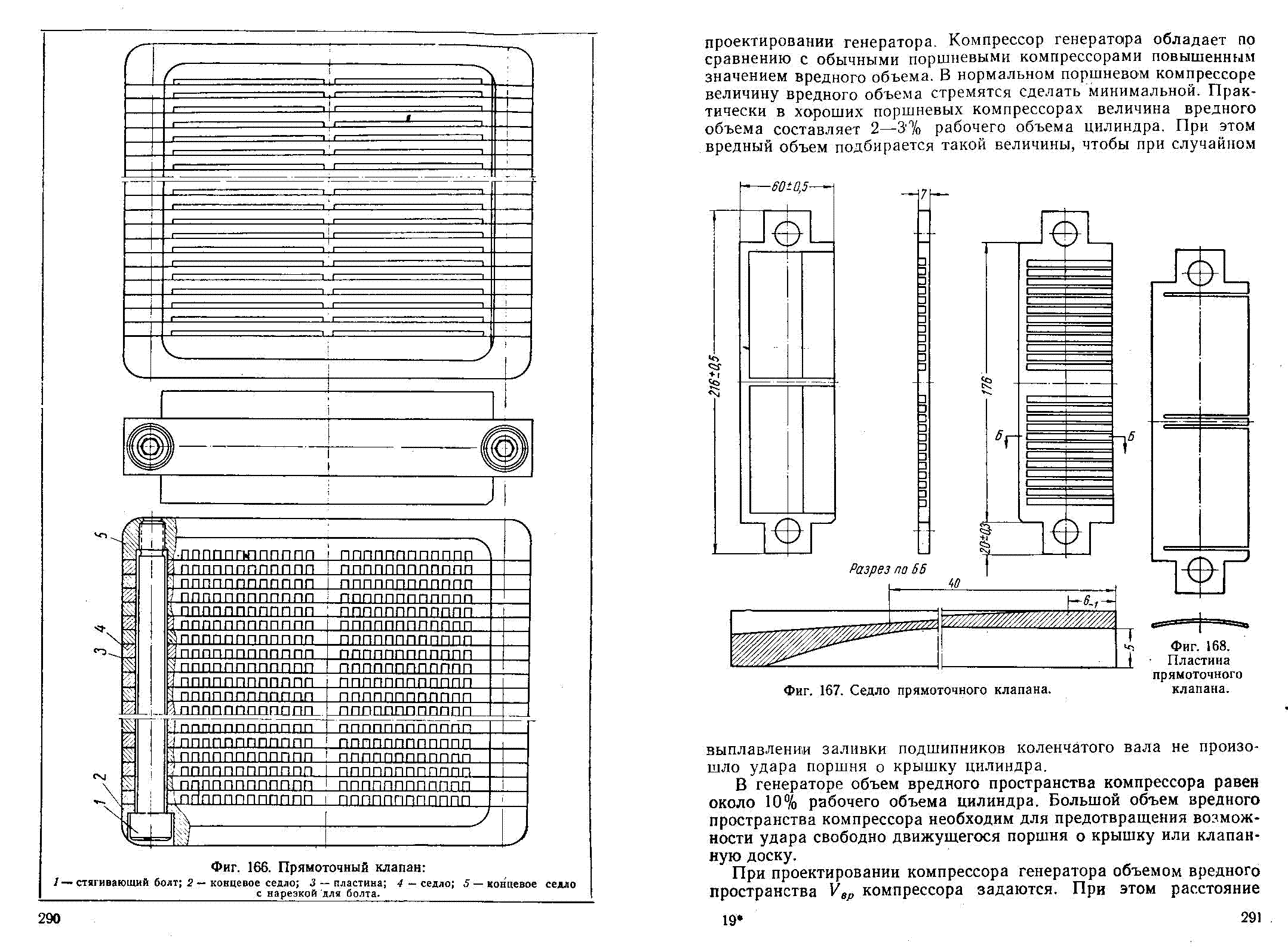

   Работоспособных автоматических выпускных клапанов сегодня не существует. Они не выдерживают высоких температур, особенно клапаны, исполнительным элементом которых являются упругие пластинки, полоски или лепестки.

      Главная отличительная способность автоматических клапанов - наличие упругого малоинерционного запирающего органа - обычно упругой плоской пластины определенной формы. О них и речь.
      То, о чем упомянул Георгий - это разновидность гильзового распределения, которая из-за своей массивности может нормально работать только с принудительным приводом, а это уже другая история.
      Импровизация хороша на первой этапе поиска решения. На втором, почесывая затылок, уже приходится отбрасывать один "кадр" за другим.
      Для СПГГ автоматический клапан является очень серьезным, ответственным узлом. Можно сказать, на нем держится значительная часть эффективности работы СПГГ.
       У П.А.Шелеста в книге несколько страниц посвящены экспериментальному сравнению трех комбинаций всасывающих и нагнетательных клапанов на одной и той же  модели Луганского СПГГ. Результаты затрат мощности на всасывание и нагнетание существенно разнятся. Могу показать эти страницы здесь, если есть сомнения.

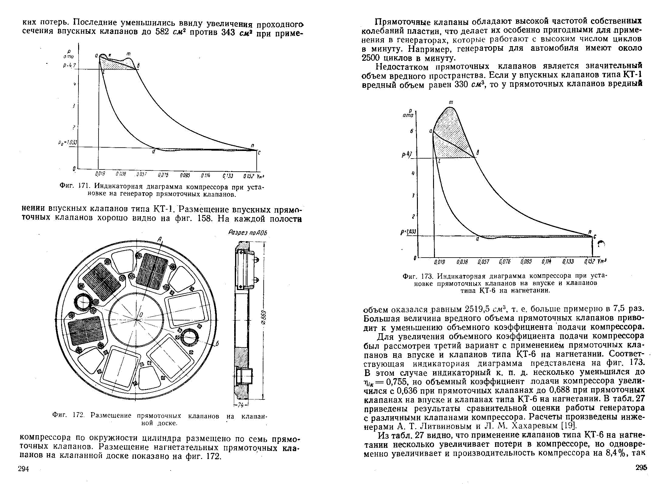

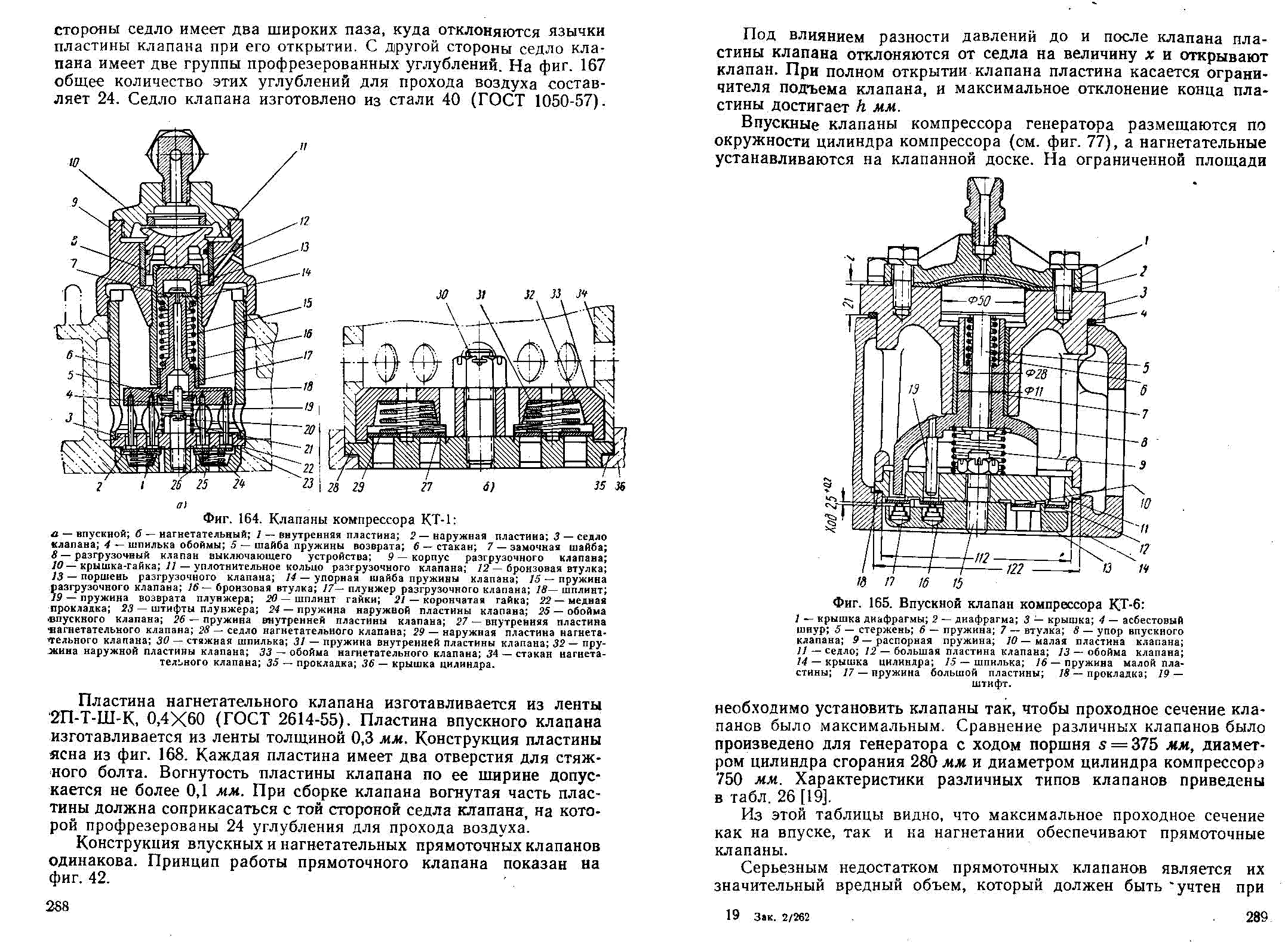

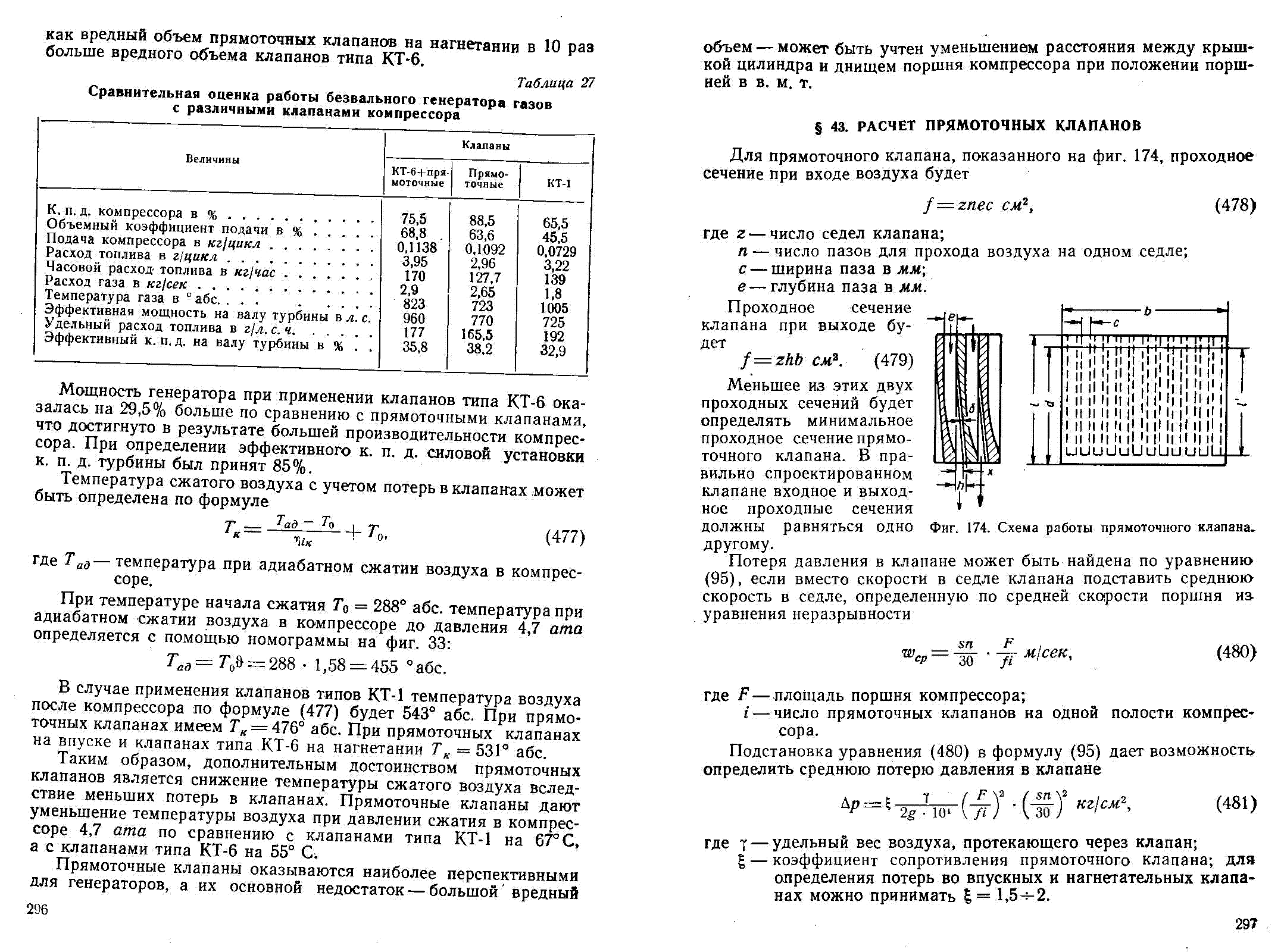

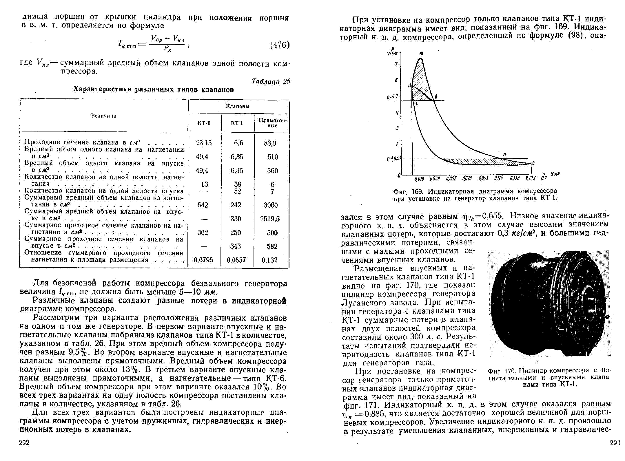

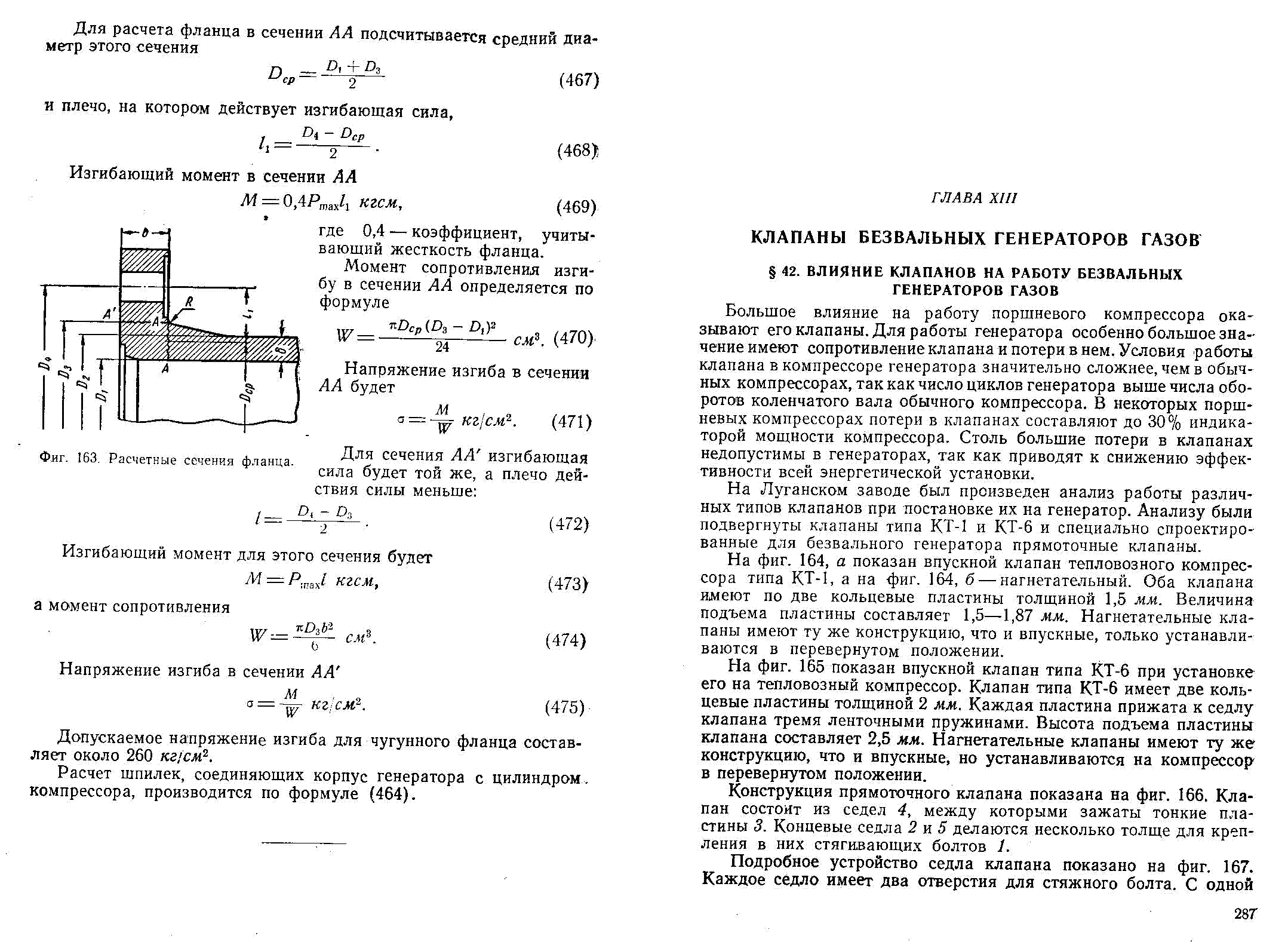

У П.А.Шелеста в книге несколько страниц посвящены экспериментальному сравнению трех комбинаций всасывающих и нагнетательных клапанов на одной и той жемодели Луганского СПГГ. Результаты затрат мощности на всасывание и нагнетание существенно разнятся. Могу показать эти страницы здесь, если есть сомнения.
Конечно покажите, любопытно.
Выкладываю 6 картинок
