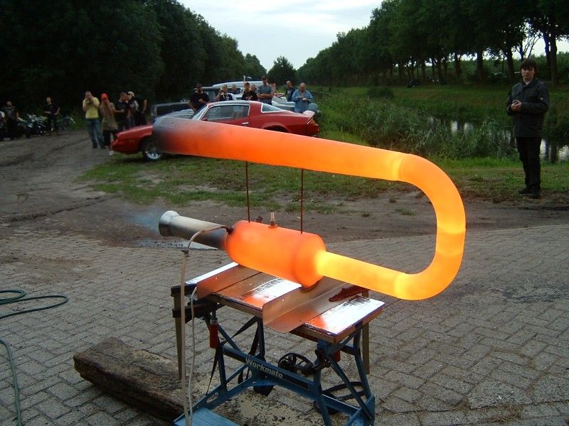

Такое впечатление, что конструкторы вообще ни хрена не делали за прошедшее столетие. Неужели никто не попробовал простейшую схему с простейшим бесклапанным ПуВРД? См. рис.
Тангенциальные вход и выход на ТБК, что ещё проще? Ставь несколько в ряд для снижения пульсаций и все дела.

Я как раз, с подачи slav, на предыдущих страницах о том же говорил. Волновой газогенератор(что и есть по сути ПуВРД, хучь клапанный, хучь U-образный бесклапанный) и обыкновенный турбокопрессор. Но COPREX-схема мне кажется перспективней, в ближайшем времени. ИМХУ.
     Для каких целей? Куда можно поставить эту раскаленную трубу?
     В любом проекте от начала до конца должен присутствовать дух рациональности и логичности. В данном случае доказано только, что такая конструкция принципиально может работать на определенном режиме.
     Будут характеристики, уже можно о чем-то рассуждать и главное - сформулировать цель, которую можно и надо достигнуть. Например, судя по картинке, устройство может быть эффективной горелкой для мощных котлов.
