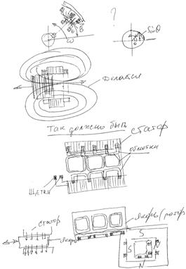

Как-то вот так, что ли...
Ей-богу, ничего не понял, где линии поля, где витки и почерк как на рецепте. Не сердитесь, не торопясь попонятнее нарисуйте.
