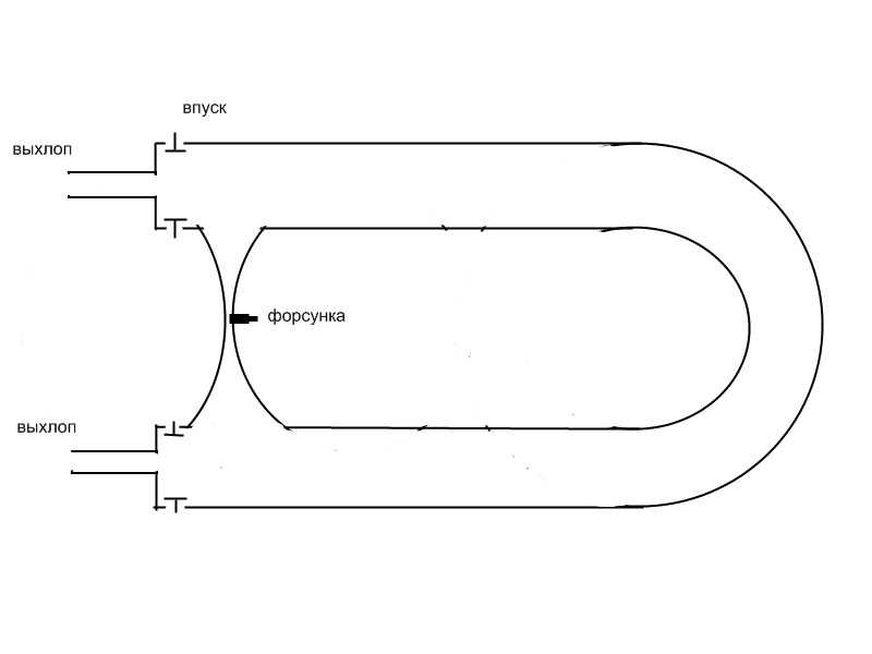

JohnDoe 🙂   , вот по памяти рисую U - колено [highlight]генератора газов без поршней[/highlight]! В колене предполагается резонанс и излишняя энергия выносится с потоком газов через выхлопные патрубки на турбину!   😉
Спасибо, интересно. Как я понял это должно работать как маятник, т.е. когда из верхнего ствола идёт истечение, то в нижнем происходит впуск? Или оба ствола работают в паре? Последнее не очень логично, ИМХУ, т.к. в этом случае КС не будет продуваться= двиг работать не будет. В таком случае только попеременная работа. Тогда это, по-сути, "обычный" U-образный бесклапанник заточенный под "двойное действие". Кстати, можно схемку переиначить, просто присобачив на впуске "обычного, вторую КС, аналогичную первой. А впускные клапаны оставить только по одному на колено, связав их штоком, так, чтобы когда один открывалется, то другой закрывается. А если ещё  "дудку" сделать раздвижной(телескопические горизонтальные участки) а-ля "тромбон", то можно регулировать мощность/частоту/етц. 😉
