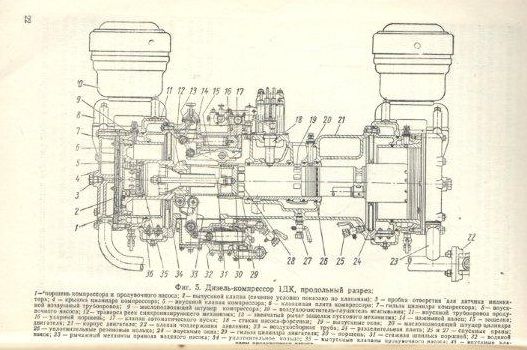

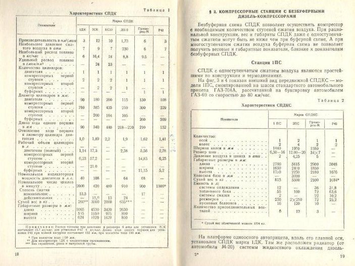

Как и обещал, даю несколько страниц из книга Н.В.Пульманова "Дизель-компрессоры со свободнодвижущимися поршнями.
На картинке ниже сводная таблица данных по разным СПДК, в том чиле !ДК.
    89,8 КБ · Просмотры: 145
