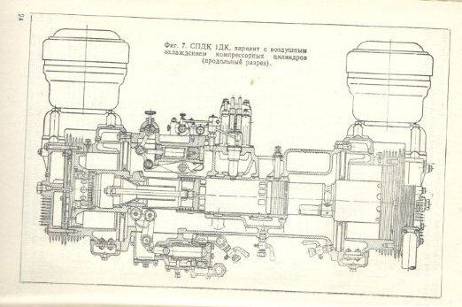

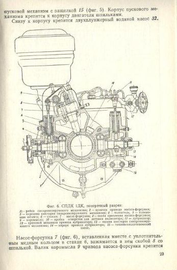

Свободно-поршневые генераторы газа и компрессоры.
Ниже поперечный разрез той же конструкции и продольный разрез варианта СПДК 1ДК, в котором поршневые полости имеют воздушное охлаждение.
Здесь на продольном разрезе лучше видно пусковой механизм 1ДК (над рабочим цилиндром).
Внизу поршневой насос системы охлаждения, приводимый через подвижные звенья от блока поршней.

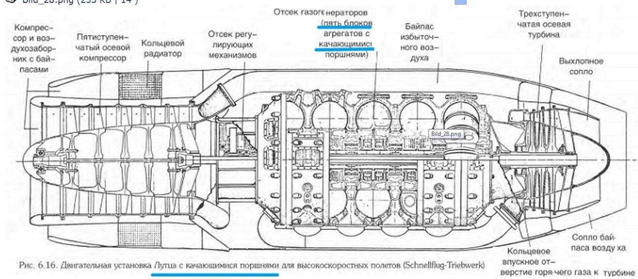

В ветке по свободно-поршневым думаю было бы уместно оценить совершенно потрясающий ГТД Лутца с свободно-поршневым компрессором из 5 секций на основе РЛД пост 3909 здесь http://www.reaa.ru/cgi-bin/yabb/YaBB.pl?num=1288970208/3900 . Предлагаю  здесь только обсуждать концепцию РЛДСПК+ГТД, а религиозные высказывания типа РЛД-отстой или наоборот делать в ветке по РЛД. На мой взгляд Лутц дал просто идеальный вариант СУ для ЛА.
По некоторым историческим данным эта СУ реально работала.
Для стимулирования дискуссии размещаю рисунок. По подписям в основном все ясно. Примерные габариты диаметр 0.65м, длина 4.2м. Развиваемая мощность около 5000 л.с.
Впечатление производит сверхэффективной машины. ИМХО.

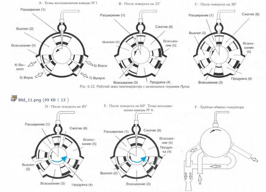

Здесь пояснения работы. Рисунки найдены и размещены Виктором, за что ему огромный респект... 🙂

В ветке по свободно-поршневым думаю было бы уместно оценить совершенно потрясающий ГДТ Лутца с свободно-поршневым компрессором из 5 секций на основе РЛД пост 3909 здесь http://www.reaa.ru/cgi-bin/yabb/YaBB.pl?num=1288970208/3900 . Предлагаю религиозные высказывания типа РЛД-отстой или наоборот делать в ветке по РЛД, а здесь только обсуждать концепцию РЛДСПГ+ГТД. На мой взгляд Лутц дал просто идеальный вариант СУ для ЛА.
По некоторым данным эта СУ работала.
Идэ ж он свободно-поршневой, если он РЛД? Его МГГ можно назвать скорее - механическим генератором газа, который тяжелее из-за механизма преобразования между рабочими поршнями и вращающимся компрессором и менее гибок по параметрам наддува из-за невозможности вариировать степень сжатия (кстати, давление сжатия там из-за механизма преобразования тоже ограничено), чем СПГГ.
Идеальным (точнее, более простым в применении) он был бы с ОРМ вместо силовой турбины на авто- и мототранспорте, так как у МГГ нет таких проблем как у  СПГГ с однорежимностью. Но это только если не использовать буферный накопитель энергии - с ним и СПГГ в классическом понимании сойдёт.
Так в том-то вся и штука, что никакого механизма синхронизации нет! Втулки с поршнями (лопастями) просто болтаются на валу! Ну на +/- 15градусов, если быть точным, но это истинно свободно-поршневой. Со всеми его достоинствами и без ряда недостатков...

Я правильно понял -  свободно-поршневой генератор газа, в котором за продувку ответствен ТОЛЬКО осевой компрессор на валу турбины, а поршеньки чисто сами по себе досжимают-сжигают-выпускают? Синхронизация их между собой только за счёт зажигания/впрыска(он вообщё дизельный или бензинка?)?
А вот отсюда поподробнее, пожалуйста - где о нём можно почитать?
К сожалению вся доступная инфа дана была в моей предыдущей ссылке, и еще немного в посте 3891 здесь http://www.reaa.ru/cgi-bin/yabb/YaBB.pl?num=1288970208/3870. После войны его прибрали англичане и с тех пор почти ничего не печатали. О тонкостях работы приходится догадываться, что и предлагаю сделать в этой ветке коллективным разумом. Вроде на бензине. Компрессор на входе сжимает и дает воздух в цилиндры РЛД для сжигания топлива и кроме этого для сжатия поршневым компрессором. Выхлоп РЛД и сжатый поршнями воздух идет в турбину. Вроде входной компрессор, РЛДСПК и турбина на одном валу. Блоки лопастей РЛД имеют люфт вращаясь на валу двигателя. Синхронизация блоков лопастей друг с другом просто периодической подачей искры в нужное время. остальное синхронизуется само... ИМХО
