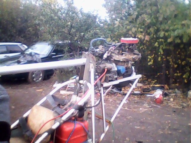

Вот, случайно  наткнулся в Интернете на свое раннее еще союзное свидетельство на изобретение 1990 года по теме СПГГ.
http://patentdb.su/3-1768777-svobodnoporshnevojj-generator-gaza.html
Простое решение сохраняет актуальность и сегодня.
СПГГ становится значительно проще по конструкции, чем, например, установки типа GS-34 или GS-75.
Но у него вроде нужен более прочный пусковой механизм, чтобы выйти на режим???!
     Более прочный по сравнению с чем?
Обычно в полноразмерных СПГГ перед запуском ступенчатые поршни разводятся в НМТ пусковым устройством и становятся на упоры. Затем буферные полости или отдельные пусковые объемы заряжаются сжатым воздухом и кнопкой "Пуск" поршни снимаются с упоров. Начинается их ускоренное движение к ВМТ под действием энергии пусковой порции сжатого воздуха. Вблизи ВМТ впрыскивается топливо, воспламеняется и СПГГ выходит на режим, соответствующий подаче топлива.
Но у этого ,,патента,, нет буферных полостей,поэтому подумал,что пуск возможен только за счёт синхронизирующего механизма?!  :-?
