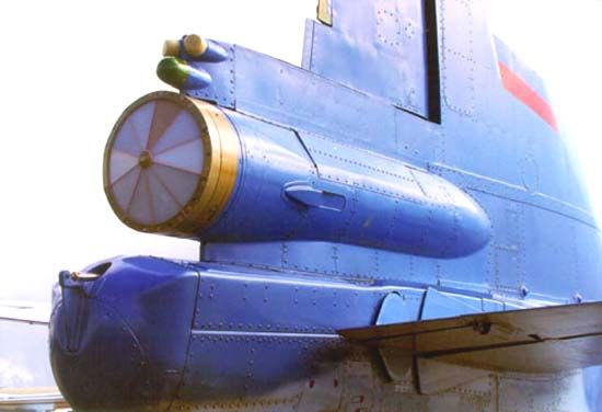

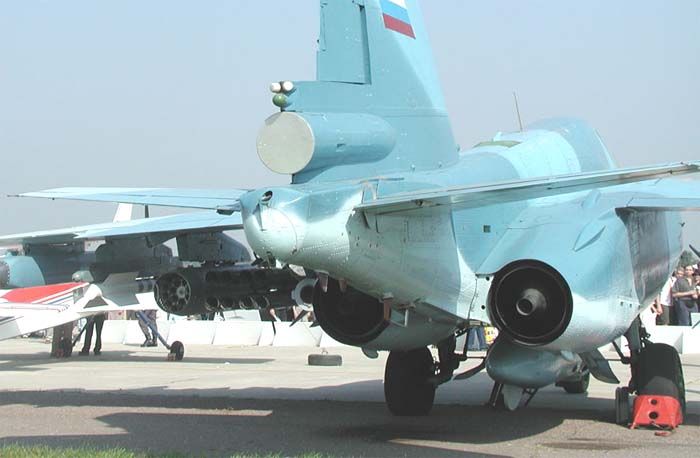

А про защиту от стрелково-пушечного вооружения , пехоты "Шилки" , "Панциря" ... ни кто не подумал ? Штурмовик СУ-39 (СУ-25ТМ) отлично защищен от ПЗРК и ракет с ИК наведеним. Защиту выполняет ИК-генератор "Сухогруз". Работает он по принципу фотографической лампы-вспышки. Ксеноновая лампа , мошностью 5КВт , ослепляет ИК-головки наведения.
Фото комплекса "Сухогруз"
