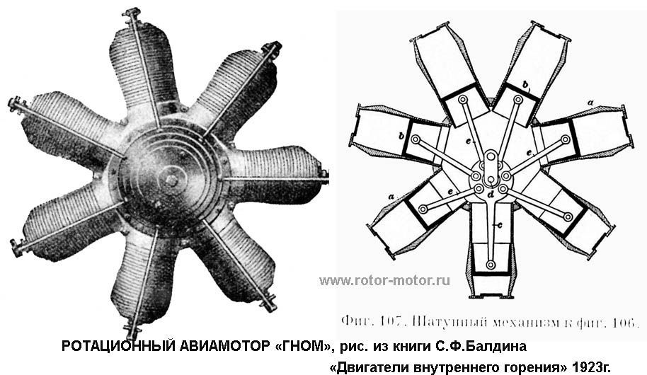

telekast сказал(а):
[highlight]в системе цилиндр/газ/поршень движеться всё же поршень.[/highlight]
См. прикреплённый рисунок.

Можно пример максимально идентичных двиглов, например одно и двухцилиндровых, которые б подтвердили это Ваше утверждение? Без оговорок про равномерность работы и пр. не сильно относящееся к рассматриваемой в данный момент проблемме.
    76,6 КБ · Просмотры: 287

Вы вновь невнимательны Улыбка, я писал:
JohnDoe писал(а) 11.11.11 :: 14:47:10:
Все в этом мире относительно. 😱 В системе цилиндр/газ/поршень только от выбранной системы отсчета зависит кто движется, а кто "так, покурить вышел".
Ещё раз, очень внимательному, с ошибочным "стабильным данным" в голове:
Приведенный пример с двигателем Гном-Рон демонстрирует всю относительность взаимного перемещения поршня и цилиндра с крышкой. Внешний наблюдатель видит только вращение поршня с шатуном относительно неподвижной оси шатунной шейки коленвала и аналогичное вращение картера с цилиндрами вокруг оси коренной опоры коленвала. Изменение рабочего объема, заключенного между внутренним объемом цилиндра и поршнем, происходит при их взаимном перемещении, а внешнюю работу совершают лопасти воздушного винта, закрепленные на вращающемся картере двигателя.
Если, решив проверить ваш тезис, мы посадим наблюдателя в цилиндр и он, глядя на удаляющийся поршень, должен будет зафиксировать относительное снижение его температуры, то, пересев затем на поршень, этот наблюдатель точно так же должен будет зафиксировать снижение температуры при перемещении теперь уже цилиндра с крышкой, что опровергает выдвинутый Вами тезис.
