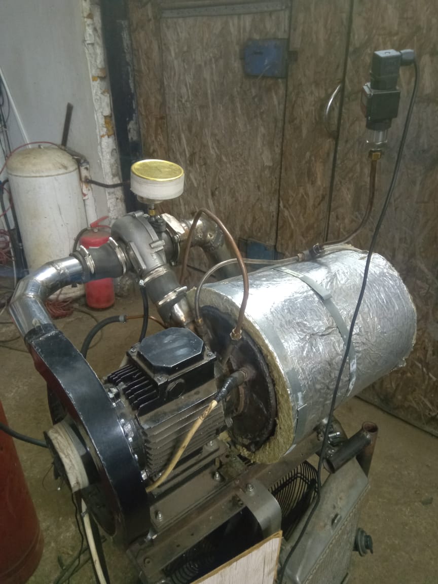

Небольшой успех с вихревой камерой. Начал крутить одновальный вариант. Паровая турбина находится между центробежным компрессором и генератором.

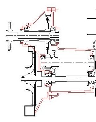

Постепенно, и не так быстро как хотелось, но работы продолжаются.
  • Занимаюсь двух вальным вариантом, т.е. паровой турбокомпрессор отдельно.
  • Вихревую камеру довел до рабочей кондиции. Много сил ушло на доводку, пока остановлюсь на достигнутом.
  • Газовую турбину переделал с осевой на радиально - осевую.
  • Паровую турбину переделал с радиальной на радиально - осевую.
  • В паровой турбине много экспериментирую с подшипниками. Диаметр колеса компрессора 60мм, турбины 47мм.
    • Сейчас катаю на шарикоподшипниках. Крутится великолепно, но понимаю что это не очень надежно. Заказал керамические подшипники, посмотрим.
    • Подшипники скольжения на водной смазке. Крутится хорошо, но очень сильная коррозия вала (он низколегированный). Втулка бронза. Применял втулку фторопласт, но нежизнеспособно. Поэтому при смазке водой нужно нержавеющий вал сваривать с крыльчаткой. Сейчас этот вариант отложил.
    • Подшипники скольжения с маслом. Парадокс, но этот вариант хуже всех вращается, и масло все-таки попадает в воду парового цикла, что плохо. Сейчас этот вариант отложил.
    • Подшипники воздушные газодинамические, с металлическими лепестками. Очень охота этот вариант, температура паровой турбины не очень высокая, поэтому лепестки должны работать. В литературе, для моих размерностей компрессора, рекомендуется диаметр воздушного подшипника 20-21мм, но у меня с диаметром 20мм не очень получалось, и мне сложно отбалансировать такой вал. Очень хорошо вращается вал диаметр 17мм, поэтому работаю в этом направлении. Лепестки применяю алюминиевые (банка Балтика 7) и стальные. Придумал необычный конструктив газодинамического воздушного подшипника на шесть точек. Борюсь с устойчивостью вала.
  • В ротор, стартер-генератора встраиваю постоянные магниты, т.е. из асинхронного переделываю в синхронный.

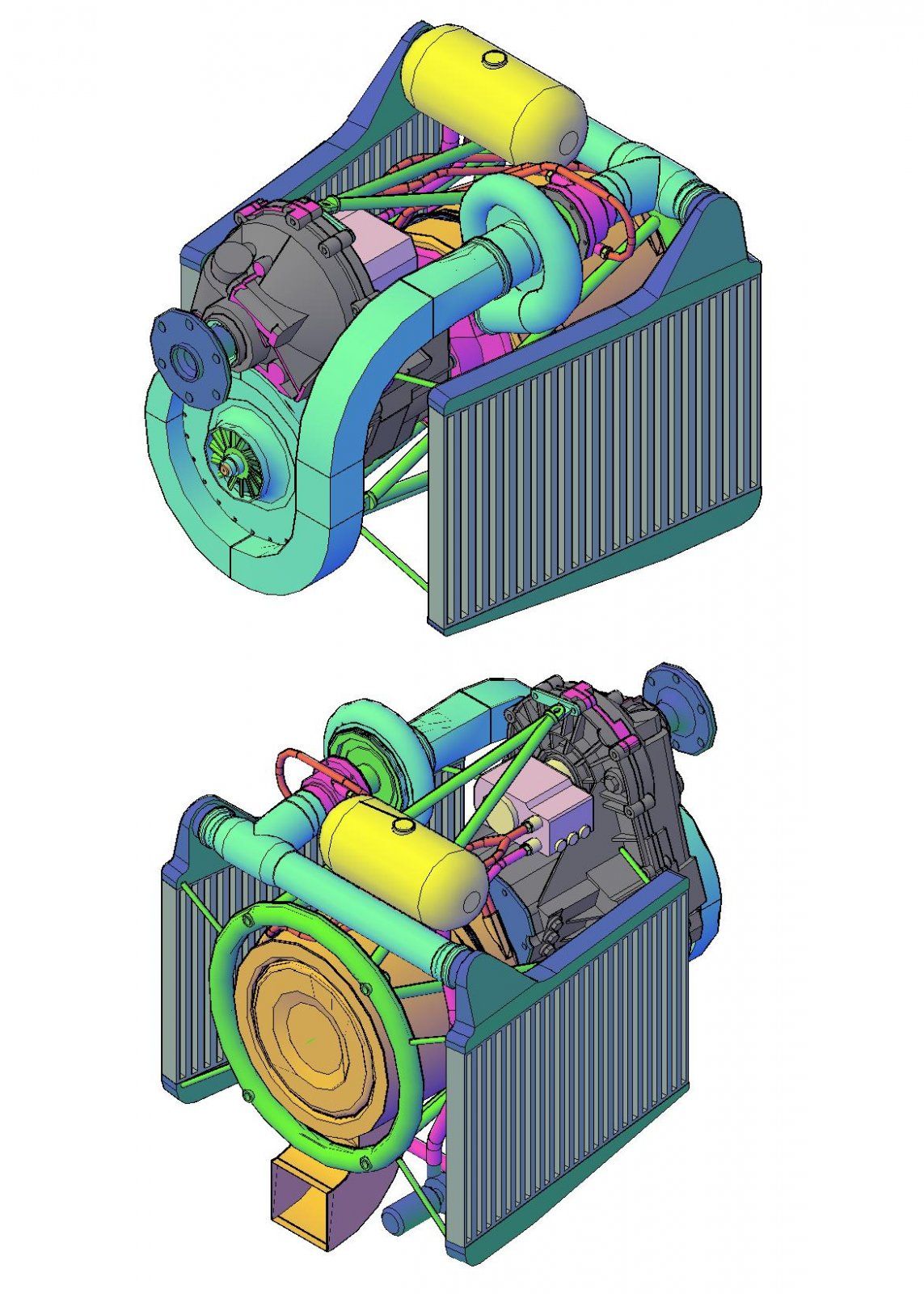

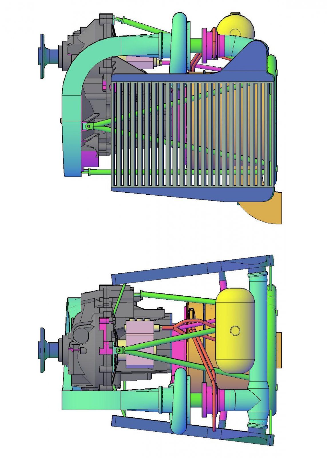

В ротор стартер - генератора встроил постоянные магниты, теперь он синхронный.
Охлаждение подшипникого узла происходит водой из парового цикла.
Охлаждение стенок вихревой камеры сгорания сделал перегретым паром.
Охлаждение генератора довольно проблематично из-за расположения, поэтому рассматриваю возможность применить тепловой насос используя сжатый воздух после второго компрессора. Сопло холодильника разместить прямо внутри генератора.

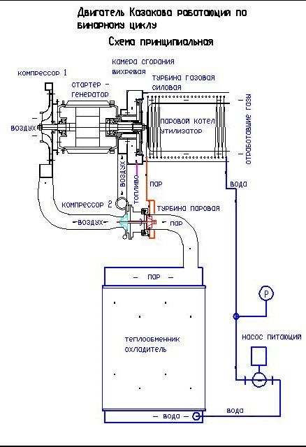

Откуда у ВАс там перегретый пар? Где он перегревается?

В паровом котле. Давление - до 3.5МПа (35кгс/см2), температура расчетная 450с, доводил в экспериментах до 650с (трубка внешне красная, греется изнутри). Поэтому охлаждением КС можно немного поднять температуру пара. Камера сгорания вихревая, поэтому вторичный воздух в охлаждении стенок не участвует (как в традиционных ГТД), он смешивается позже.

Я одно не пойму, у вас топливо сгорает только чтобы воду нагреть или ещё где работу выполняет, на схеме не разглядел

После камеры сгорания идет газовая турбина (как в обычном ГТД), с нее снимается полезная мощность. Эта схема немного старая, тут турбина осевая, сейчас использую радиально - осевую крыльчатку. Одной ступени осевой турбины не хватает для срабатывания всей энергии газа, при условии что нет противодавления (сопла).
