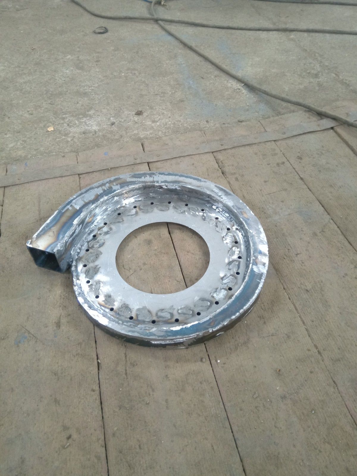

В моем случае использую примитивные зап части, болгарку, сварку и даже после этого двигатель работает, значит потенциал идеи есть.

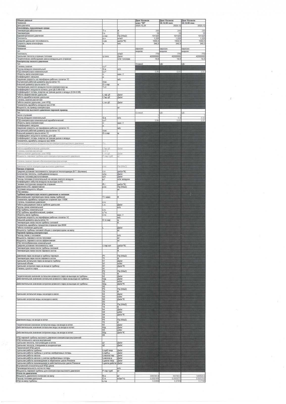

Гипотетический расчет для экономичного двигателя с КПД более 50%. Такой результат возможен только с осевыми компрессорами, параметры пара 550с давление 12МПа. Пар участвует в охлаждении вихревой камеры сгорания. Расчетная температура 1100c.
Для дальнейшего повышения КПД ещё интересен следующий вариант. В цикле Брайтона (газовая турбина) между каскадами компрессоров происходит промежуточное охлаждение воздуха, тепло отводится в цикл Ренкина (паровая турбина), т.е. достигается очень высокая степень сжатия с малыми потерями. Теоретически можно достичь КПД в 60%, с реальными характеристиками компрессоров и турбин.

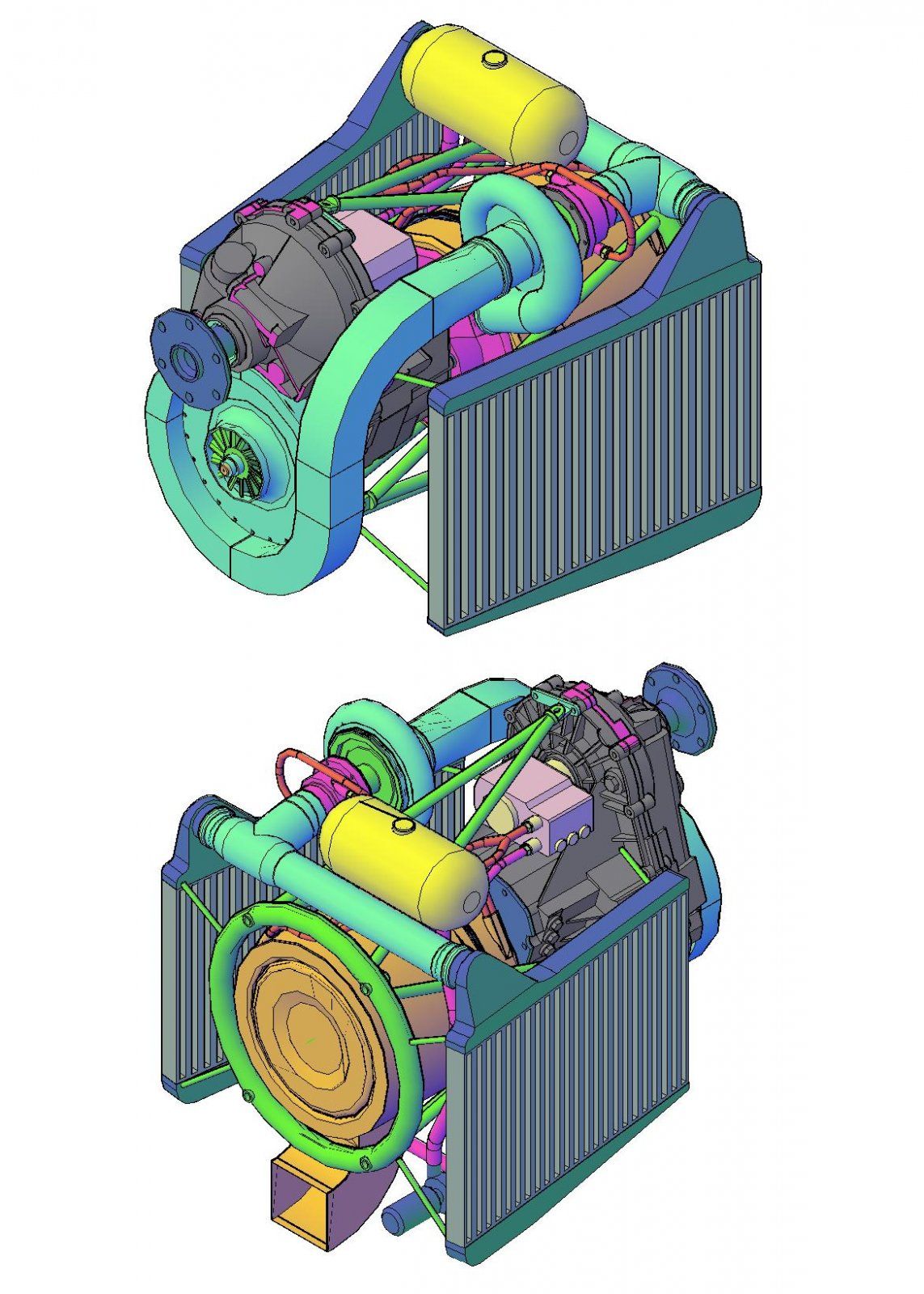

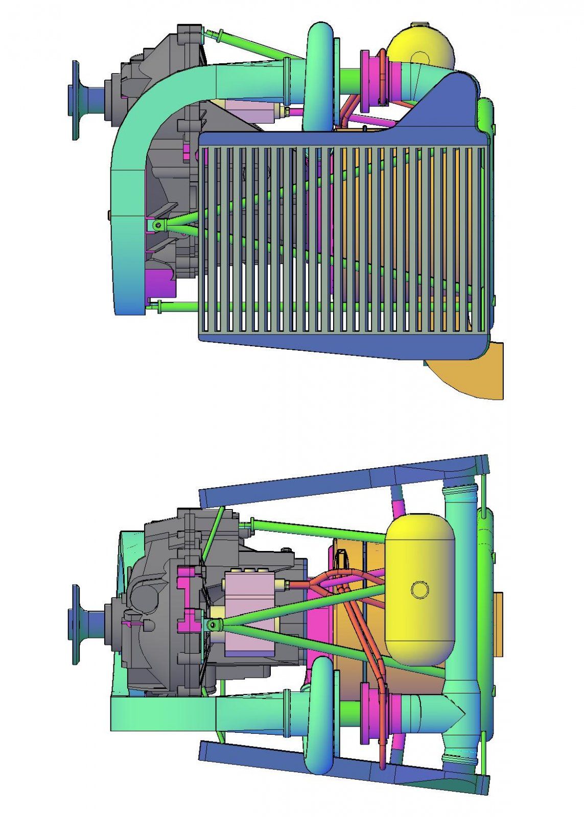

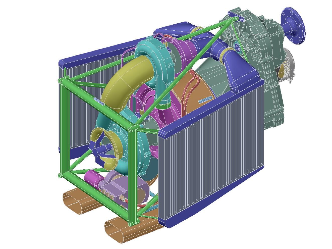

Двигатель Казакова в варианте с редуктором
Размерность R-912
Мощность расчетная от 75 до 120квтПосмотреть вложение 544062
После длительных размышлений, пришел в выводу, что предпочтительней двигатель с свободной силовой турбиной.
Прежний вариант, где первый компрессор на силовом валу не очень удобен в силу нескольких причин.
Новый вариант будет включать газогенератор с вихревой камерой, бинарный цикл и отдельную силовую турбину с редуктором. Первый компрессор будет намного меньших размеров из-за более высоких оборотов.

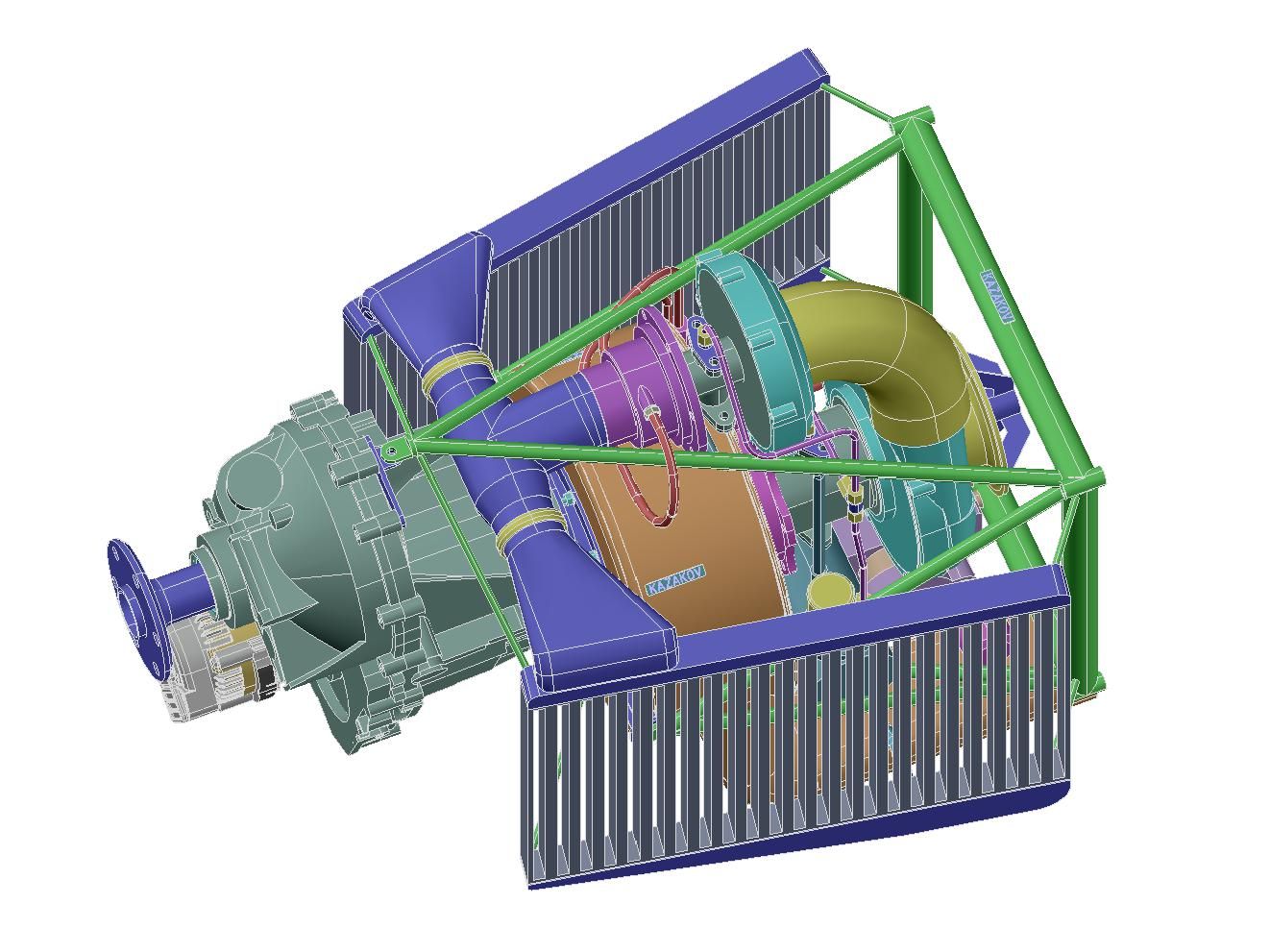

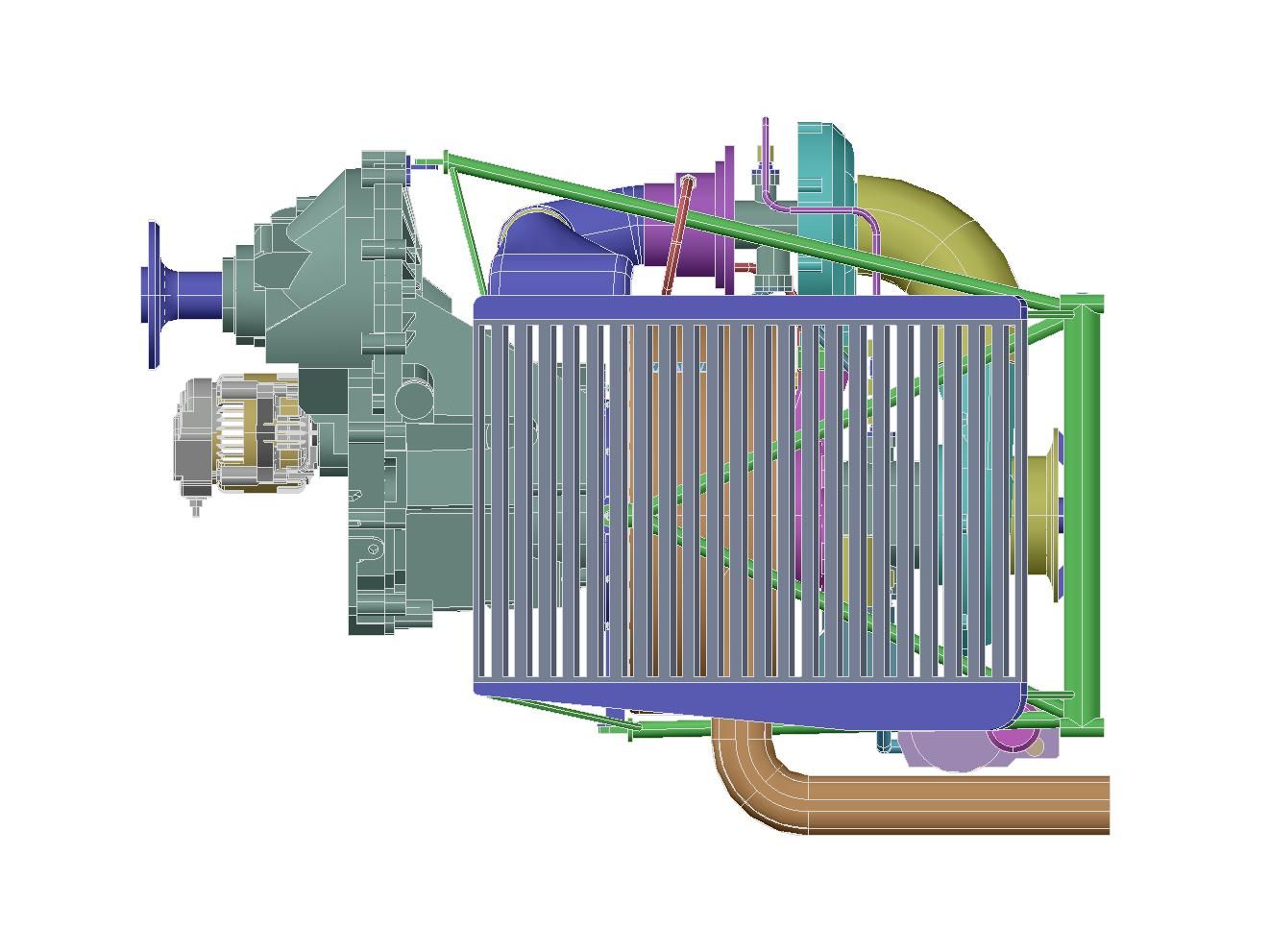

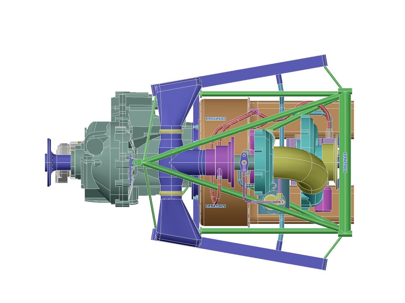

Двигатель Казакова в варианте со свободной турбиной и с редуктором

Когда построит и какова мощность?
По срокам изготовления загадывать сложно, но надеюсь сроки реальные. Комплектующие основные закуплены. Сейчас пока изготавливают станочные детали. Мощность крейсерская - 80-90квт.
