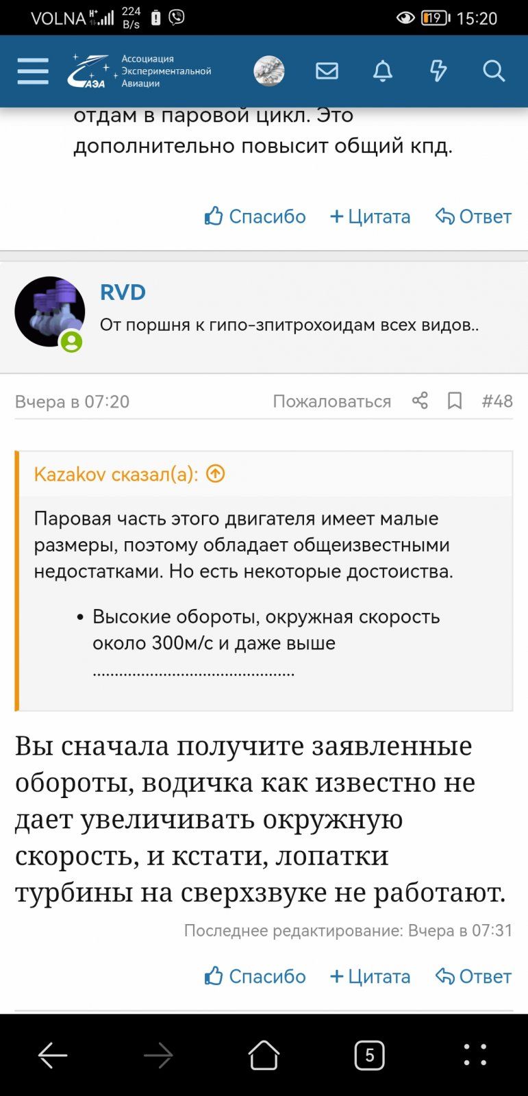

ВОСПРОИЗВОДИМ ХРОНОЛОГИЮ:
Вы сначала получите заявленные обороты, ... лопатки турбины на сверхзвуке не работают.
Это у вас не работают. Во всем мире прекрасно работают на сверхзвуке. Хоть авто турбокомпрессоры, хоть гтд. Читайте характеристики, там есть диаметры турбин и максимальные обороты. Две циферки поделить сумеете
Повторно привожу ответ "симулякра", где он утверждал, что лопатки турбины работают на сверхзвуке. А после (по тексту выше) открестился от своих же слов.
Я понимаю под сверхзвуком скорости выше 330 м/сек. И чтото мне подсказывает что все образованные "двоечники" на этой планете понимают так же.

А теперь подытожим день ушедший. Цитата которая вызвала целый переполох: "лопатки турбины на сверхзвуке не работают", что это означает, только одно, лопатки турбины работают на перепаде давления от проходящего через них газа. К ним можно хоть сверхзвуковое сопло подводить, хоть не сверхзвуковое, турбина всё равно будет работать только на разнице давлений газа, до и после ступени. Это и имелось в виду. А сами лопатки, как и турбина действительно могут крутиться, да хоть со скорость света, если турбина раньше не развалится.
И еще, если перед турбиной стоит сопловой аппарат, значит турбина реактивная, если не стоит, значит активная. Попадаются и смешанные варианты.

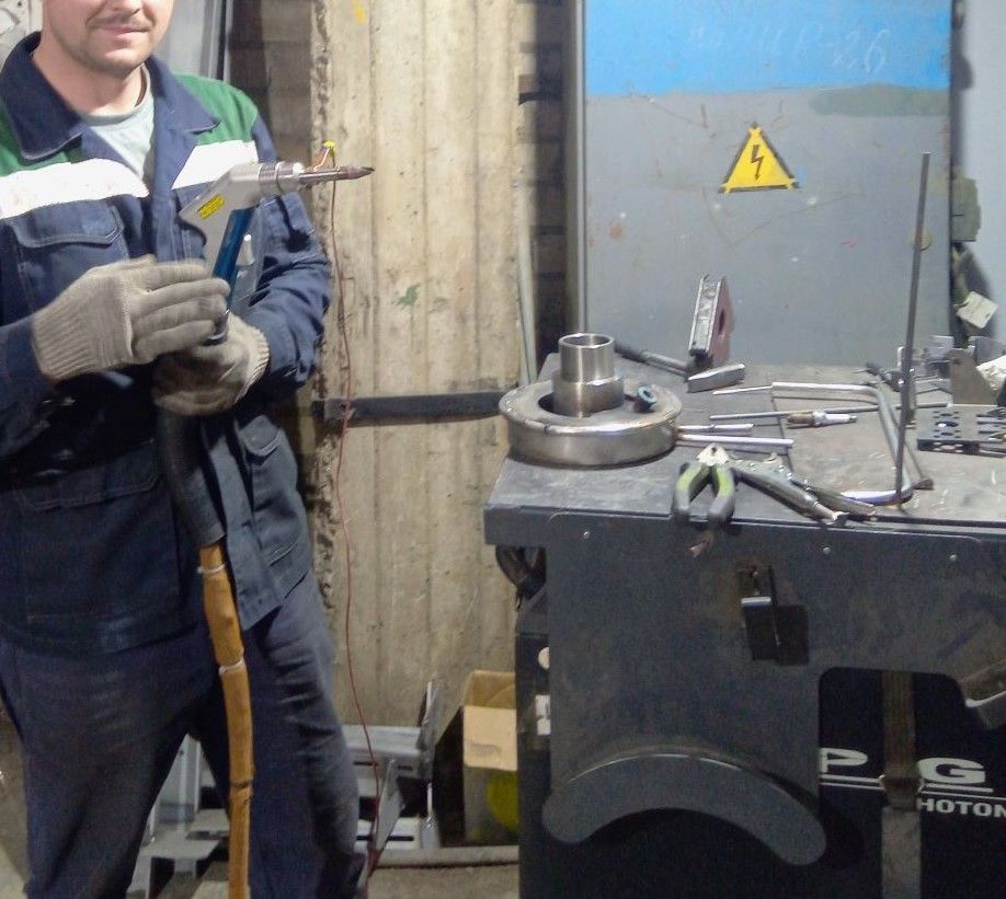

Изготавливаем следующую версию двигателя. Сварка камеры сгорания лазером.
