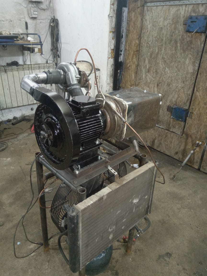

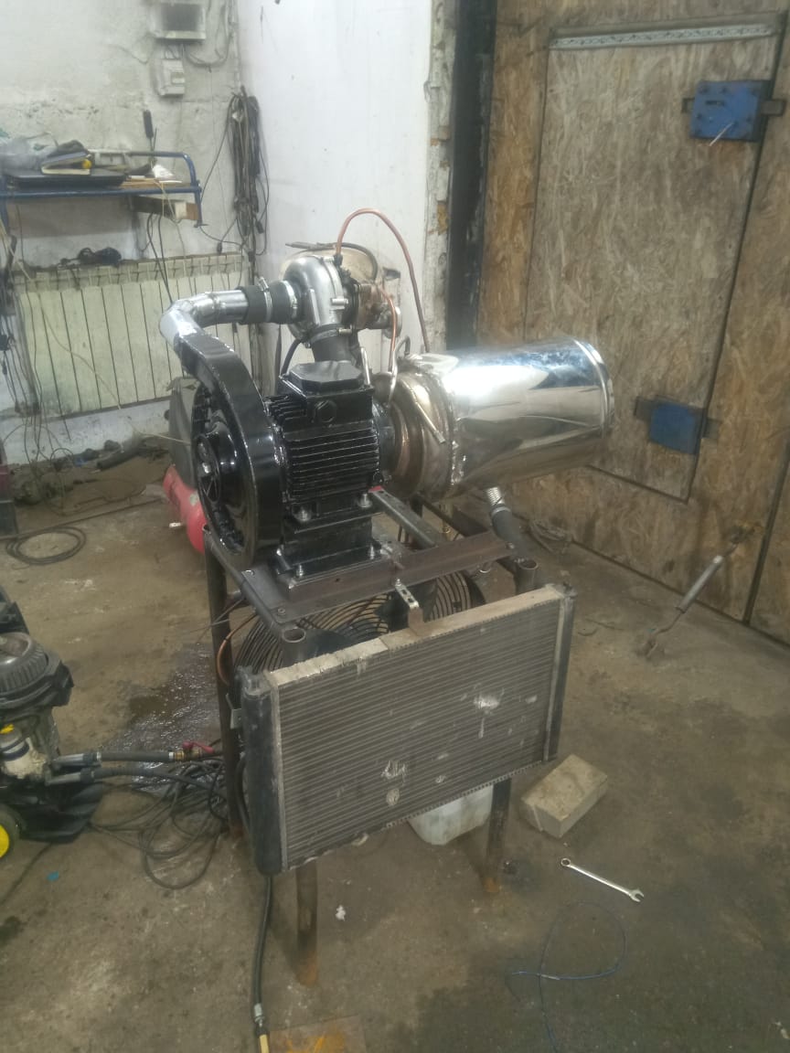

Начинаем испытывать следующую версию двигателя с генератором.

Пришлось котел переделывать на круглое сечение, прямоугольный гремит страшно!
RVD
Давно пора нарисовать точную схему работы вашего рацпредложения, чтобы было понятно где когенерация а где генерация. И главное, указать ориентировочные значения давлений и температур. Пока же главное звено это электрический двигатель.
Ромашчандр
Я люблю самолеты!
Категоризаторы
Вот ни....я не понятно. Электромотор нагнетает турбину? Холодную часть, а горячая что тогда делает?
Или
2.Горячая часть за счёт сжигания в чего-то в сопле крутит холодную и та нагнетает крылчатку электромотора? И зачем это электромотора? Если это генератор, то где показания электричества?
И Для чего тут вода? Для утилизации тепла через радиатор?
Или именно вода крутит горячую часть турбины? Но зачем? Тогда уж надо было все сгоревшей направить прямо в турбину.
ИИ все таки что делает и к чему привязан электромотор?

Это генератор, используется статор от трехфазного электромотора.

Практические значения давлений, температур, показаний электричества пока рано выкладывать, т к. только сейчас начали появляться стабильные режимы. Ещё предстоит много работы. Теоретические показатели наверно нет смысла выкладывать.
RVD
Ну почему, анализировать можно всё, если ваше направление будет иметь продолжение. А вот с этим как раз и не понятно, стоит ли "игра вообще свеч".

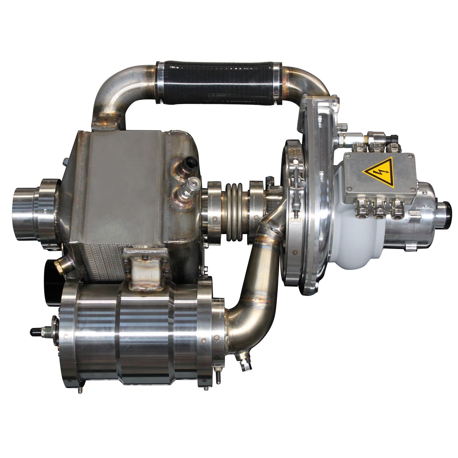

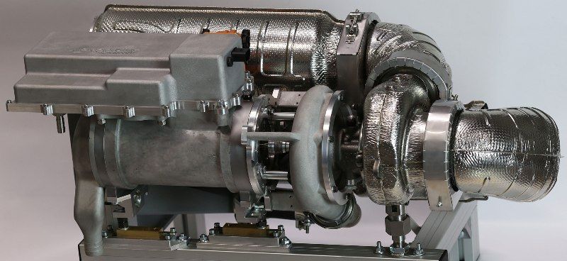

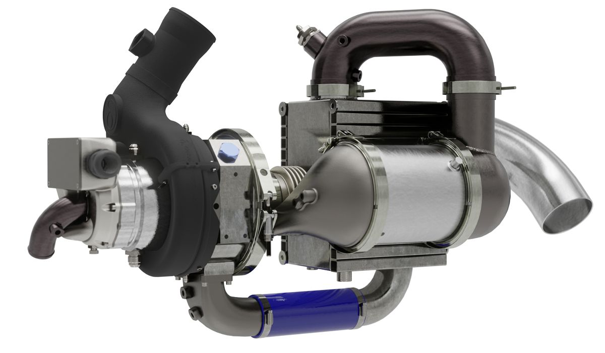

Данные установки - это ГТД с рекуперацией тепла, т.е. только цикл Брауна.
MWG
Я в курсе)) Имелась ввиду "генеральная цель". Могу даже подсказать,где подобные установки "нужны вчера". Несколько лет назад таки обязали дальнобойщиков блюсти режим труда и отдыха,и еще ограничили дневной въезд в Москву для иногородних фур. И вот,проехав всего десять часов в сутки,водитель четырнадцать часов торчит в кабине на стоянке,и это минимум. Бывают и недельные простои в ожидании погрузки-разгрузки,и даже месячные зависания на таможнях. Зимой надо кабину отапливать,летом -охлаждать железный ящик. Для зимы существуют автономные отопители,для лета-такие же "кондеи",но они работают за счет электричества. И если "сухая" автономка в кабине может работать на исправных аккумуляторах несколько десятков часов,то "кондеи" по факту устройства намного прожорливее. Поэтому нередки случаи "высасывания"аккумуляторов,со всеми вытекающими.Хорошо,если на крупной стоянке,а если один,где нибудь в чигирях? Я сам думал именно над такой турбинкой,мало того,что "отвязанной" от потребления,но кроме тепла в кабину еще и кормящей бортовую сеть. Телевизор,холодильник,свет в кабине,чайник электрический,летом-кондиционер. А только вокруг Москвы в ожидании "часа икс" скапливалось до 40 000 иногородних фур. Теоретически рынок сбыта огромен,но сомневаюсь в конкурентно способной цене-турбина дело дорогое. Я пошел другим путем,так что можете занимать место)))

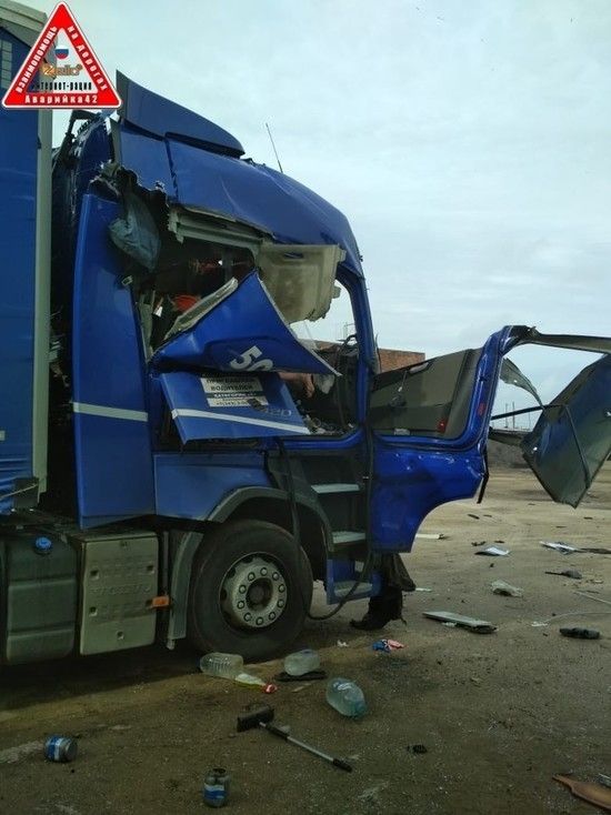

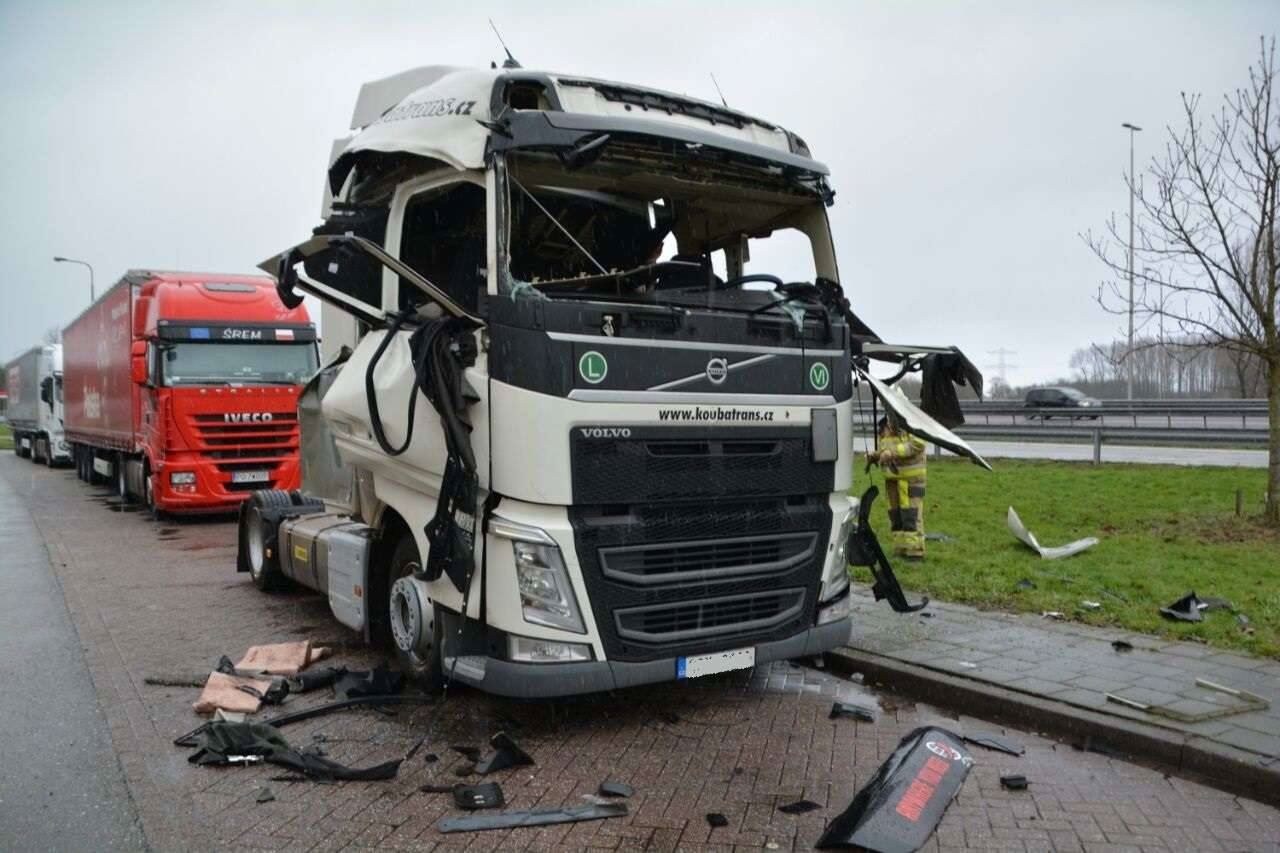

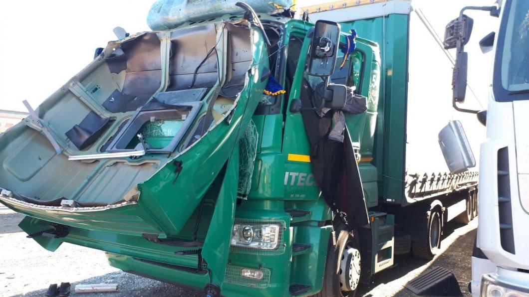

))) Игорь Петрович,вы много наездили? Я вот в районе трех миллионов км,начиная с республик Советского Союза,и заканчивая СНГ. Про противопожарные нормы слышали? Ни в кабине,ни за кабиной,газовый баллон использовать нельзя. И если у нас по привычному разгильдяйству еще смотрят сквозь пальцы,то уже на любой границе таможенник,увидев любой газовый баллон вне специального ящика под кузовом,молча идет выписывать штрафик евриков на триста))) Фото последствий отопления газом прилагаются))) "Отопитель от ЛУАЗа" давно уже музейная редкость,кстати,к счастью,потому что прожорлив,ненадежен и пожароопасен. В посте выше упоминаются "сухие автономки",это более совершенные отопители "Вебасто","Эбершпехер",но тоже зависимые от электроэнергии. Кроме этого,вы должны знать о трудностях пуска дизеля в мороз,и емкости штатных аккумуляторов бывает не хватает. В гараже -не проблема! А вот в дороге бывают проблемы. Кроме этого и ремешки на генератор рвутся,и сами генераторы внезапно сдыхают. Все невозможно предусмотреть,особенно в месячных рейсах без возможности нормального техобслуживания. Портативный аварийный источник электроэнергии нужен как воздух.
