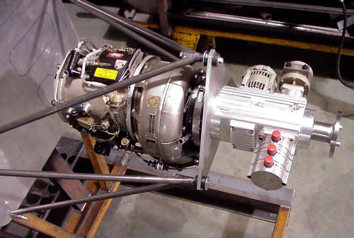

…идея "на безрыбье" понятна , но не идеальна ......разместить на отдельном корпусе (помимо корпуса шестерен выводного вала Свободной Турбины) выводной вал + с кучей шестерен к приводам генератора, гидронасосов, и пневмонасоса ...и до этой  кучи (напямую) "подцепить" винт.
Идея «нехороша» тем, что длинный  выводной вал достаточно большого  диаметра (>40 мм) с подцепом (следовательно он не торсион – «не имеет права» скручиваться), напрямую подсоединен к выводному валу редуктора турбостартера,  имеющего малый диаметр (передаёт только крутящий момент)....
…. плита  подмотроная,  выглядит немного коряво - нет ребер жескости (взяли толщиной). + Желательно ввести  промежуточную (разгрузочную)  опору(ы)- тяги, с креплением  на корпусе двигателя.
Более «правильно»:
1. Выполнить двухвальный редуктор в одном корпусе:  один вал работает на привода, другой на  Винт.
Более сложный вариант -  переделать корпус вала редуктора свободной турбины для размещения на нем всех дополнительных приводов, выводной вал (духопорный,  с упорным подшипником на конце)  и  цеплять его, через рессору («развалилась»(износилась) – «выброси»(замени) или…. через демпфирующую муфту .
Потребляю информацию (и тихо паразитирую)... Коллеги, прошу не прекращать обсуждения...
Тогда упростим процесс "потребления": http://www.gasturbine.pwp.blueyonder.co.uk/list.htm - выбирай-не хочу...
А в #18 серийный турбостартер переделан в ТВД вполне профессионально.

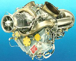

Вот значит что "нарыл": Rolls Royce Allison 250 Series Gas Turbine. Копаю дальше
