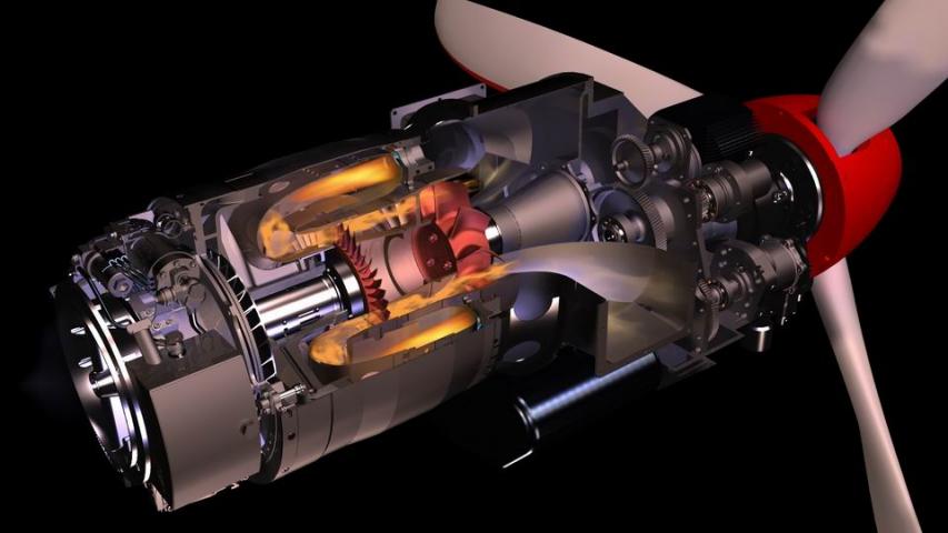

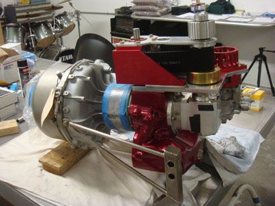

Ниже - изображение "унутренних органов" интересующего Вас "пациента" 🙂
    40,6 КБ · Просмотры: 320
    42 КБ · Просмотры: 298

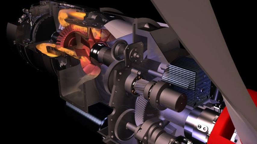

    27,8 КБ · Просмотры: 293

На этом, пожароопасном "чадиле"???!!! 😱 У него же масло со всех щелей "свищет" в районе свободной турбины! :-?
Эта СУ сделана и работает, требуя доводки по работе маслосистемы - нормальный процесс создания двигателя.
Имею мнение, что не смотря на дымок - все штатно.
Большинство микротурбин вообще не имеют масляной системы как таковой, подшипниковый узел смазывается тупо топливом, в которое добавляется немного масла. Скорее всего из-за боязни "кончить" турбину Larry плеснул масла побольше.
