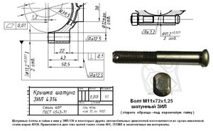

Столько споров, диву даешься. А нельзя эти 8.5 рассверлить до 12.0 ?! Закрутить обычный болт 8.8 и получить прочность много превышающую с диаметра 8.5 для любого вида термообработки 30хгса. Или разница в весе в десять грамм так критична ?
Болты  на 12 мм  качества 8.8  это  като  не  комильфо...
Во  превых -  болты  из  углеродистой  стали  качества  10.9 вполне  доступны...
А  во  вторых -
Если  уже  таки - война  и  немцы...
И  родные  болты никак  недоступны...
-  я  наверно  расточил  бы  отверстия  развёрткой  до  диаметра  11 мм ( с  учётом посадки  болтов ).  И  поставил  призонные  шатунные  болты  от  крышек  шатунов автомобильного  мотора ЗИЛ 130.
Каринка  кликабельна  для  увеличения.
«Болт М11х72х1,25 шатунный ЗИЛ  »
А  во  вторых -

В магазине 8.8. Это доступно. 10.9 только на картинках и под заказ...
А болты от ЗИЛа это вобще раритет какой то... Походу не проще чем болты от яка найти ...

alex-vld - у  Вас  во  Владивостоке  сдали  в  металлолом  все  грузовики  Зил 130  и  131 ?  Печально.
В  европейской  части  России  - такие  грузовики  и  запчасти  от  них  присутствуют  на  любой  автобазе  и  в  любом  бывшем  колхозе...  Не  дифицит.  Запчасти  от  ЗИЛ 130  есть  в  любом  магазине  продающем  запчасти  для  грузовиков.  Упомянутые  болты  есть  в  продаже  и  стоят  копеек.  Я  лично  имел  дело  с  такими  болтами  и  могу  по  опыту  сказать  что  они  изготовлены  весьма  злобно.
Наберите  в  поисковике -  Шатунный  болт  ЗИЛ 130 - купить.
И  вы  удивитесь  сколько  предложений  о  продаже  болтов  присутствует.

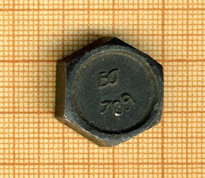

Повторюсь  ещё  раз - что  я  не  агитирую  за  применение  не  штатных  болтов  на  самолётах  ЯК.  Полагаю  что  если  хорошо  поискать -  можно  и  штатнуе  настоящие  болты  найти.
