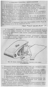

  На  ряде  самолётов  проушины  имеют  большой  запас  металла  и  незначительное  увеличение  диаметра  отверствий  не  окажет  сущечтвенного  влияния на  прочность проушин.
[/quote]
Ну не с 8.5мм. до 12мм.Это по-моему никак не подходит под термин "незначительно".
Обычно применяется не рассверливание, а развёртывание буквально на 0.1 или 0.2 и ставится ремонтный палец или болт.

Крепление  крыла  у  них  -  слабее  чем  даже  у  Як - 18  и  УТ - 2.
Кстати - крепление  крыла  ЯК - 18  описано  в  книге  на  которую  я  давал  ссылку  на  предидущей  странице.
Больтики  вызывают  гораздо  большее  доверие.
Ибо  болт  из  Ст.3 от  железной  дороги - завсегда  будет  труднее  сломать  чем  М 8  из  30 ХГСА.
Картинка  кликабельна  для  увеличения :
«болты_як_18.»

Повторюсь  ещё  раз - что  я  не  агитирую  за  применение  не  штатных  болтов  на  самолётах  ЯК.  Полагаю  что  если  хорошо  поискать -  можно  и  штатнуе  настоящие  болты  найти.
Что мешает взять в руки штангенциркуль и посчитать количество мяса на проушинах, относительно сечения болта ?
Я не предлагаю сразу хвататься за дрель, но если запас проушин по прочности много выше (а это очень частое явление) то можно смело сверлить.
Столько споров, диву даешься. А нельзя эти 8.5 рассверлить до 12.0 ?! Закрутить обычный болт 8.8 и получить прочность много превышающую с диаметра 8.5 для любого вида термообработки 30хгса. Или разница в весе в десять грамм так критична ?

Вы не совсем понимаете о чём пишите. Чтобы сделать такие расчёты необходимо знать нагрузки, действующие в проушине, материал проушины.
Не понимаю, что мешает сделать расчёт на прочность болтов по картинке №62? Размах крыла и площадь известны, полётный вес известен, разр. перегрузка 12 (?). Этого достаточно.

Проще и безопаснее отдать болт в лабораторию, где определят из какой стали сделан, прочность, твёрдость и заказать сделать подобный.
Но ведь всё и так ивестно.  Сталь 30ХГСА. Считаем, каким должна быть сигма вр. Смотрим по марочнику до какой твёрдости термообрабатывать. И вся любовь. Главная проблема - правильная работа термиста.
Так, чего разводить на 3 страницы. Надо смотреть не по марочнику, а замерить твёрдость в лаборатории. И все дела. Квалифицированному термисту больше ничего не надо.

Жизнь стоит 1/7 000 000 000.  Как и писал выше в строймагазине можно купить болт 8.8 d12mm.
Возьмите в руки справочник и посмотрите, насколько этот болт будет прочнее или слабее болта 8 мм и 30хгса.
Имхо,  не заглядывая в справочник 12 мм сыромятины будут прочнее.
Не буду спорить, да вот незадача проушина сделана под болт 8мм.
