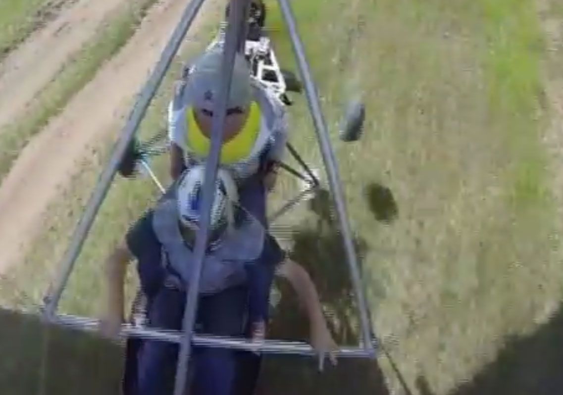

У дельталёта отвалилось колесо, а дело вобудили по ч.2 ст.11.4!

Некоторое количество лет назад, в Питере, на аэродроме у тов. Ф., в присутствии самого дедушки Забавы, у тов. Д. при взлете с асфальта, после отрыва, соскочило заднее колесо.
После чего он совершил посадку так, как будто у него все колеса были на месте. Только в конце пробега, уже без скорости, завалился на сторону, да и то, из-за того, что выехал на обочину полосы.
Так что топить бедную, неразумную корреспондентку в болоте, не было никакого смысла.
А кто его знает, может, смысл был?
Может, он знал, что на асфальт с отвалившимся колесом садиться можно?
Но не было у него асфальта, был дерновый грунт.
И можно было только предположить, как в такой ситуации поведёт податливый грунт. Может, он создал себе в сознании ужасную картину, где костыль, прорыв глубокую борозду в грунте, заякорит стойку и телега совершит смертельный циркуль и поэтому полетел садиться на воду (и вроде как он сел на тростник или камыш, погасил скорость и плюхнулся в воду).
Так как всё же, в конкретной ситуации (грунтовая ВПП) можно было бы сесть без колеса, как в вышеописанном случае на асфальт?
Без колеса на грунт нужно садиться как со всеми колесами. Наблюдал в далеких 80-х посадку без колеса на пашню. Пилот оказался более внимательным,и ,увидел сигналы с земли (и колесо). Но,поскольку,все что взлетело,рано или поздно окажется на земле,садиться пришлось. Была ,практически, обычная посадка. Грунт,в данной ситуации,ничуть не хуже асвальта. Но во всем есть предел разумного.Если взять  железную телегу с мотором от танка и крылом 12 м,то,уже ничего не поможет.

Интересно, предполетный осмотр мог бы выявить эту трещину в оси? Понятно, что отношение к технике и её состоянии у всех разное. Тем не менее, оставляе за скобками дело и статью, как избежать подобного "отваливания" колес?

Причина здесь, скорей всего, весьма банальна. Накопившая усталость за годы эксплуатации, появление усталостных трещин...  Вероятно, на стадии изготовления, был допущен ряд ошибок(концентраторы, термическая и т.п.)

Судя по картинке, ось колеса составная из двух частей, сварная. И сломалась как раз в том месте, где обычно находится сварной шов. Многие стали после сварки требуют отпуска. В противном случае оставшиеся внутренние напряжения могут сыграть злую шутку.
Это один из вариантов, почему так произошло.
Для особо крикливых:  это всего лишь предположение!
