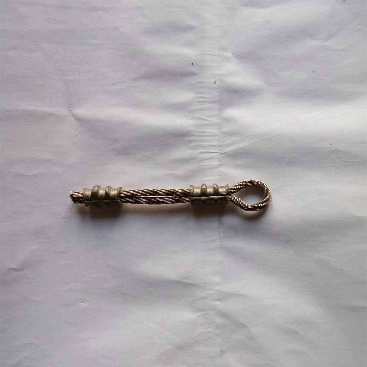

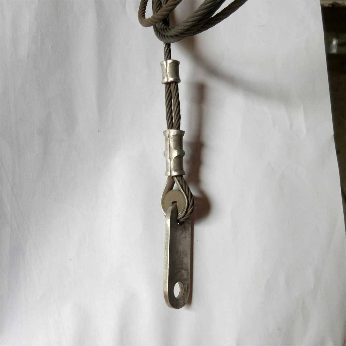

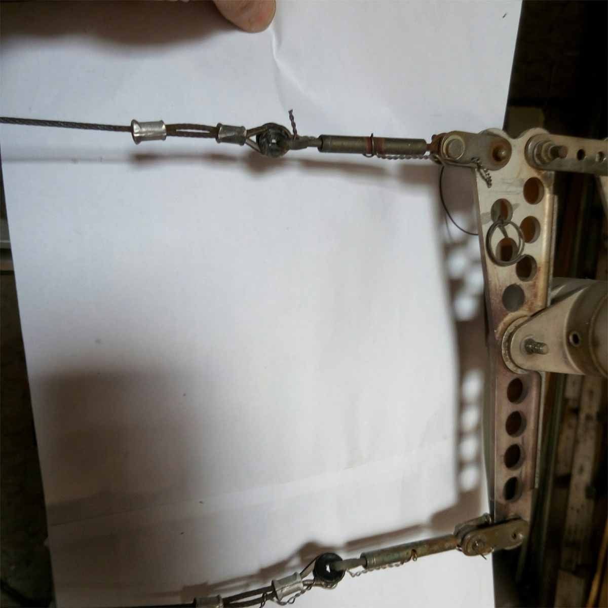

И алюминий обтекает троса, это хорошо заметно ипо удлинению гильзы
это хороший признак.
однако почему не использовать специальные овальные гильзы которые есть и на вашем фото в тч?
Ну и показал бы как под нагрузкой.
Не очень удобно фотографировать, когда в одной руке трос, другой держишься за косяк двери, а задней ногой  🙂 обеспечиваешь нагрузку.

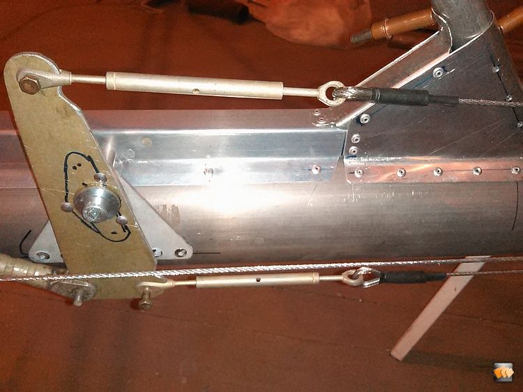

Доказывать ничего не собираюсь, хотите верьте, хотите проверьте,  ... лучше своё, для самоуспокоения. Весит сейчас хвостовое оперение в сборе 5,3 кг с качалками, растяжками и крепежом. Размах 2,4м.
Хотелось посмотреть как это выглядит под нагрузкой. Чужой опыт тоже надо перенимать. 🙂
Эти овальные , они и внутри овальные, не "восьмерка", и стенка тоньше и короче и вообще для троса 3мм. Я свои тоже приплющиваю перед тем как в щипцы совать.
По заделкам тросов для меня вопрос закрыт. А то сейчас дойдет до скручивания приплющенных медных трубок...

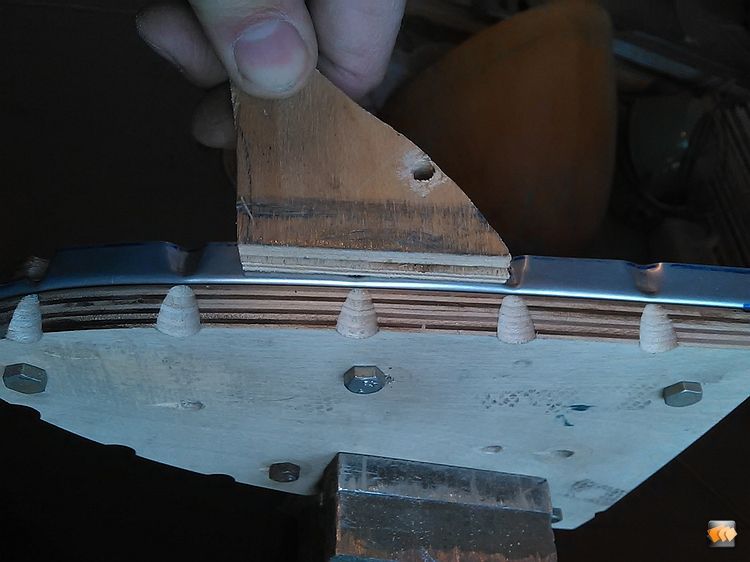

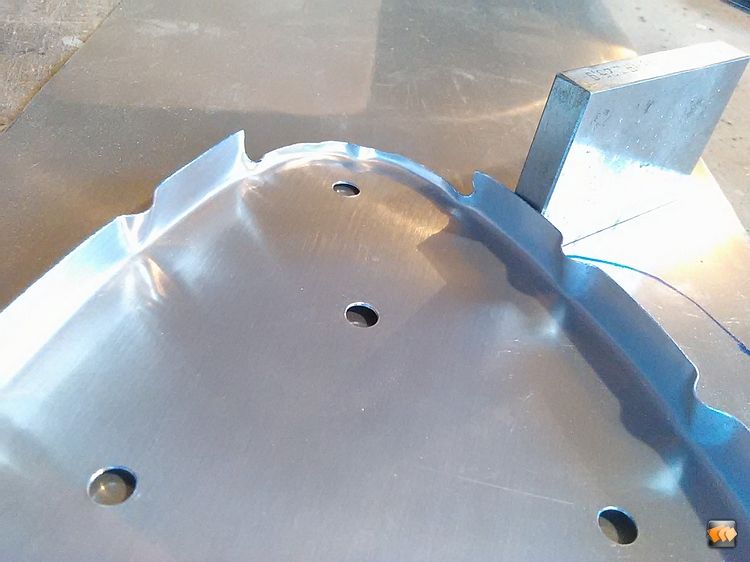

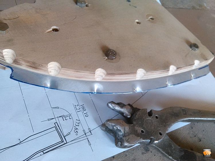

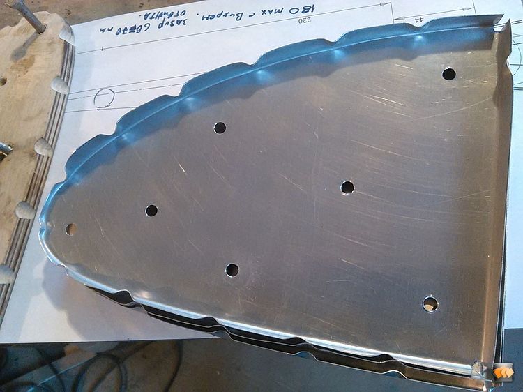

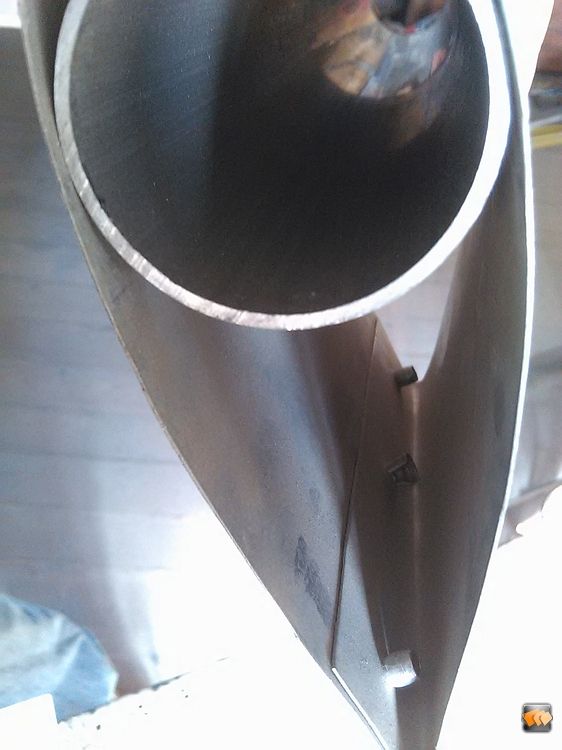

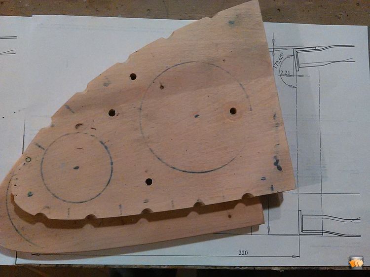

Продолжается работа по носику нервюры.
В принципе всё как в известных роликах с ютуба, но есть свои нюансы. Зажатую заготовку отгибаю на небольшой угол (можно даже пальцами) и немного продавливаю фестончики  этим неказистым инструментом, сделанным из бывших пассатижей (я им ещё и заклепки кусаю , дырочки только надо было просверлить).
Потом молотком (обычным, 200гр) через кусочек фанерки отгибаю за несколько проходов отбортовку и просаживаю фестоны. Так отбортовка меньше уродуется.
И ещё, в самой передней части носика заклепок нет, но профиль выдерживаю , с маленькой отбортовкой 3-4мм.  Иначе обшивка при натяжке может "гульнуть".
Нервюрка пробная, уйдет в брак.

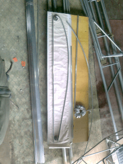

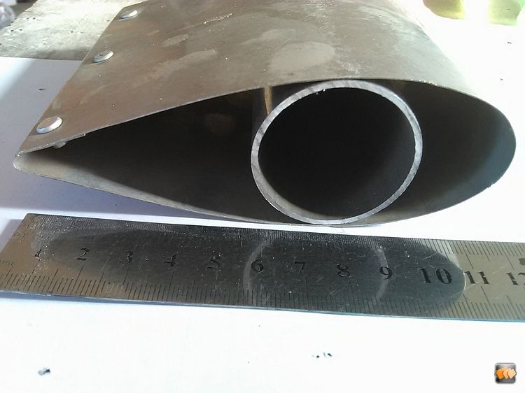

Достал свой стародавний  вариант обтекателя подкоса , может так и сделаю...
    48,5 КБ · Просмотры: 543
    44,3 КБ · Просмотры: 541

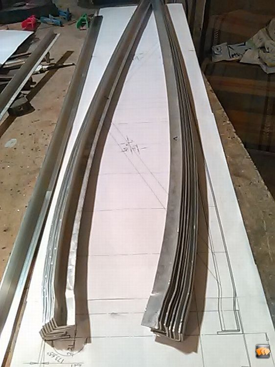

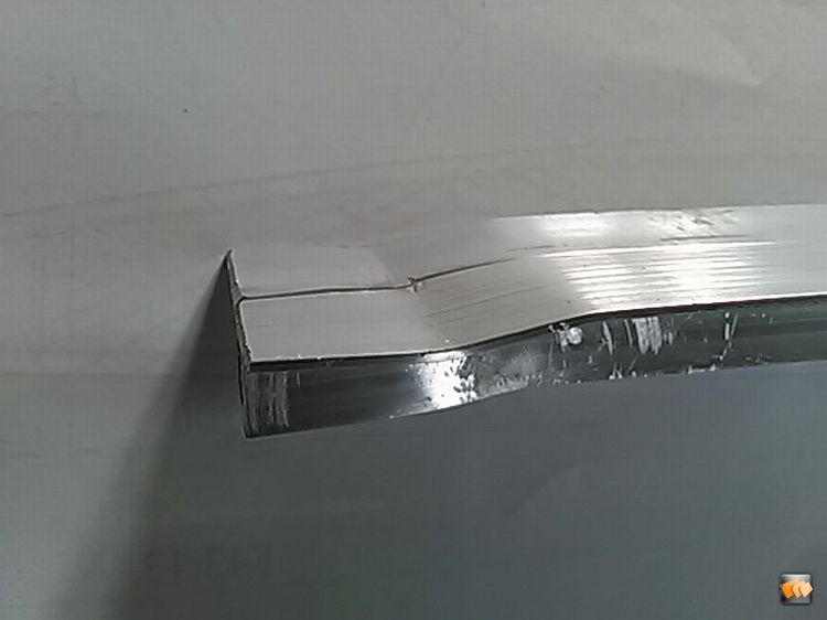

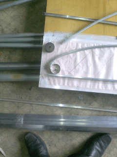

Отбортовал носики нервюр.
Погнул верхние дужки , материал - уголок Ад31Т1 15х15х1,2. Гнул попарно , правая/левая. Делать приспособы дольше ,чем гнуть.
    27,5 КБ · Просмотры: 701
    67,2 КБ · Просмотры: 730
    64,2 КБ · Просмотры: 674

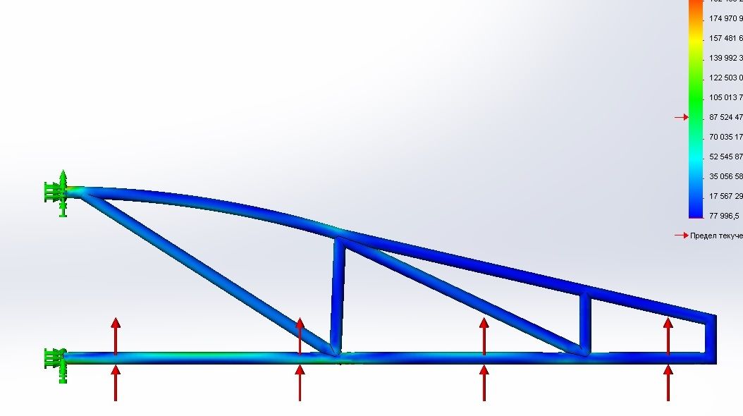

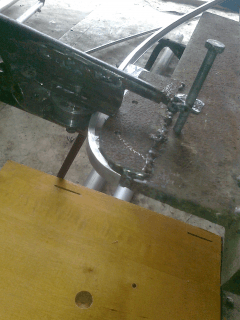

Петя я на СТОЛовском крыле делал так же нервюры , силовые из 15 , обычные из 10х10х1, очень легкие получились.

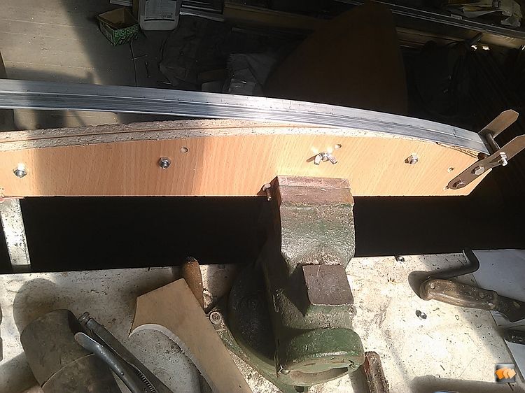

Чертежи свои собственные или чьи-то? И как гнулись дужки?

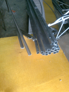

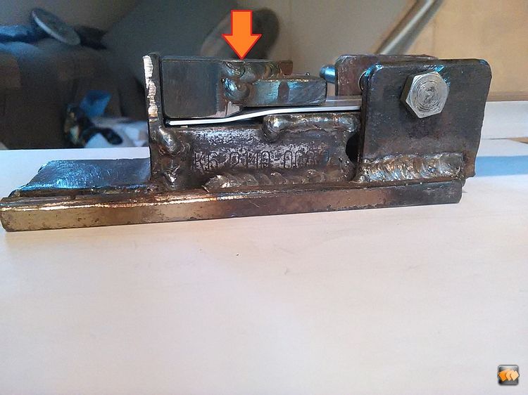

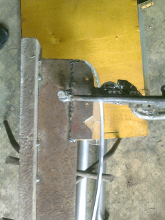

Я сделал приспособу для гибки полок нервюр из швелера 15х7х1(швелер получил из квадрата 15х15х1) АД31Т
    56,6 КБ · Просмотры: 843
    46,8 КБ · Просмотры: 822
    47,7 КБ · Просмотры: 788
А квадратную трубку 15х15 по вдоль чем разрезали?
дисковой фрезой 50х0.5, а когда поломалась 50х0.8, приспособу для разрезки сделал из "фрезера"ручного, с обязательным СОЖ или хотя бы масло, разрезать нужно сначала "пунктирно", а потом соединить иначе зажимает фрезу.если интерисует приспособа или гибочное могу "укрупненное" фото
Чертежи мои, профиль Р-2-14%.
Дужки сначала просаживал под лонжерон , потом  гнул , продавливая в щель между шаблонами. Немного и молоточком подправлял верхние , просто чтобы согнуть 8 пар дужек, не успеваешь толком отстроить приспособу.

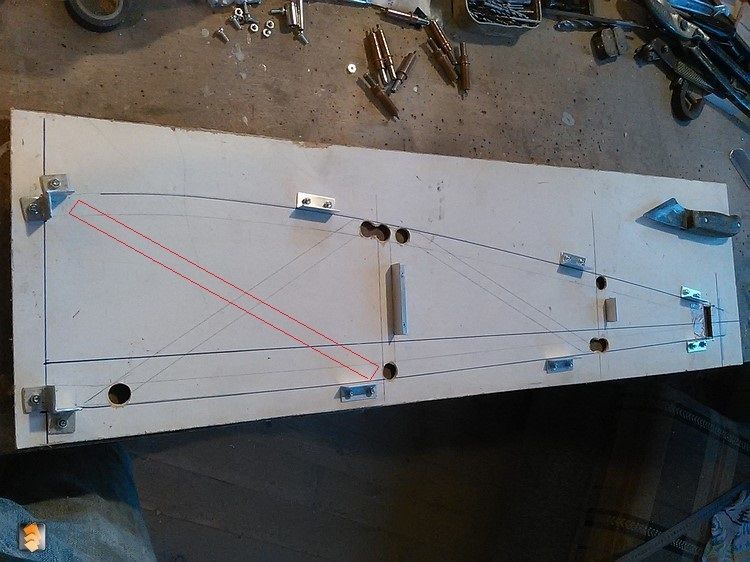

    59,6 КБ · Просмотры: 731
    83,8 КБ · Просмотры: 742
Начал собирать нервюрки. Использую простенький кондуктор (из ДВП 4мм), в нём сверлю и клепаю.
