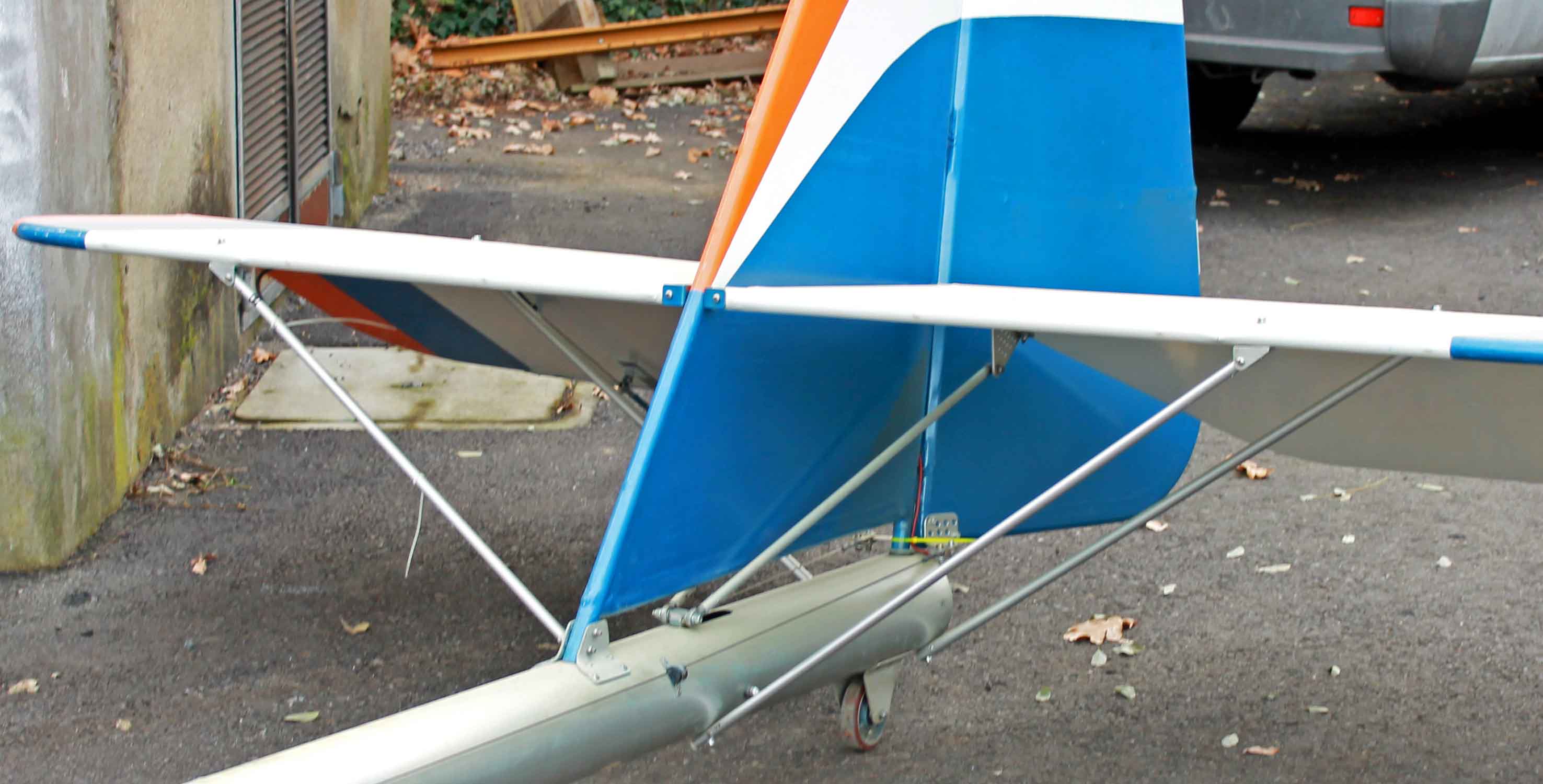

вот так закреплено на Fire Fox
    158 КБ · Просмотры: 672

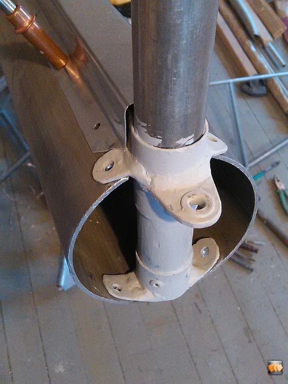

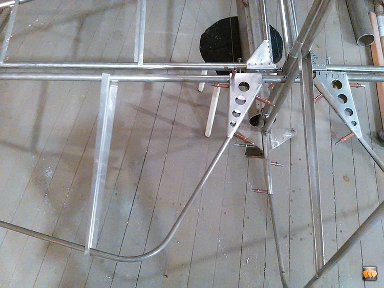

Чисто дилетантский вопрос: А почему нельзя сплющить вертикально заднюю часть трубы-балки до диаметра трубы оперения?

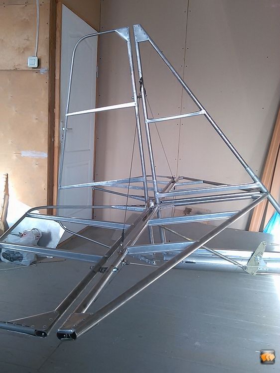

Хвостовое оперение.

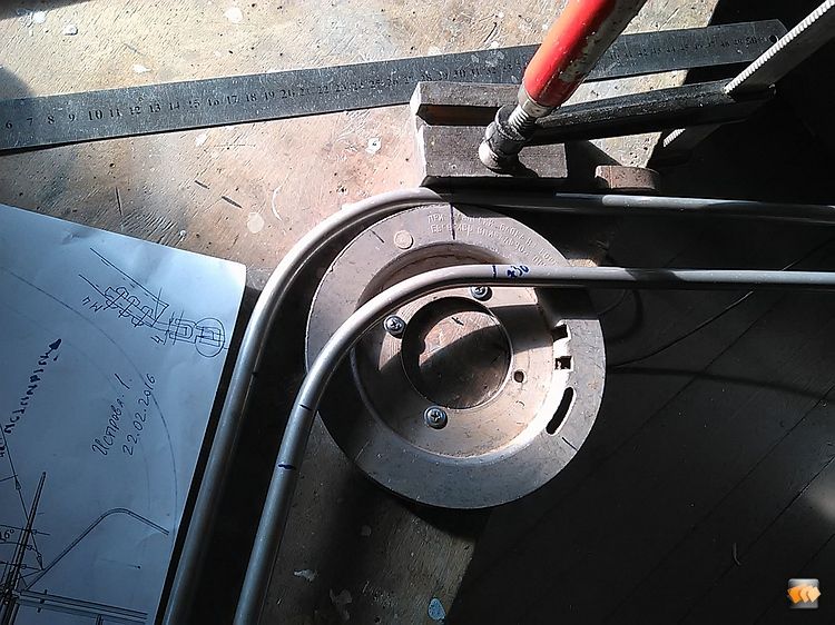

Процесс гибки задней кромки.

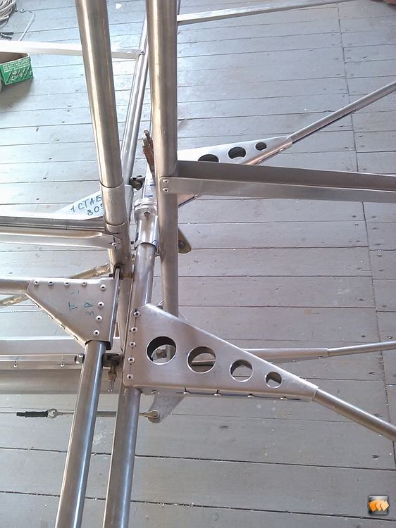

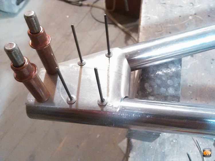

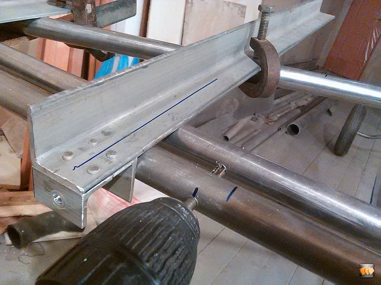

Сверление отверстий под ушковые болты. Сначала через приспособу 5,5мм, потом сдвигаю ,  и разверткой 6мм.
Предварительная сборка.

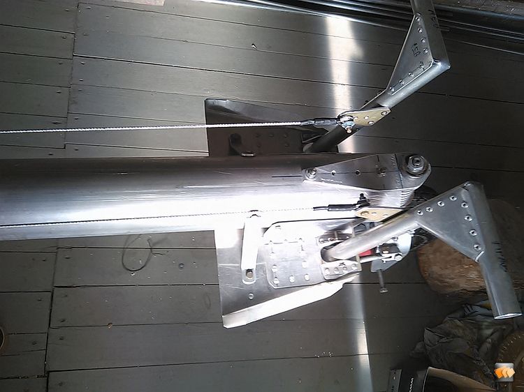

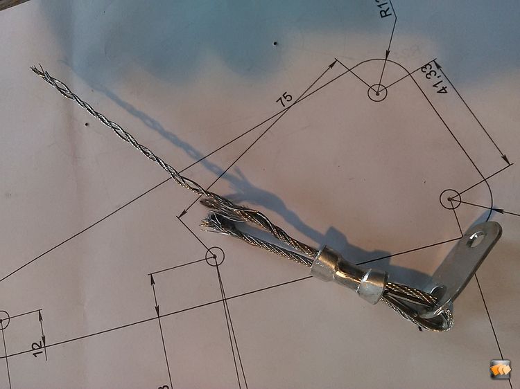

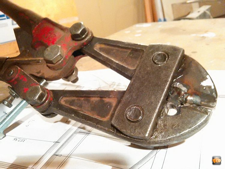

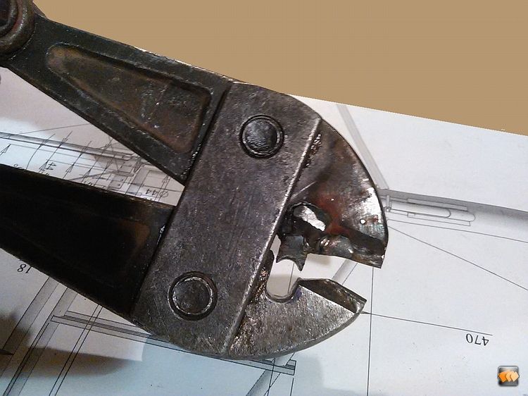

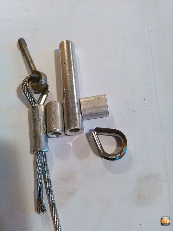

Приспособил двухрычажные кусачки под запрессовку троса. Применяю электротехническую гильзу. Хвостик еще не обрезан.
гильзы ставить лучше две(вторую короче) и т.к. заделка нестандартная , лучше провести испытание заделки

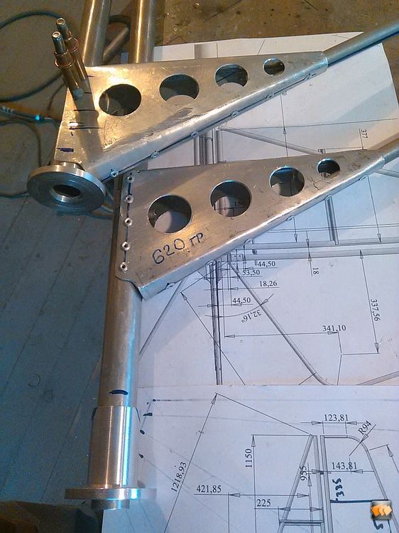

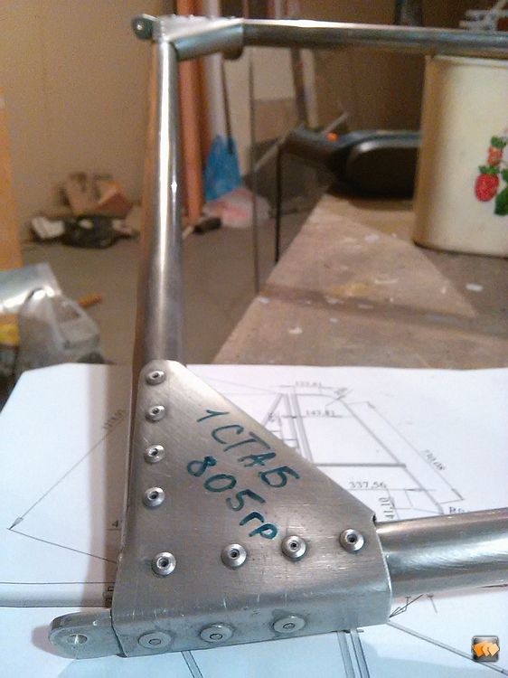

Практически готовый под обтяжку хвост .

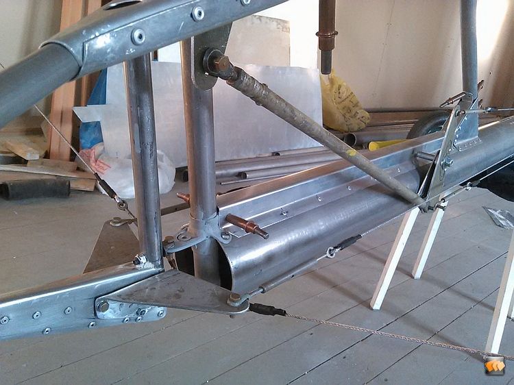

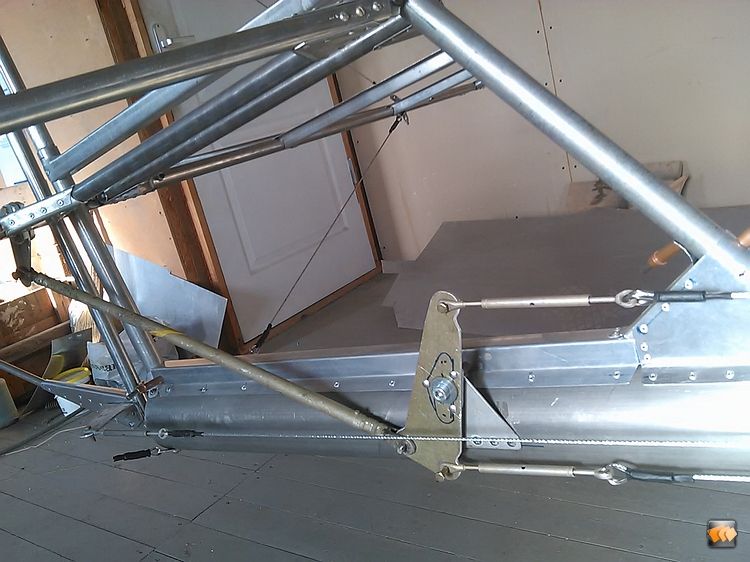

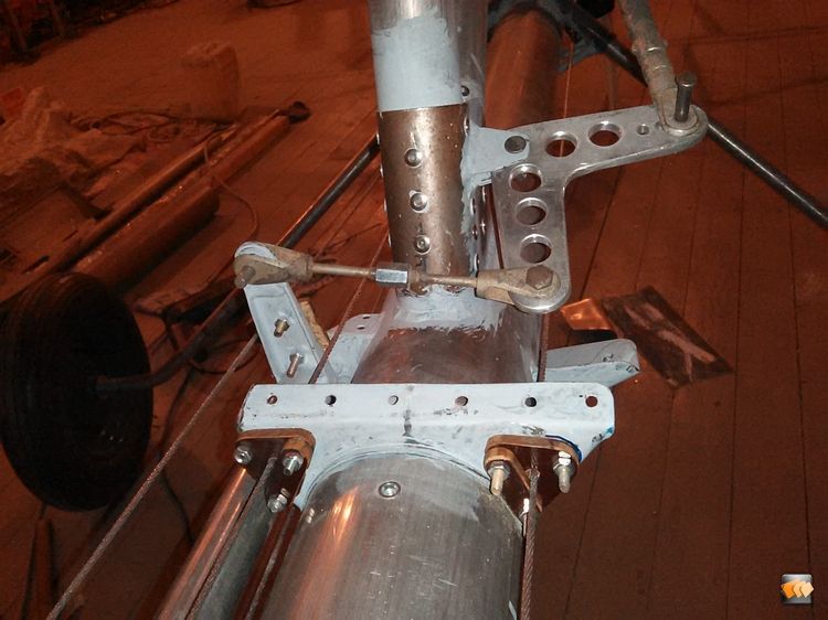

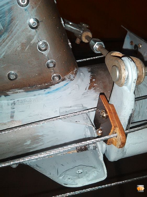

Закончена в целом и возня с управлением , тросы обжаты, качалки качаются, тяги тянут... 🙂
    71,2 КБ · Просмотры: 680
    63,4 КБ · Просмотры: 672
    63,4 КБ · Просмотры: 674

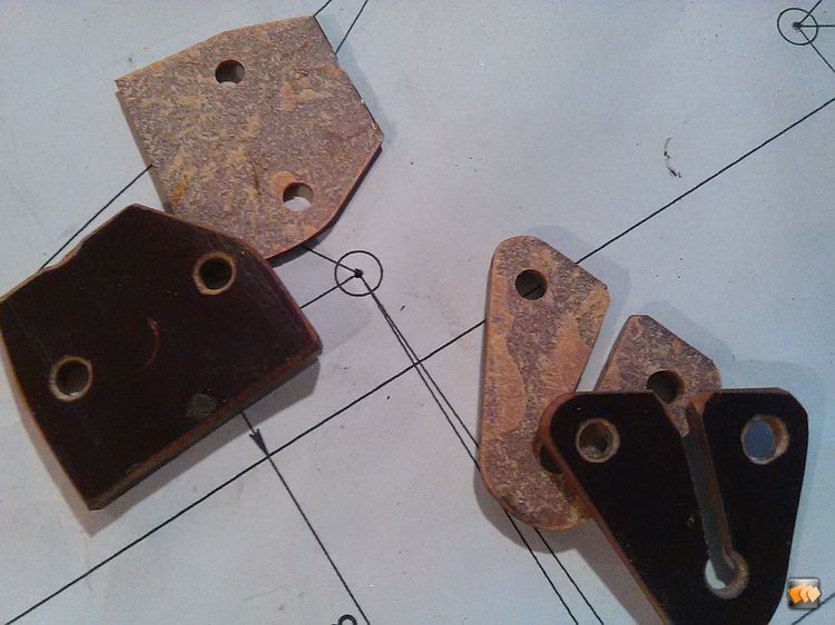

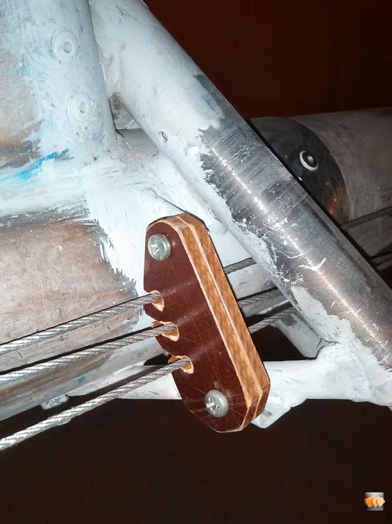

В "узких" местах применил текстолитовые направляющие.

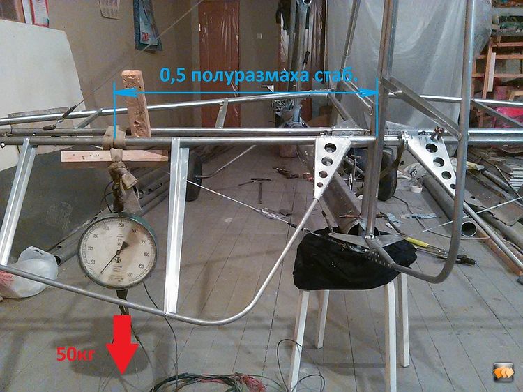

Еще произвел некое  статическое испытание хвоста на скручивание .
Не знаю откуда , но помню " мешок песка на середине полуразмаха стабилизатора". Это для наших мелколетов. Фото  схемки нагружения. Динамометр дожал до 50 кг. Хвост малость упруго скрутился, но после освобождения от нагрузки встал на место.

Ну и показал бы как под нагрузкой. Мне например тоже интересно, поскольку имею подобное оперение из профилей. Да кстати сколько оно весит?

Так и было сделано, с одной пережимкой. Ну а три будут держать тем более.
три не надо. а 2 надо. помимо гарантированной  прочности при 2х обжимках проще обтягивать трос вокруг коуша. вначале обжимается дальняя от коуша обжимка. а потом уже подтягивается к коушу ближняя.
и все таки сама заделка не правильная. правильная обжимается между тросами- восьмеркой- чтобы алюминий затек и между тросами. и площадь обжатого участка- тоже меньше типичной. для несущих тросов такое конечно нельзя- для управления- может и прокатит тк сечения тросов у вас с огромным запасом по прочности- но все равно стремно- гарантии повторяемости и надежности нет.
у меня был переворот аппарата где верхние- поддерживающие троса были с одной, хотя и по всей науки сделанной обжимкой. один трос порвался а на другом вылез из заделки- те ее все таки немного (по сопутствующим повреждениям была ясно что тросу досталось прилично) не хватило. теперь на всех тросах ставим по 2.
Не очень удобно фотографировать, когда в одной руке трос, другой держишься за косяк двери, а задней ногой  🙂 обеспечиваешь нагрузку.
Доказывать ничего не собираюсь, хотите верьте, хотите проверьте,  ... лучше своё, для самоуспокоения. Весит сейчас хвостовое оперение в сборе 5,3 кг с качалками, растяжками и крепежом. Размах 2,4м.

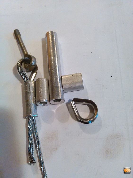

Это я рвал трос с одной пережимкой, а штатная заделка с тремя. Фотку повторю. И алюминий обтекает троса, это хорошо заметно и  по удлинению гильзы. Изначально длина 19мм , после трёх пережимок около 30 (трос диаметром 2,5мм). Обтягивать трос вокруг коуша не проблема, тут тоже желательно не переборщить, коуш всё же не должен быть  жестко подперт удлинившейся гильзой (так меня учили старшие товарищи).
