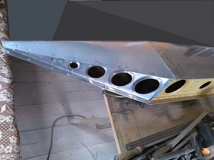

Склепал лобик крыла, со всеми кронштейнами навески эта 3-х метровая "труба" весит 4950гр.
    69,4 КБ · Просмотры: 561
[media][/media]
Какой шаг заклепочного шва и диаметр заклепок.
Шаг основной около 35мм, заклепки полнотелые   2,6   3,0    3,5  вытяжные 3,2 и 2,4

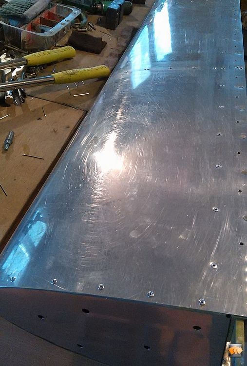

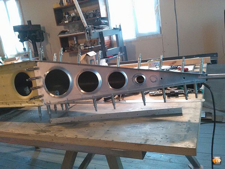

Продолжение лобика крыла , переход на законцовку
    80,1 КБ · Просмотры: 712
    66 КБ · Просмотры: 705
