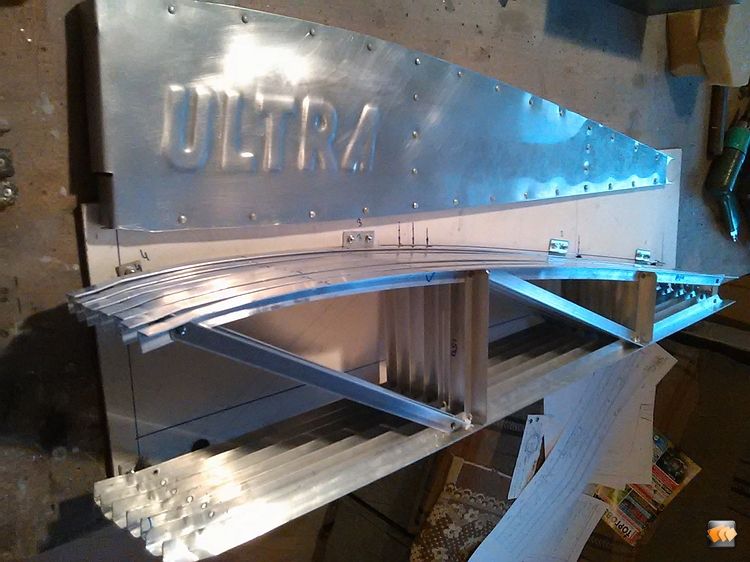

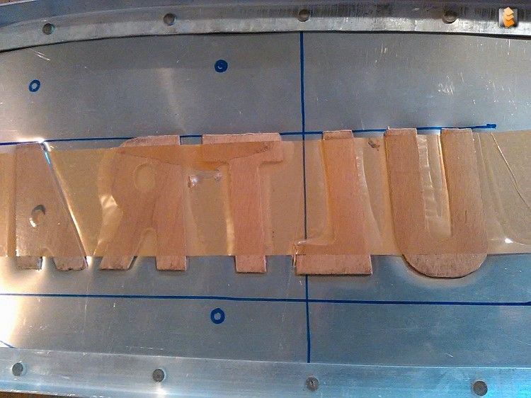

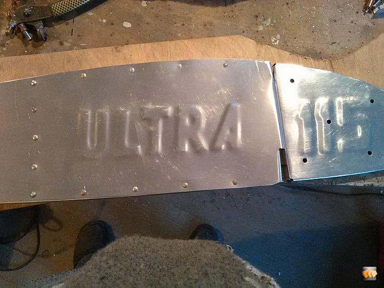

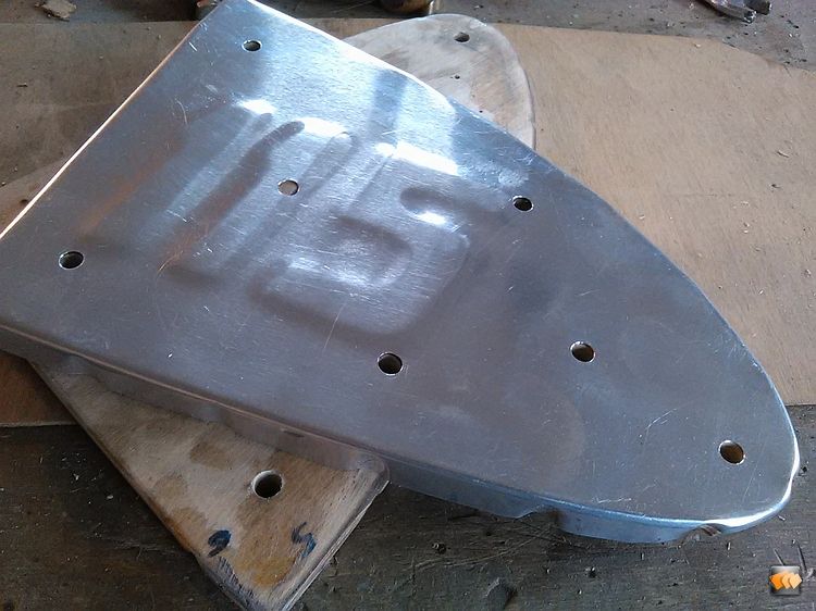

Поигрался с фанерными буковками на корневой нервюре, давил резиной 8мм по участкам.

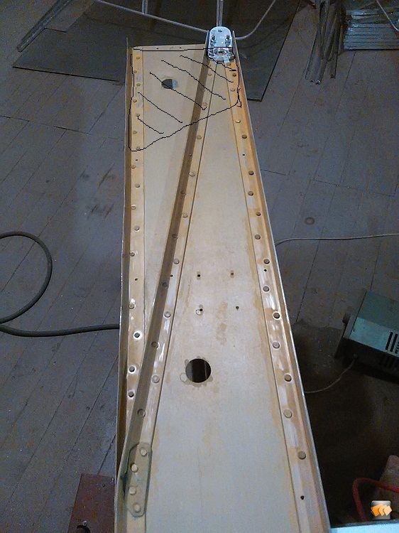

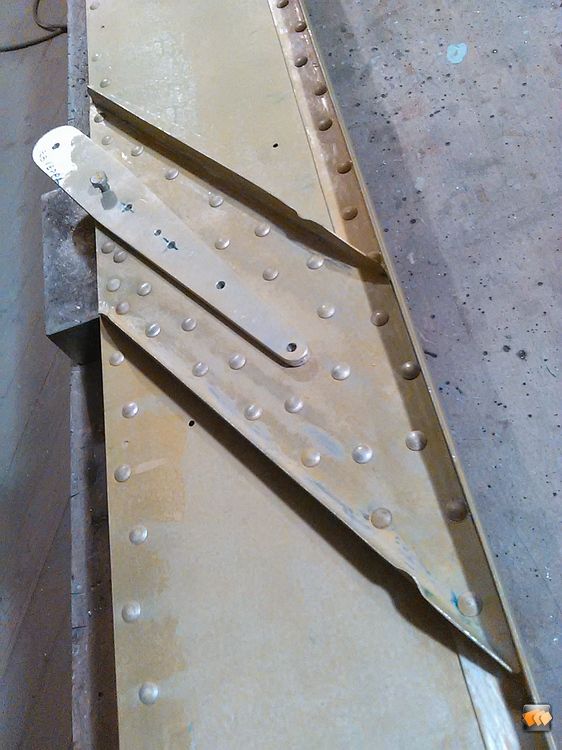

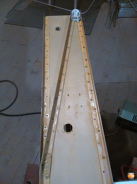

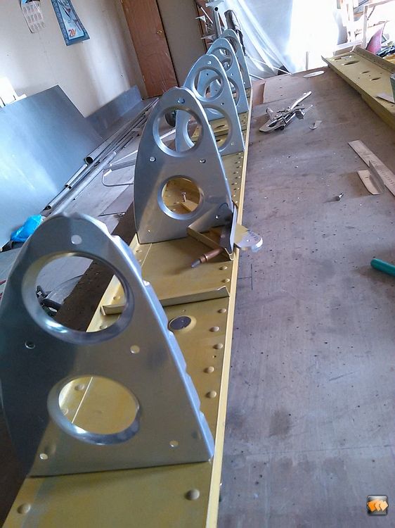

С нервюрами закончил, теперь лонжероны.
    68,7 КБ · Просмотры: 826
    69,7 КБ · Просмотры: 798
    63,3 КБ · Просмотры: 777

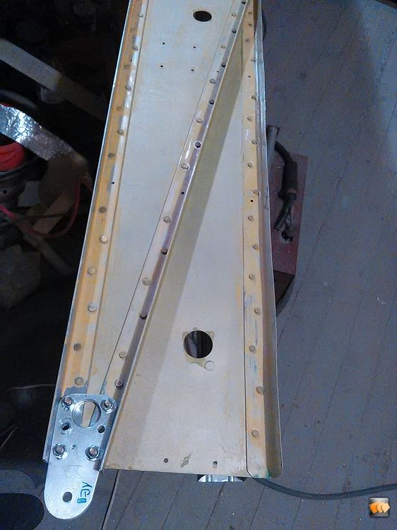

Шаг нервюр какой? И какую роль выполняет диагональный уголок на лонжероне?
Шаг нервюр 425. Диагональный уголок выполняет роль диагонали 🙂 ,( это если про нижнюю фотку),  вообще-то это верхняя полка лонжерона подведена под узел крепления, с целью задействовать её на сжатие.
То есть в месте установки стыковочного узла связи между поясами  нет? 😱
К стыковочному узлу приходят нижняя и изогнутая верхняя полка (уголки 20х20х2). Верхнюю полку заменяет на этом участке тонкий  гнутый уголок. Уж и не знаю,  как понятнее объяснить , вроде на фотках всё видно.
Странная какая-то конструкция. Конструктору виднее конечно. Но это не полка. Полка то что с верху. Что-бы перевязать между собой полки я бы сделал так.
    70 КБ · Просмотры: 588
    61,3 КБ · Просмотры: 524
...Что-бы перевязать между собой полки я бы сделал так.
И нагнали бы лишнего веса. У Петра это реализовано просто и со вкусом 😉.
Дело не во вкусе а в прочности. А какие сечения  уголков полок и самой стенки?

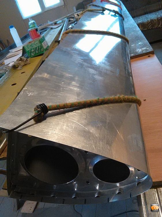

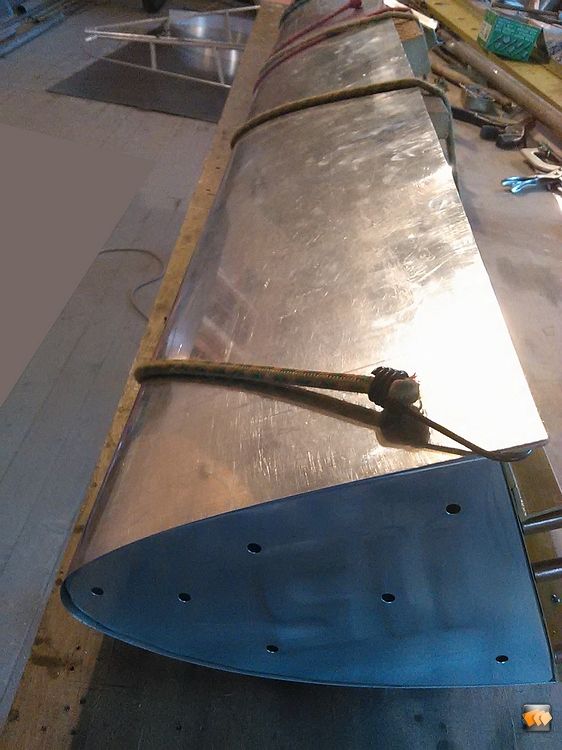

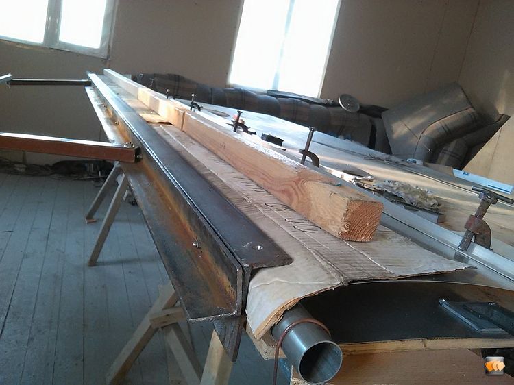

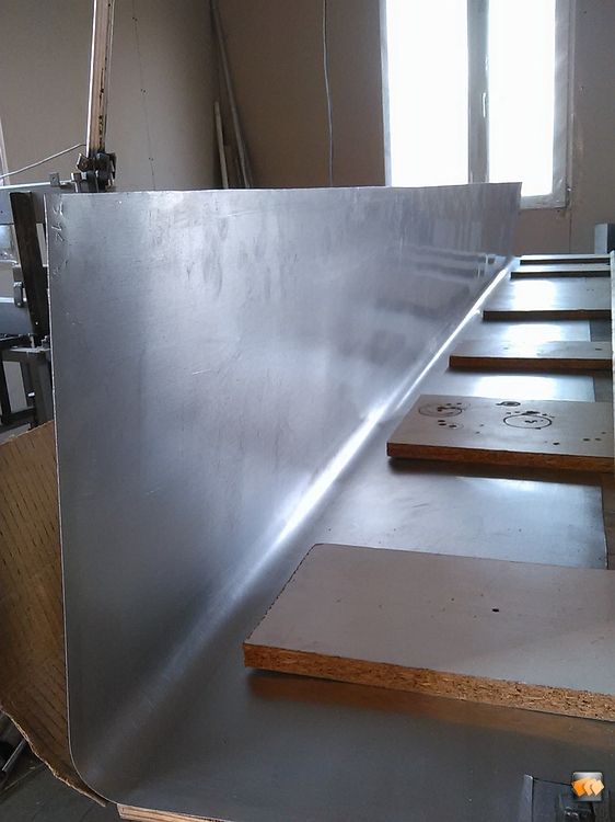

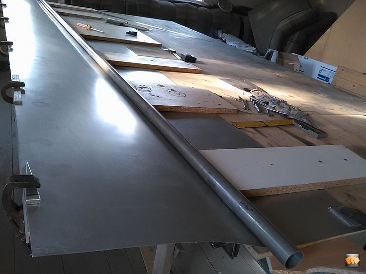

Согнул листы для лобиков крыла.  Всё по способу гибки повторил почти то же , что и на предыдущем самолете http://www.reaa.ru/cgi-bin/yabb/YaBB.pl?num=1357148816/73#73, но ещё задействовал и кромкогиб, хотя им получилось только дожимать.
    66,3 КБ · Просмотры: 675
    47,7 КБ · Просмотры: 678
    58,2 КБ · Просмотры: 648
Спасибо вам за опыт. Таким же способом гнул лобовую обшивку на закрылки. У меня диаметр носика 20 мм. Боялся перегнуть. Но как выяснилось загибать надо еще сильнее. Загибал как на втором фото только с помощью лент и прижал брусок с верхней поверхностью аж до стола. Предварительно вытащив распорки. Кстати когда загиб превышает угол 90 градусов и лист начинает оборачиваться вокруг трубы то трубу уже не выгибает и необходимость в распорках отпадает, да и распорок на 2,5 метровый закрылок было две. После освобождения обшивки получился угол градусов 70. После чего на 250 мм закрылок обшивка прижималась чуть ли не одним пальцем.

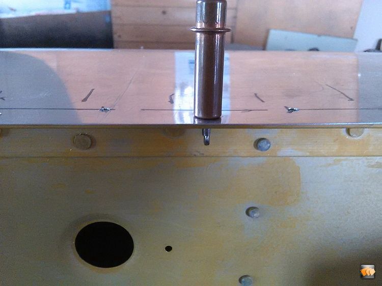

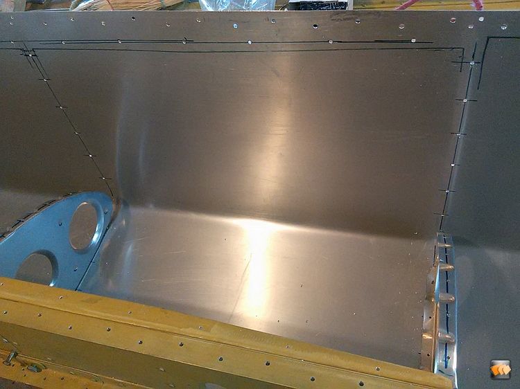

Собираю лобик крыла.
    69,7 КБ · Просмотры: 728
    72 КБ · Просмотры: 675
    62,6 КБ · Просмотры: 672

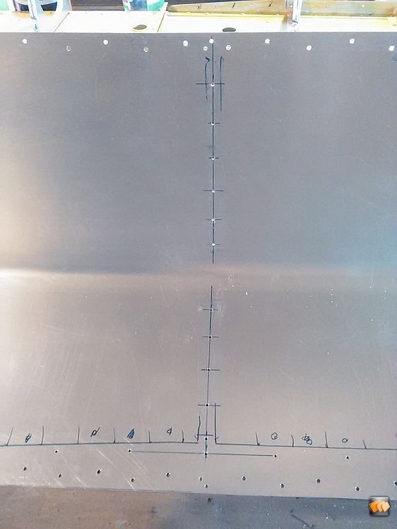

Когда лист прижат , крутка лобика задана (если есть) обшивку фиксирую и присверливаюсь к полкам лонжерона .
Потом открываю сверху и отрисовываю полки и положение носиков нервюр, то же делаю и перевернув лобик , снизу. (фотка сделана позже , уже после сверления отверстий)
Снимаю обшивку и прочертив на ней осевые носиков сверлю отверстия (вид изнутри)
    47,7 КБ · Просмотры: 577
    54,9 КБ · Просмотры: 562
    39,4 КБ · Просмотры: 559

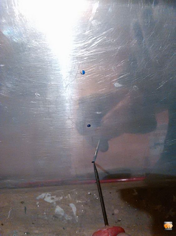

Отрисовываю на носиках осевые, закрываю лобик, и через отверстия в обшивке присверливаюсь к носикам.
Носики грубо ориентирую через технологические отверстия в стенке лонжерона, а точно шилом , через отверстия.
