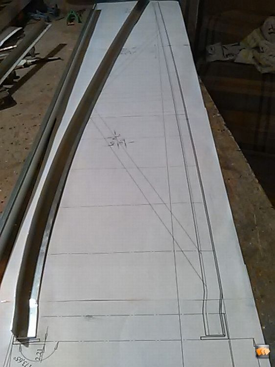

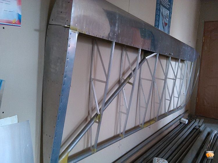

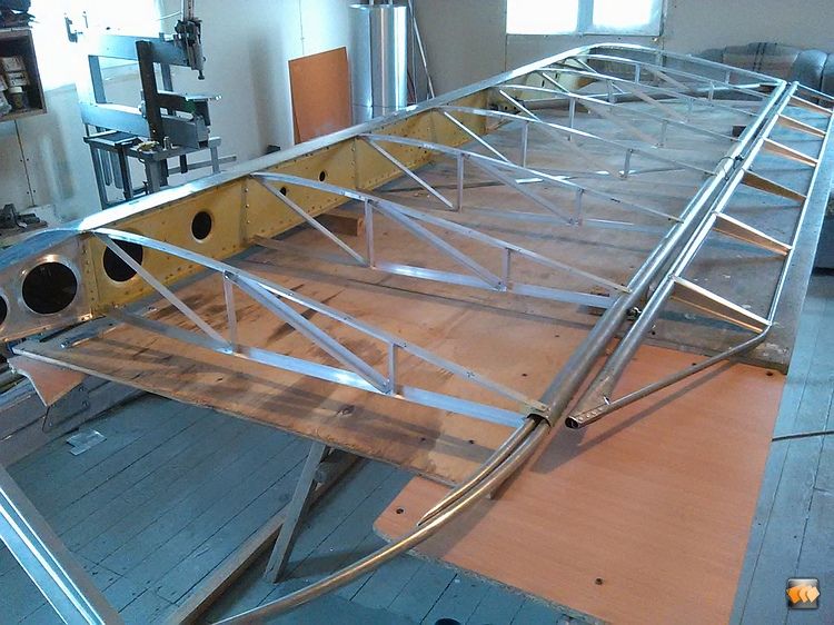

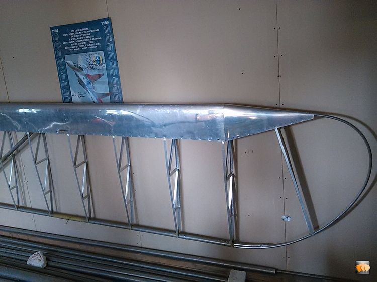

Собрал каркас одного крылышка, практически под обтяжку. Весит 9,52кг,  без элерона

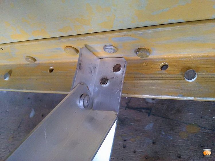

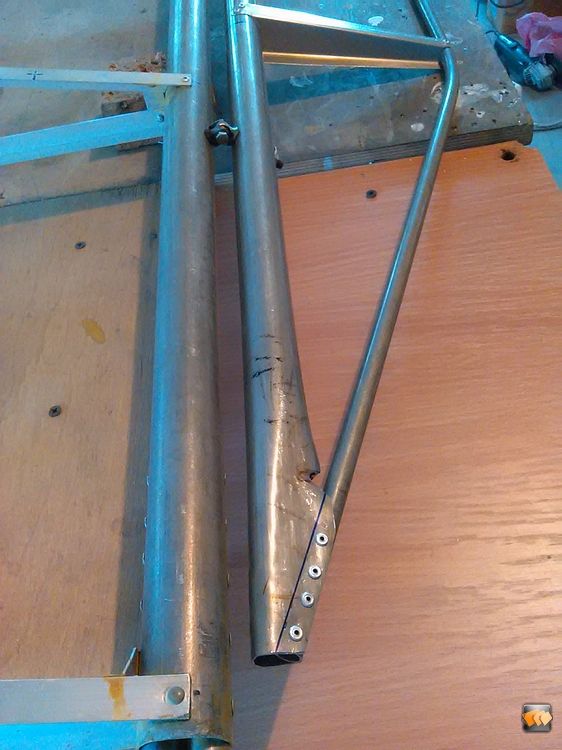

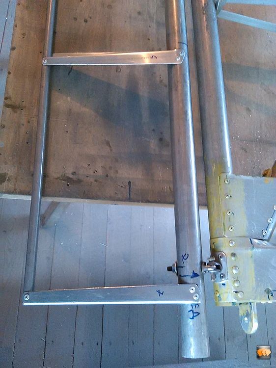

Petr   663 можешь показать, как нервюры из уголков приклепаны к лобовику?

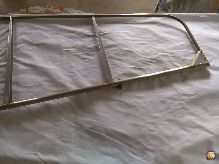

Закончил клепать крылышки, навесил элероны.

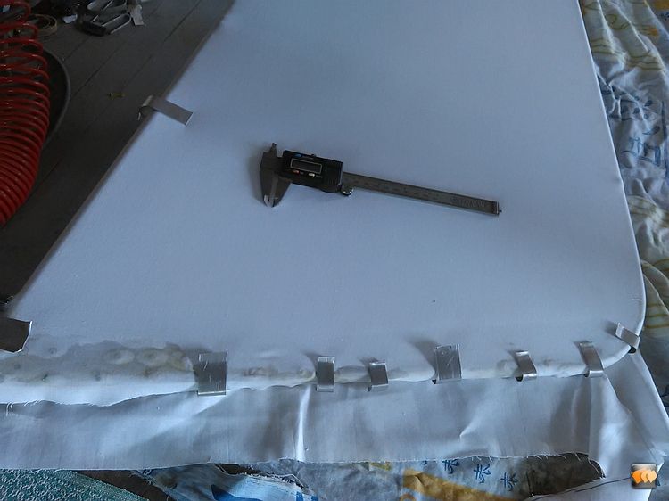

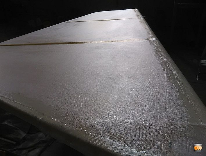

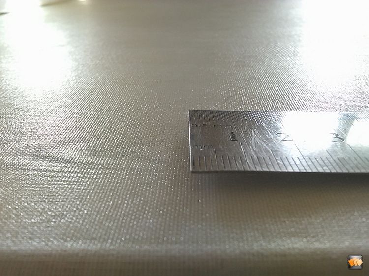

Начинаю обтяжку.

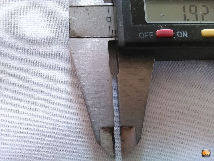

Ткань- Бязь ГОСТовская 140гр/м.кв , стоит 65 р  за  метр шириной 150. Стараюсь натягивать по возможности.

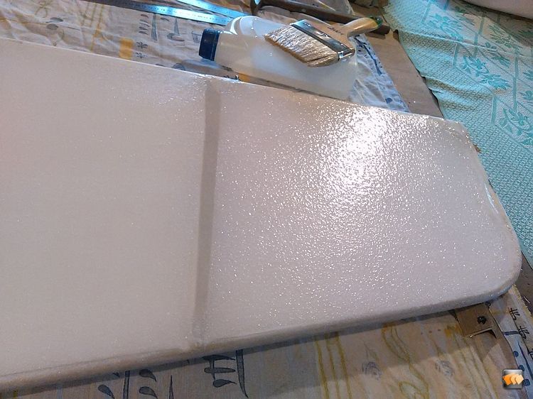

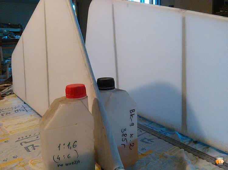

Нервюры проклеил клеем ВК 9.
И, через сутки, ...  первый слой пожиже, кисть пошире.. , эмалит (НЦ 551) разбавил ацетоном,  страшненькая получается поверхность, когда мокрая.

Нормальная обтяжка. А опыт работы с тканью вообще есть?
Petr663 день добрый.Ткань обычная из "тряпичного"магазина,типа постельной,или какая специальная? Тоже предстоит крылышки обтягивать(как только фюз закончу,ато пыли в мастерской полно),да не как с тканью не определюсь.
.А при натяжке много эмалита кушает?Люди пишут чем плотнее ткань,тем лучше натягивается.И при этом эмалита меньше уходит.Спрашиваю потому что не раз не перетягивал.Не знаю какой плотности бязь брать.Есть 20кг эмалита,обшить нужно две консоли площадью 12.35кв.м. Хотелось бы чтоб хватило.
Может и не хватит литров 5-8. Надо обтягивать , там видно будет. От хотения ничего не зависит.

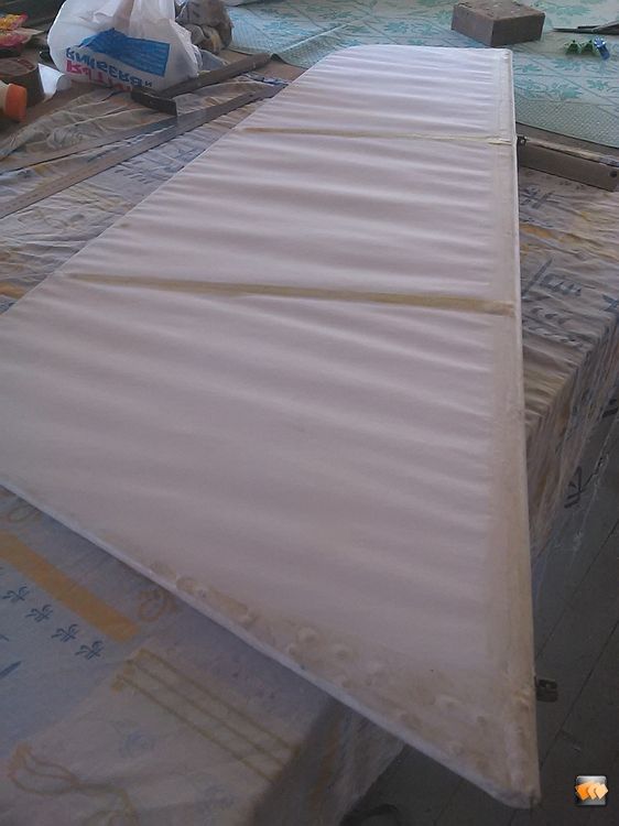

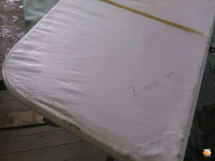

После первого слоя от натяжки ничего не остается.
После второго появляется некая "барабанность" но и провисов хватает.

печально натягивать бязь емалитом - бывает на 3 слое натянет как барабан а бывает и 7 брыжами идет   🙁 . Чем красить будите ?
Четыре года назад обтягивал подобной тканью. В магазине сказали просто постельная бязь. Правда у меня ширина полотнища 2 метра. Хоть по правилам крыло и должно обтягиваться по основе, но я обтягивал по утку. При хорде 850 мм как раз двухметровой ширины полотнища хватило на "мешок". Как выяснилось ткань что по основе, что по утку держит одинаково, тем более при наших то нагрузках. При гаражном хранении ни каких проблем. Да перед началом обтяжки ткань смачивал, а после высыхания начинал эмалитить.
печально натягивать бязь емалитом - бывает на 3 слое натянет как барабан а бывает и 7 брыжами идет . Чем красить будете ?
Обтягиваю четвертый самолет, не припомню таких проблем. Обычно после третьего слоя уже можно летать. Можно конечно и добавить ещё, но это уже по желанию и может не везде.
Красить думаю акриловой автоэмалью, может добавлю пластификатор, с грунтом вот только не определился окончательно.
Вот подсох третий слой.
