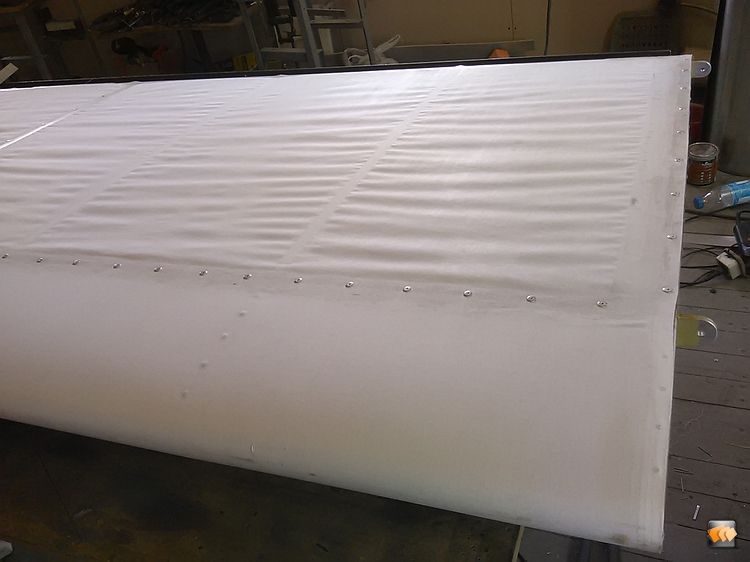

Петр, напишите пожалуйста сколько получится готовое (обтянутое и окрашенное) оперение по весу.
К каркасу , где ткань на ткань не накладывается,  клею на ВК-9, в остальном, всё на эмалите.

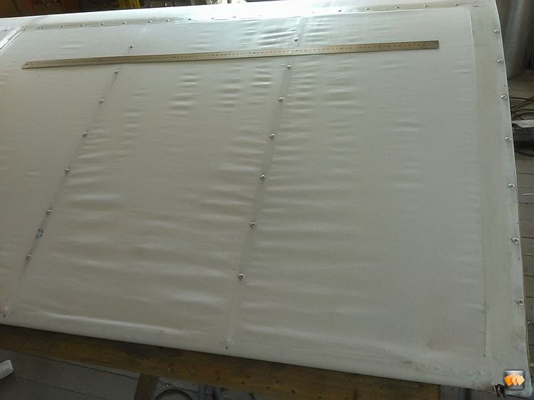

Вот так делать не надо. ВК 9 штука сильная, но тканевую обшивку клеить им не удобно. Ни натянуть как следует, ни исправить ничего нельзя. Приклеил одно полотнище , частично ... и отодрал через сутки. Вернулся к клею "Момент".
И ещё, обтягивать надо всё таки как положено- " основа - по полету" , утОк поперек. Обратите внимание , как тянется ткань (бязь) , после двух слоёв - волны поперек полета, провиса нет, после третьего они просто  выравниваются, обшивка барабан , и провис минимальный между нервюрами (особенно горбатыми, для крыла с коротким лобиком)

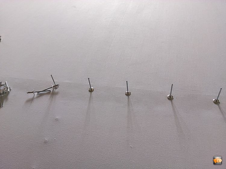

Пришивать обшивку не буду, проклепал заклепками для пластика (с увеличенной шляпкой), хотя хватило бы наверное и приклейки на "Моменте" или 88.
Крыло и оперение после окраски обязательно взвешу...

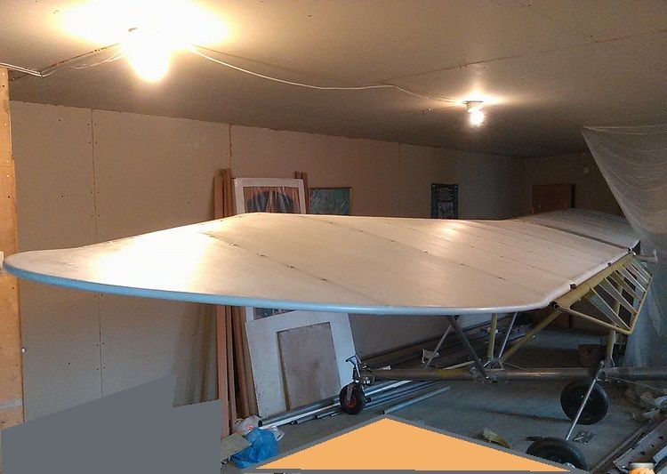

Обтянул крылышки, остались элероны , ну и покраска..

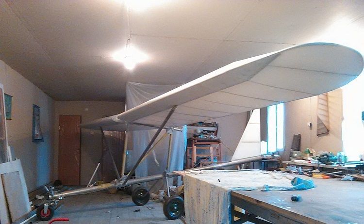

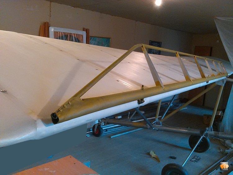

Подцепил  на фюз, примерился к подкосам...

Заклепки  это  наверно  не  совсем  хорошо.    Когда  в  первый  раз  тянете  да,  а  вот  придется  перетянуть  крыло, высверливать  станете?    Наверно  стоит  подумать  о  каком  то  каркасе  безопасности  в случае  капота,  всякое  бывает  ,  труба  согнется  на  раз  при  аварийной  посадке.  Конечно  самолет  суперлегкий,  но  это  ж  САМОЛЕТ.

Полистал фотографии в этой ветке и возникло много вопросов.
1. Почему применяется сварка и клёпка? Я так понимаю, что варите только сталь. Дюралюминий и алюминий клепаете? Почему не варите алюминий, ведь вроде есть сварка в среде защитных газов?
2. Там где применяете гибку дюралюминиевых деталей, какова прочность детали после гибки? Ведь есть допустимые радиусы гибки.
3. Посмотрел расчёты прочности. Вы считали на устойчивость?
4. Как ваше крыло воспринимает кручение? Для этого должны быть кессоны или труба. У вас лонжерон простой тавр. Если крыло скрутит, то возможен сваливание в самолёта на бок.
Мне действительно это интересно. Подскажите где почитать.
Плохо смотрели.Лобик крыла жесткий до лонжерона(кессон),вероятно и внутренние подкосы есть.
Тонкий "алюминий" лучше клепать и клеит.

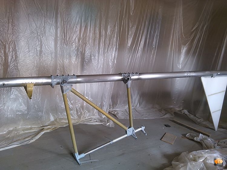

Ну, отсверлить вытяжные заклепки быстрее чем поставить 😉, что касается каркаса безопасности..., если труба фюза 90х2 из Д16Т согнется, тогда и каркас может не спасти.

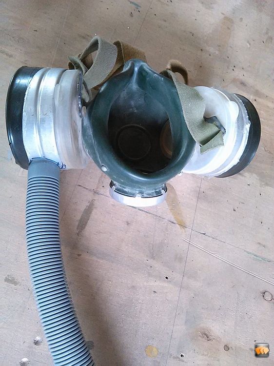

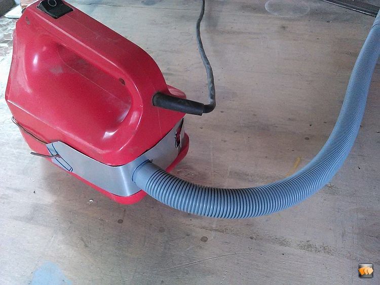

Начинаю покраску. Выгородил опять "окрасочную камеру", настроил вытяжку, свет.
Испытал маску с поддувом чистого воздуха. Переделал её из обычного респиратора, фильтры старые выпотрошил и заглушил, подвел быстросъёмный пластиковый гофрированный шланг. Наддув осуществляется от древнего пылесосика типа "Шмель".., ну продул, прочистил предварительно, понятное дело.
Про системы типа "от шланга пульвера , через редуктор", знаю,  но проще мне показалось так.
Шланг немного сковывает движения, но если не суетиться , то приемлемо. Главный плюс - дышишь чистым, "забортным" воздухом...
