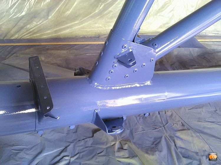

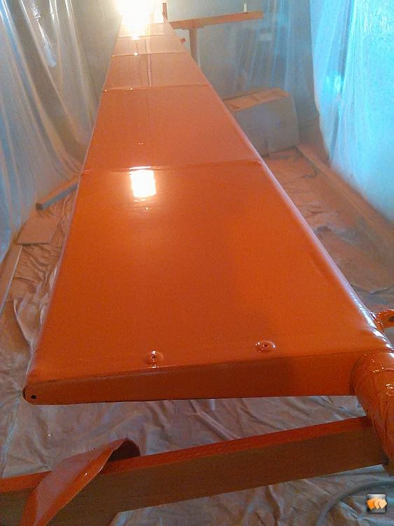

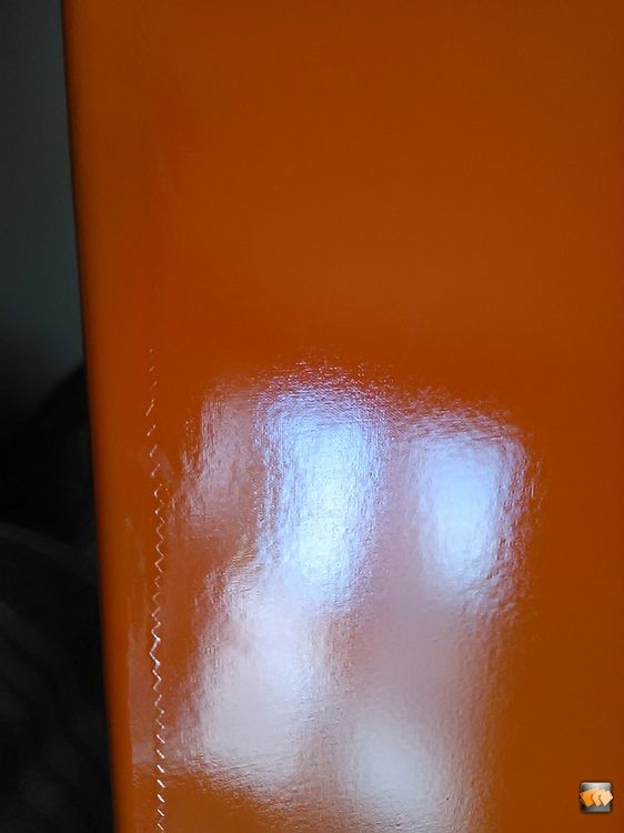

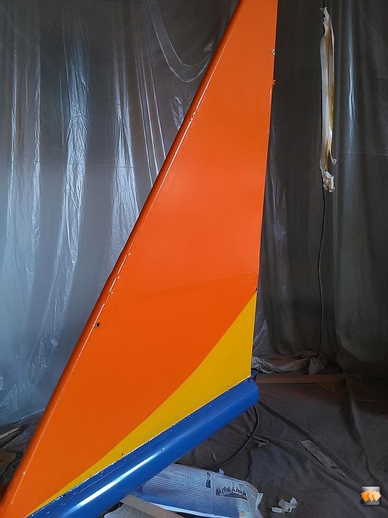

Покраска.
Краска и грунтовка Vika 2К , пластификатор (по ткани) Novol 770.
По металлу грунт фосфатирующий   Reoflex 2К.
    67,2 КБ · Просмотры: 448
    53,6 КБ · Просмотры: 460
Мокрая краска блестит почти зеркально, высыхает- структура ткани становится заметной.
    53,9 КБ · Просмотры: 447
    36,1 КБ · Просмотры: 427

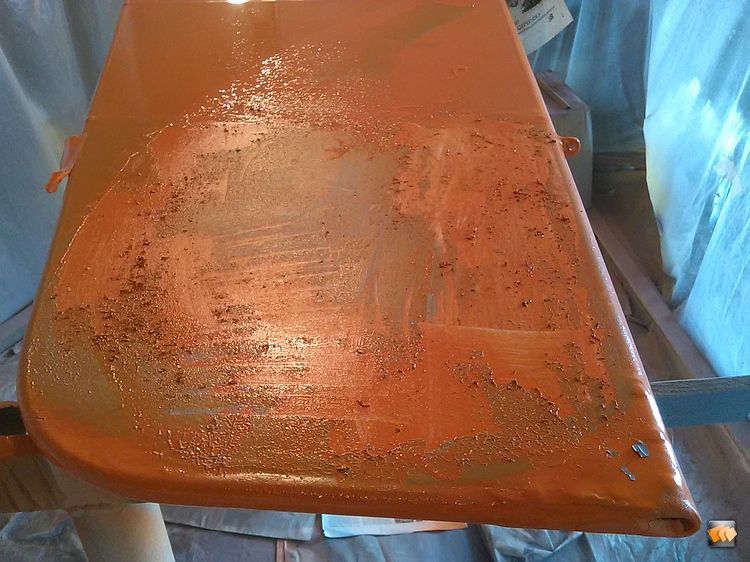

Да Ваня, это удачные фотки нормальных мест, но бывает и по другому. Вот примерчик , пришлось перетягивать РН.
    84,2 КБ · Просмотры: 464
Из опыта работы с бязью - не увлажнять, не гладить перед обклейкой ,  натягивать  хорошо. Потом....

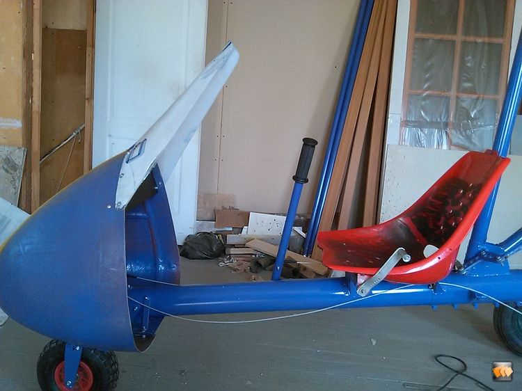

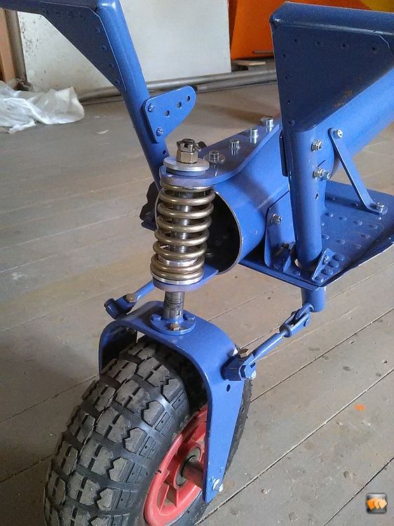

Сборка  продолжается , не так быстро как хочется, приходится отвлекаться на зарабатывание денег и  прочую бытовуху.

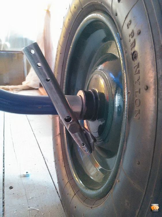

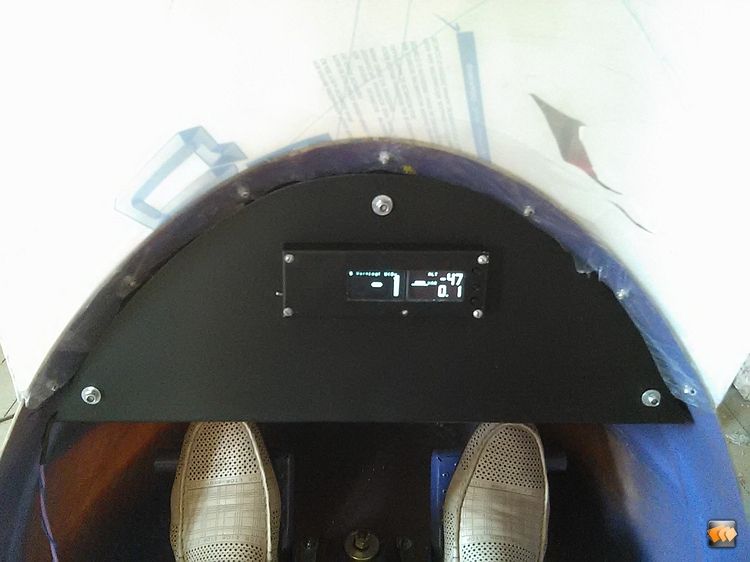

Собрал переднюю стойку начисто.
Приладил временный обтекатель с козырьком.
Приборка получается супераскетичной.
    81,9 КБ · Просмотры: 602
    64 КБ · Просмотры: 575
    44,2 КБ · Просмотры: 516

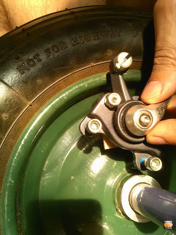

Потратил несколько часов на "изобретение" тормозов типа "палка в колесо"на основные стойки , убедился в ошибочности данного пути.
Буду приспосабливать велосипедную механику.
