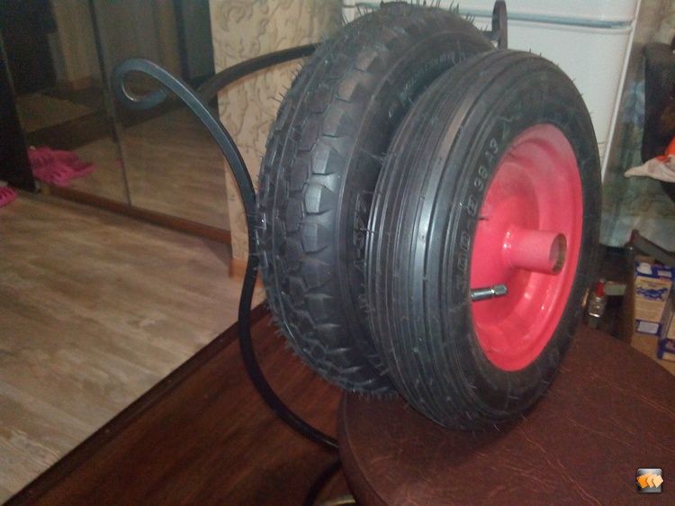

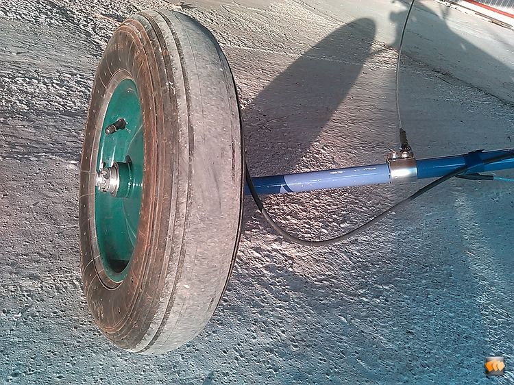

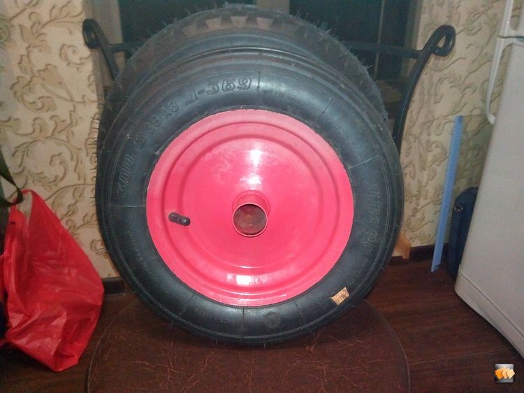

Резина с тачки выдержала 1 час ёрзания по асфальту и спустила на крайней посадке, пилот этого даже не заметил. Сейчас купил скутерную, вроде покрепче будет.

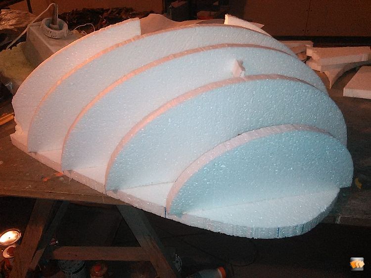

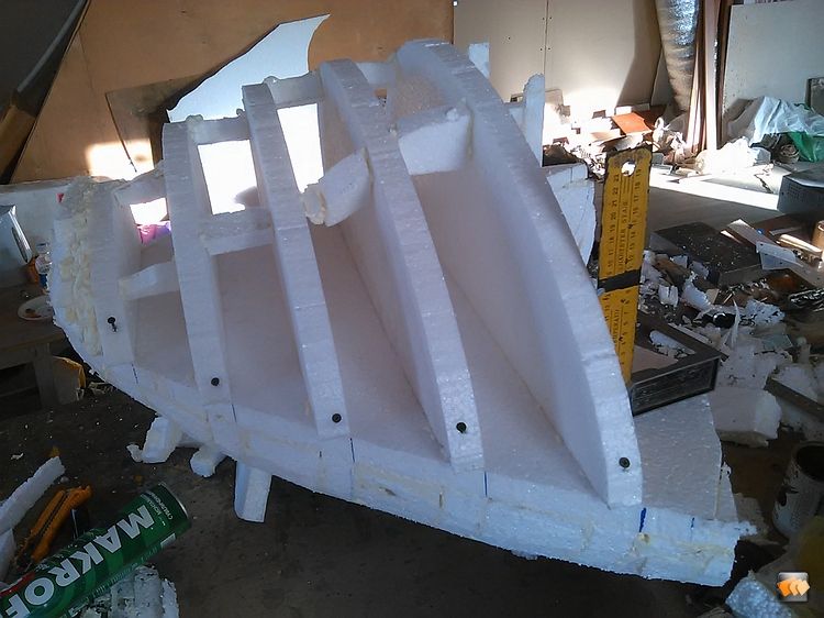

Начинаю лепить новый , "родной" обтекатель.

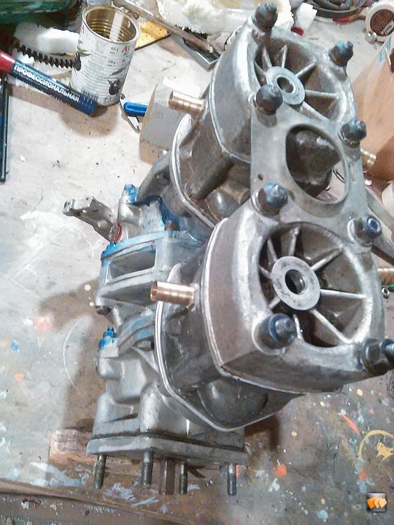

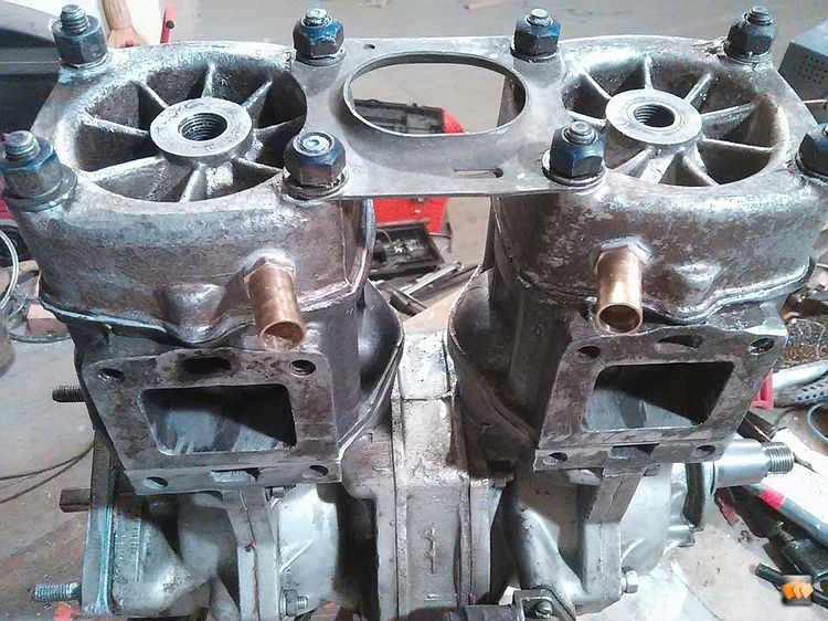

И вот ещё пациент претендент на роль СУ "из народа" , Привет-22. Немного его припилили спецы водномоторники, и охлаждение сделали прямотоком. Сразу оговорюсь, ветку про лодочные моторы просмотрел, хочется стартер поставить легкий (пока не нашел) и зажигалку бы другую , родная ну очень тяжелая.

Ну вот, а я уж думал только у меня такая ситуация с колёсами..Думал излишнее схождение их съело, ан нет  китайское происхождение.. на ветке "очень лёгкий самолёт " можно посмотреть подобные фото..
Вот тут изготавливают нужные нам шины из настоящей резины. Стоимость 590 руб. с камерой.  Представительство есть во многих городах России. Я к ним не имею никакого отношения. Себе купил на заводе.  http://petroshina.ru/catalogitem.php?idd=115       http://petroshina.ru/dilers.php

Зажигалка обычная- контактное МН-1,весьма надежный на Привете и Нептуне агрегат(на Вихре зовется МВ-1 и дурит из-за стального маховика,шунтирующего и со временем ослабляющего магниты),хоть и примитивный,если советский оригинал,а не новодел-то изготовлен по-военному,с него можно выкинуть генераторные катушки(толстым проводом намотанные) и желательно вывести из-под маховика в удобное(доступное) место конденсаторы.Но на катушках много веса не сэкономить,а без маховика  с магнитами путевой энергонезависимой системы зажигания не соорудить.А именно эта железка и составляет основную массу в зажигании.Я бурановское контактное зажигание только на фото видел-но оно подозрительно похоже на то,что на "Привете" стоит-бурановский маховичок я б проверил на совместимость с коленвалом Привета или хотя бы на возможность их поженить.Если налезет-то и стартер ручной не проблема

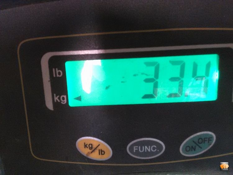

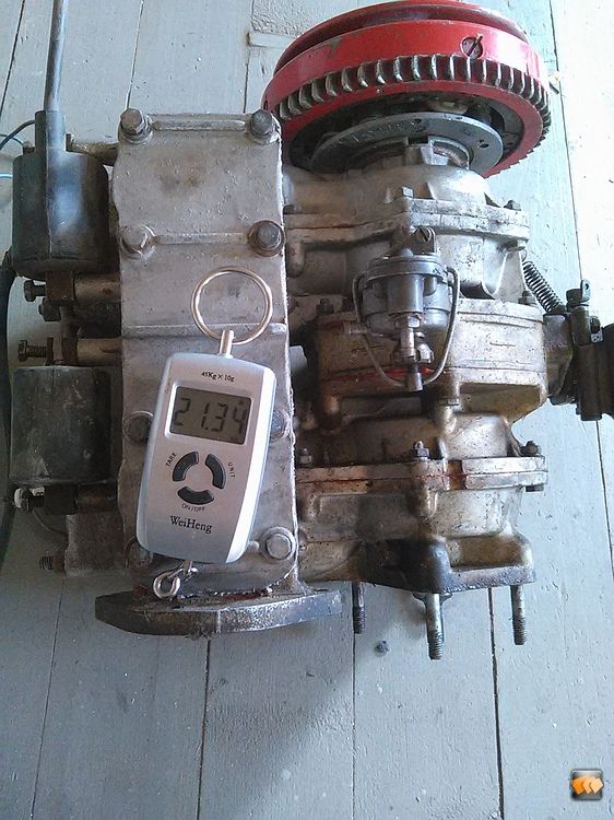

Ходил я вокруг 500 , облизывался, но ..., вес великоват, с резонатором за 40, а без резонатора и с винтом напрямую - мощность и тяга никакие. И надежность без резонатора , на предмет прогара - сомнительная. И на Ебее всё хорошо пока не начинаешь считать , и вес и деньги. И найти там моторчик полным весом до 30кг, и мощностью более 25лс за вменяемые деньги не просто.
Вот вес РМЗ 500, БЕЗ резонатора, без редуктора, без винта, плиты и пр.

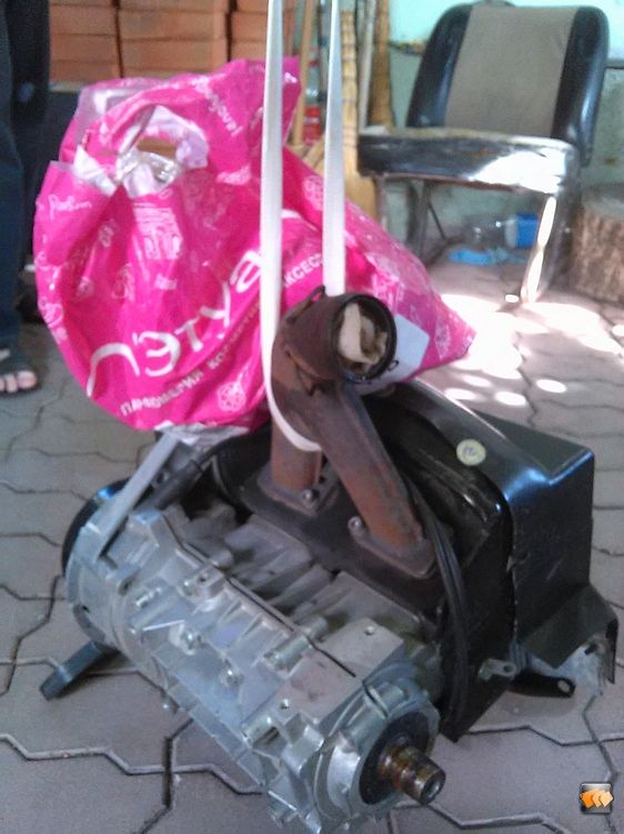

хорошо подошел бы сюда мотор итальянский  KFM107 25 л.с. при весе 17 кг, ценник 700-800 евро

По виду - вполне заурядный "боксер" двухтактный
