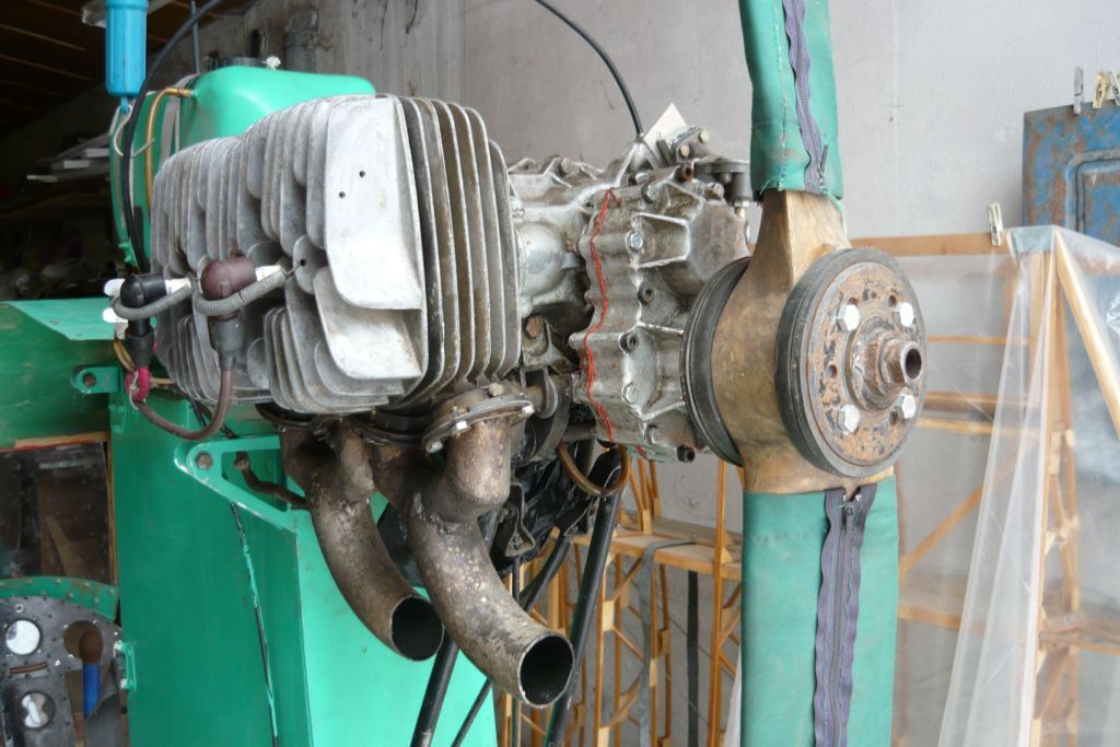

Ну  у нас нормальную латунную шпонку я только у себя и видел.Народ копеечку бережет 😀.популярны гвоздь и особенно тело болта М5.Демпфер на вихревском винте предмет в общем символический-он как бы есть.И все.Про "большие весла"-для них
рабочая среда все-таки упругая,а для ГВ-несжимаемая,это тоже игнорировать не стоит.

Не знаю как в самодельных вариантах, видел такой только один раз, но родитель этой версии (Р.Сташкевич) усилил хвостовик:
В повышении надежности мотора "Вихрь-45" большую роль сыграло и применение нового более мощного редуктора с усиленными коническими шестернями, торсионом с квадратами 12x12 (вместо 10x10) и новым коническим подшипником.

Кто его живьем видел,серийный сорок пятый?"две пробные партии"-это сколько в штуках?Статью прочел-и технология кустарная изрядно отличалась в лучшую сторону,и появились самопальные трехцилиндровые задолго до заводских со Страшкевичем-их уже вовсю из двадцатьпяток с круглым колпаком шлепали,когда тридцатки и в проекте не было.Ну и цитировать статью-так все по вопросу,а не только в пользу своей точки зрения:" "Вихрь-45" создается на ресурс 700-800 часов с соответствующими прочностными расчетами всех деталей и узлов. Это и потребовало усиления квадрата хвостовика; соответственно, такое же сечение 12x12 имеют квадраты торсиона и хвостовик вала-шестерни.
Однако, если использовать мотор с расчетом на уменьшение ресурса до 100-150 часов, можно всю подводную часть, квадрат хвостовика коленчатого вала и торсион использовать серийные; после выработки этого срока менять эти детали может оказаться экономически выгоднее, чем делать их заново."

В далекие годы попыток конверсии ПЛМ видел коленвал Вихря отдельно от квадратика.
Это единственное, что хотел сказать. Не более и не менее.
Я же не бью вам по рукам. Если считаете что сечения достаточно - эксплуатируйте...

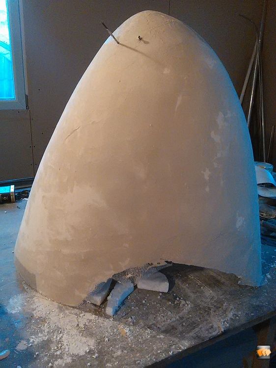

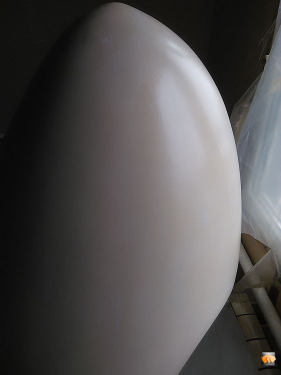

Продолжаю работы по самолету.
Вылепил модель нового обтекателя , натёр разделительным восковым составом (раз 6). Но всё равно матрица от модели не "отскочила" .  🙂 Про ПВС и мыло знаю, но пренебрег...

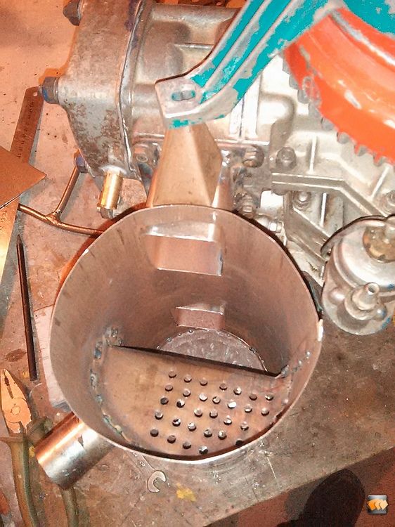

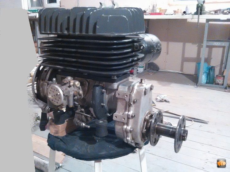

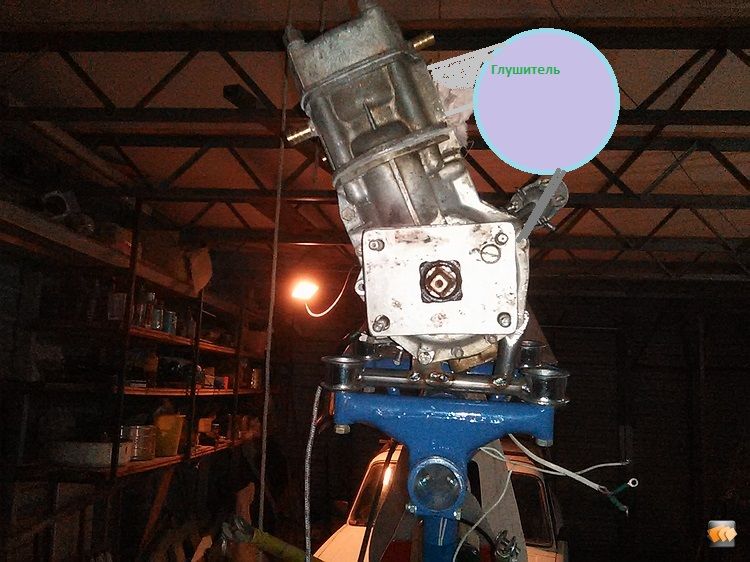

Ковыряюсь и с альтернативным движком потихоньку.
Примерил на самолете.
Сооружаю глушитель и прилаживаю стартер ручной. Спасибо @ Костоправски
    76,2 КБ · Просмотры: 471
    91,7 КБ · Просмотры: 445
Знакомые дела.По мотораме мы вот что делали. Не под один болт на картере крепили (ломает алюминий в этих местах), а делали П-образную полукруглую пластину под 4 нижних болта М6 по-моему. На ней через два болта М8 вниз сайлентблоки . Задняя опора уже есть-там  шпилька (видно на фото),на нее тоже сайлент.И это все на плиту 8 мм Д16 .Ну там фигурно обрезать под патрубок карба.
Плита уже на трубу крепится.
Конструкция довольно легкая и ресурсная.На дельте летали несколько лет.
Кстати мотор лучше повернуть-квадрат расчитан на работу с торсионным валом.При попытке снять с него мощь на редуктор,даже с муфтой-обрывается.
Так что конус-грамотнее,а с квадрата лучше на помпу брать привод.
Повторю-всё это из  опыта эксплуатации лодочных моторов на СЛА и полетов на них.

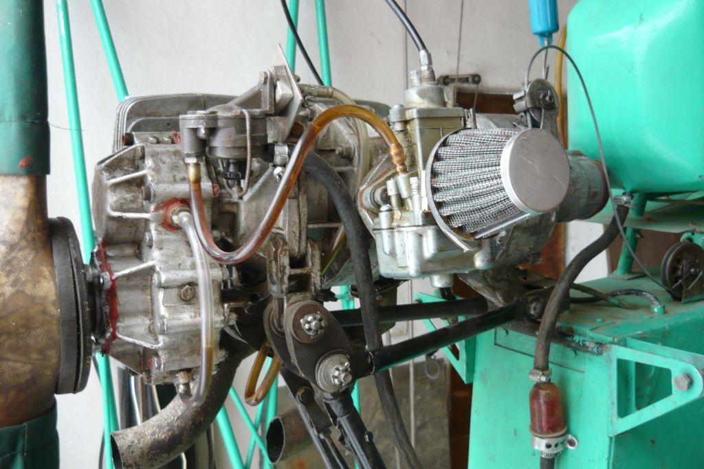

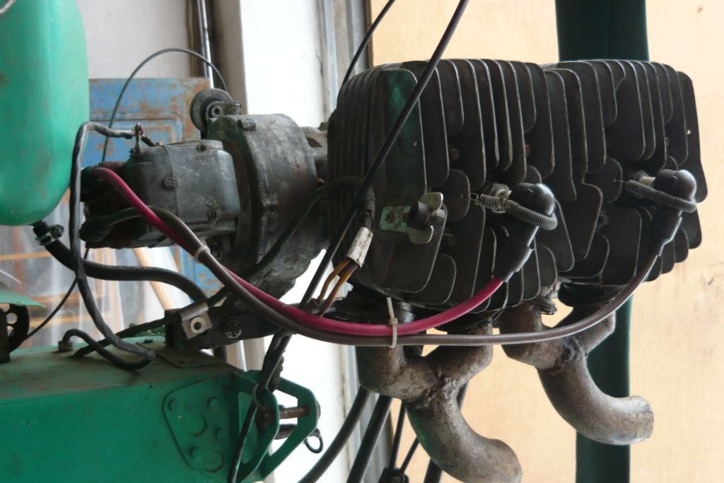

Похожее крепление на Вихре , с которым облетывали самолетик, только плиту я исключил.
На этом движке (Привете), в мотораме еще добавятся элементы.
А радиальную нагрузку с квадратика убирали, или прямо на него вешали шкив/шестерню?

Может я что-то упустил,но не увидел-чем вызвана замена конвертированного"Вихря" на "Привет"?
Не вижу в этом проку (исходя из прошлого опыта возни с "Приветами" на самолётах.  🙁 Мощности врядли добавиться. Мы "Приветовские" СУ отрабатывали на стенде. (собственно с этого он у нас и появился). При нераспиленных выпускных окнах получали 21,5 л.с. на КВ в лучшем случае с резонаторами. Тут надо сказать,что много позже мне сам конструктор этого двигателя рассказал тайну фаз газораспределения "Привета". Он "задушен" по выпуску ради экономичности и без распиливания выпускных окон вниз на 4-5 мм форсировать по оборотам его не получится, даже используя резонансные трубы.
Мех. потери в поликлиновом редукторе примерно вдвое превышают таковые в шестеренчатом.
Радиатор жидкостного охлаждения будет затенять ВВ, и насколько-то снизит его КПД несомненнно. Так что в итоге, можно ожидать даже уменьшения располагаемой мощности.
По-моему, из отечественных моторов для этого самолёта предпочтительнее всего выглядит РМЗ-250.
Двигатель будет стоят цилиндрами в верх? А как быть с компоновкой карбюратора? У меня он стоит цилиндрами влево по полету.

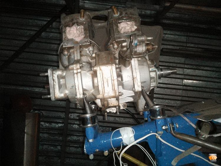

Вот, уже интереснее, какая редукция, диам винта, шаг, тяга, что с перегревом, карб стоит жестко или через дюрит и какой карб, какие жиклеры?
Свой моторчик ставлю под углом, чтобы карб прошел мимо трубы
Вылепил модель нового обтекателя , натёр разделительным восковым составом (раз 6). Но всё равно матрица от модели не "отскочила" .Улыбка Про ПВС и мыло знаю, но пренебрег...
Ноу хау: в качестве разделителя использую стретч пленку!!!
Результат 100 отделения и не пропуск эпоксидки!
Ход работ: пенопластовая модель - стретч- эпокидка. Все.
Никаких разделителей и прочей дряни.
