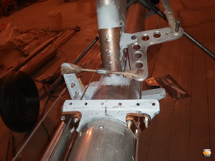

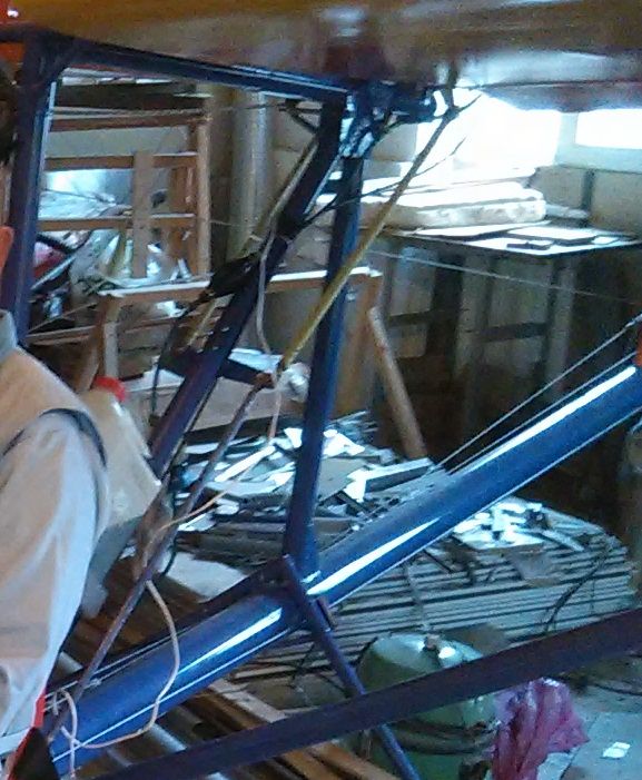

Петр если можно фото кинематики управления элеронами. В целом понятно, но хотелось бы по подробнее. И каковы углы отклонения.
РУС поворачивает вал с кабанчиком, тот через короткую тягу двигает угловую качалку, установленную в плоскости тяг элеронов, длинная тяга поворачивает промежуточную  двуплечую качалку , от которой тяги на кабанчики элеронов.
Углы элеронов вверх-25, вниз 18

Спасибо. На первых двух все понятно. А вот третья то что и хотелось увидеть.  Я так понимаю, не мудурствуя лукаво, в качестве бензобака использована канистра 5литров из под масла или тосола. Могу сказать что ее хватит на 40 минут работы двигателя "Привет-22", уже проверено.
В условиях дефицита времени временно была установлена канистра и "не родной" носовой обтекатель. До сезона надеюсь сделать алюминиевый бак на 17 литров и новый обтекатель выклеить.

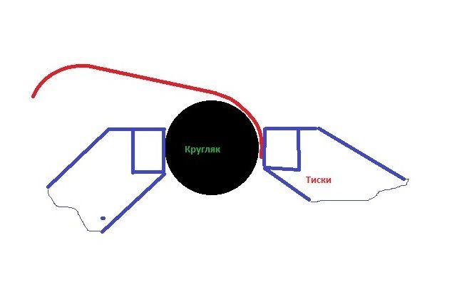

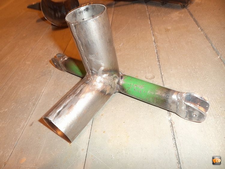

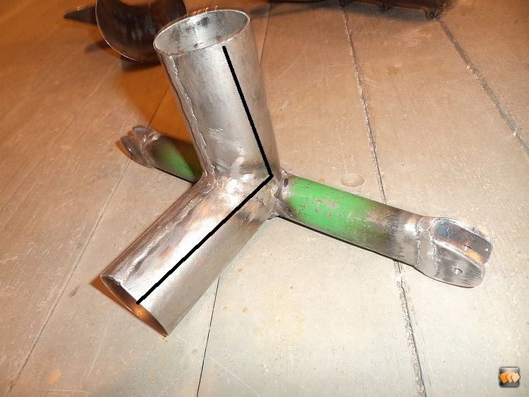

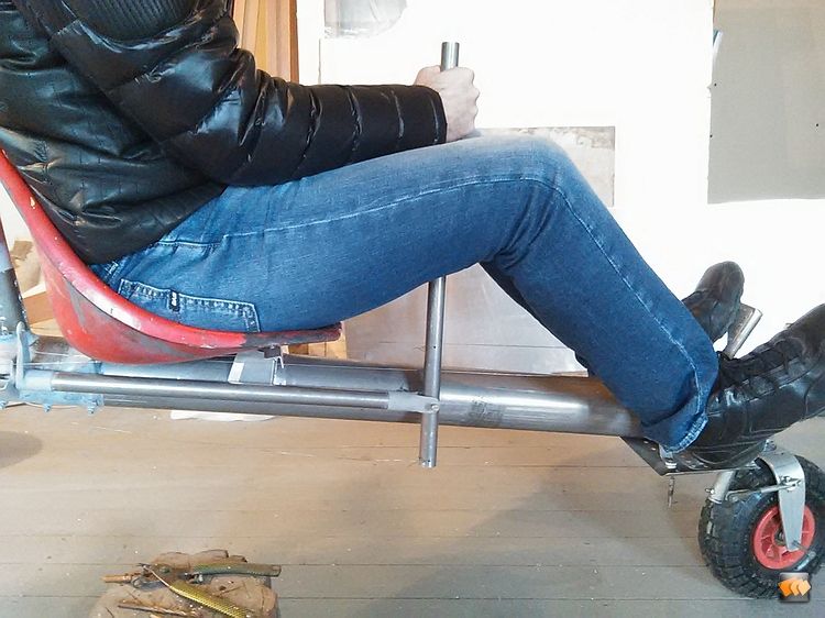

Такой вопрос. Насколько плотная посадка этого узла на трубы? И каким образом они сварачивались?
    70,5 КБ · Просмотры: 367
каким образом они сворачивались
Считается длина заготовки, подбирается оправка (меньше конечного диаметра детали мм на 5-8) и в тисках начинаем гнуть от краёв. Изобразил процесс на картинке. Подбираем/изготавливаем оправку меньше сопрягаемой (дюралевой) трубы на пару десяток, напяливаем нашу гнутую, кривоватую заготовку, зажимаем винтовыми хомутиками, добиваемся ровного прилегания, по шву зазор около 1мм, провариваем полуавтоматом (не привариваясь к оправке  🙂) при этом наша заготовка крепенько зажимает оправку, рихтуем/расклепываем заготовку на оправке, натяг ослабевает, заготовка снимается "от руки", снимаем, зачищаем снаружи и изнутри,  но на дюралевую трубу лезет туго.  Свариваем весь узел  и загоняем дюралевые трубы, для смазки/склейки сопрягаемых поверхностей можно  использовать грунт (у меня был эпоксидный). Проклепываем вытяжными заклепками нерж, тоже на грунте.  Приблизительно так.

Вот только прибыл с "полигона". В принципе все как и у вас. Оправка правда у меня выточена из водогазовой трубы и в размер дюралевой трубы. Труба у меня 75 х 2 мм. На четвертом сворачивании попал в размер. Три предыдущие либо проваливались, либо забивались кувалдой. 😡 Ловил "десятки." 😀
Вот эти и надо было "дожимать", чуть подрасклепать, но не на трубчатой оправке, а на цельной, почистить внутри дрелью с наждачкой или камнем.. И глядишь, "пошла" на дюральку , тут уже  можно намазать чем нибудь, хоть эпоксидкой с наполнителем, и "легко постукивая кувалдой" посадить на место 🙂
Конечно, этот узел , да и другие, можно решить множеством способов, каждый исходит из своих возможностей и предпочтений.
Вот насчет наждачки с дрелью я и не подумал.  Попробую конечно, а то пол дня работы в металлолом жалко выбрасывать.

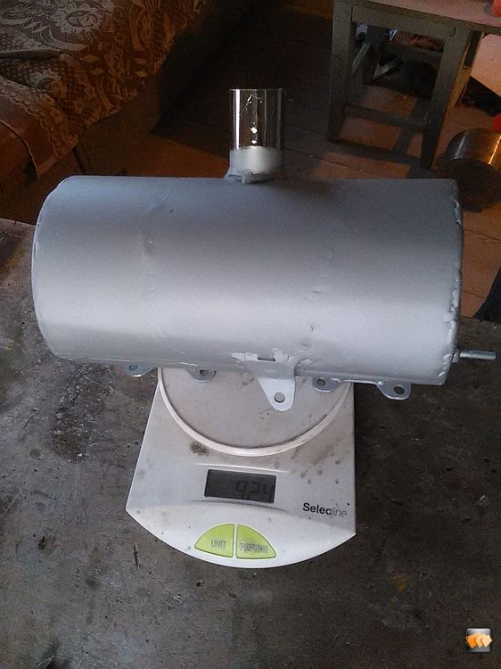

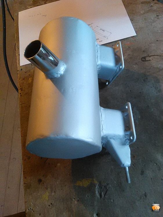

Создал глушитель , вес 924 гр ,объём около 2,4л.
С помпой пока затык , ижевская не в ту сторону крутится, ремень не хочу, электрическую питать нечем..., делать с нуля не хочется... 🙁
