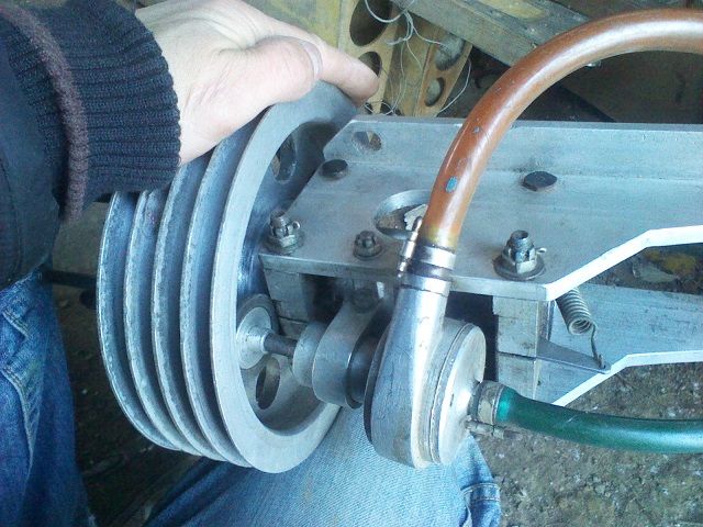

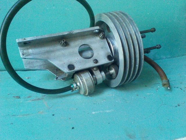

На моем,мотор Вихрь -30 (водяной),насос с стиральной машинки,она стоит подпружиненая на внутренней части ведомого шкива,в Вашем случае хоть на корпус маховика зажигания.конструкция простая,правда не я делал,но очень активно работает и стабильно.

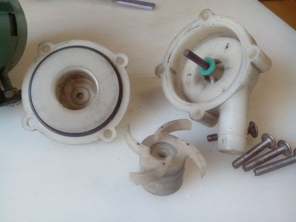

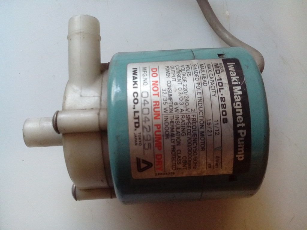

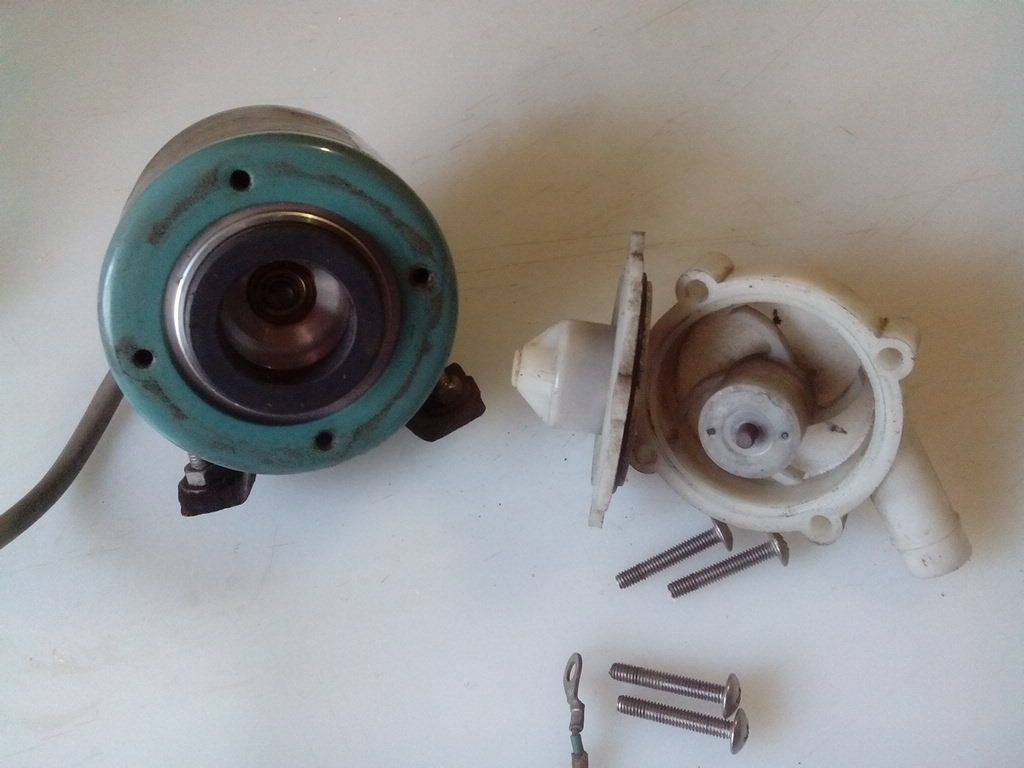

А с оборудования вот типа таких на фото,  разобрал чтоб видно было устройство. Его можно переделать в приводной
    75,9 КБ · Просмотры: 215
    69,1 КБ · Просмотры: 228
    71,8 КБ · Просмотры: 239
Точно вот вариант  http://podogrev-start.ru/dopolnitelnaya-pompa-lunfei-12v-24v.html
Ещёб нашёлся умелец женить датчик температуры с его мозгом :-/
Там мозг самодостаточный,внешнему влиянию не подвержен.Это просто контроллер,работу бесколлекторника с постоянными оборотами поддерживающий-по ссылке в моем предыдущем посте та же самая помпа в подробностях и разборе.Проще как на ИЖе делают-термостат с классики воткнуть

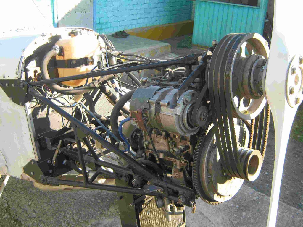

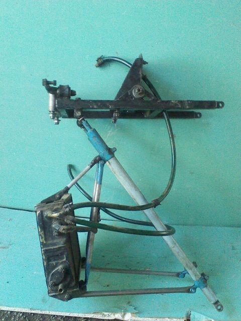

У нас Вихрь -30,раньше стоял Вихрь -25.НИЧЕГО не перегревалось.Радиатор от печки кажется от Жигулайки 250 х200 х60 мм,стоит от винта на расстоянии 50...60 мм.ничего не торчит всё компактно ,посмотрите где помпа,а расширительный алюминивый  бачок от баночки мармелада диаметром 50 на 200,даже забывали заглядывать.У моего товарища,тоже Вихрь -30,,радиатор от печки газона =тяжёлая ,была вначале поставлена на ценральную трубу телеги,так он не мог даже тягу проверить.,закипала вода,а как поставил радиатор к винту поближе ,на расстоянии 50 мм,так целый день катался ,почти без передыху.
На фотке моторама с печкой -7.2кг
               ведомый шкив и помпа-5.1кг.
Мяса много, можно облегчать ,но мы не будем.
Диаметр винта -1.4 м,тяга 95 кг.

А можно узнать, от чего эта симпатичная помпа?
От стиральной машинки какой то древней,скорее 85 -х годов,редуктор был сделан и впервые обкатан,где то 93..95,винт я ему сделал в 97 году-это по хронологии 😉 ;D.Хотя Российский пром не сильно изменился может что то аналогичное есть из современных агрегатов. 🙂
У меня на "Москве"помпа тоже от стиралки. Привод на прямую от коленвала через резиновую муфту из шланга.
Наверняка  к  приводу  помпы  стоит  сделать  что  то  типа  пружинного  поджима  разместив  её  на  подвижном  держателе, резина  стирается, маслице  может  попасть  и  тогда  КПД  снизится, ну  или  привод  от  ремня.
