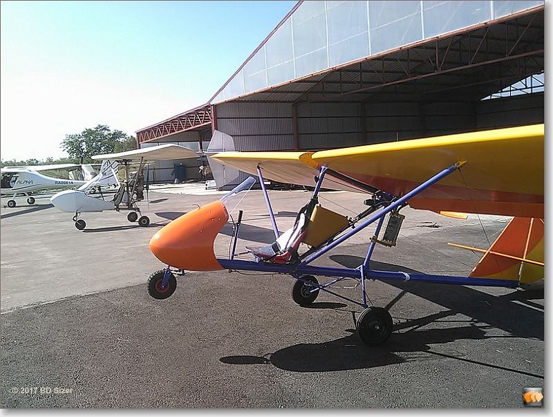

Для Ультры сезон закрыл. По планеру вопросов нет. По Привету, наработка конечно небольшая, порядка 12 часов, но в целом моторчик понравился. По системе охлаждения вопросов не возникло, летал и в +35, не перегревался. По зажигалке -так же. Редуктор отработал без вопросов, квадратик на валу  не отвалился и не обещал. А вот топливный насосик штатный слабоват, был заменен на скутерный, вроде с Хонды Дио. Расположение карбюратора на длинном патрубке тоже несколько портило идилию. На полетных режимах всё нормально, а вот при длительной работе на холостых (более минуты),  в этом патрубке скапливается топливо и разгон движка растягивается до нескольких секунд .

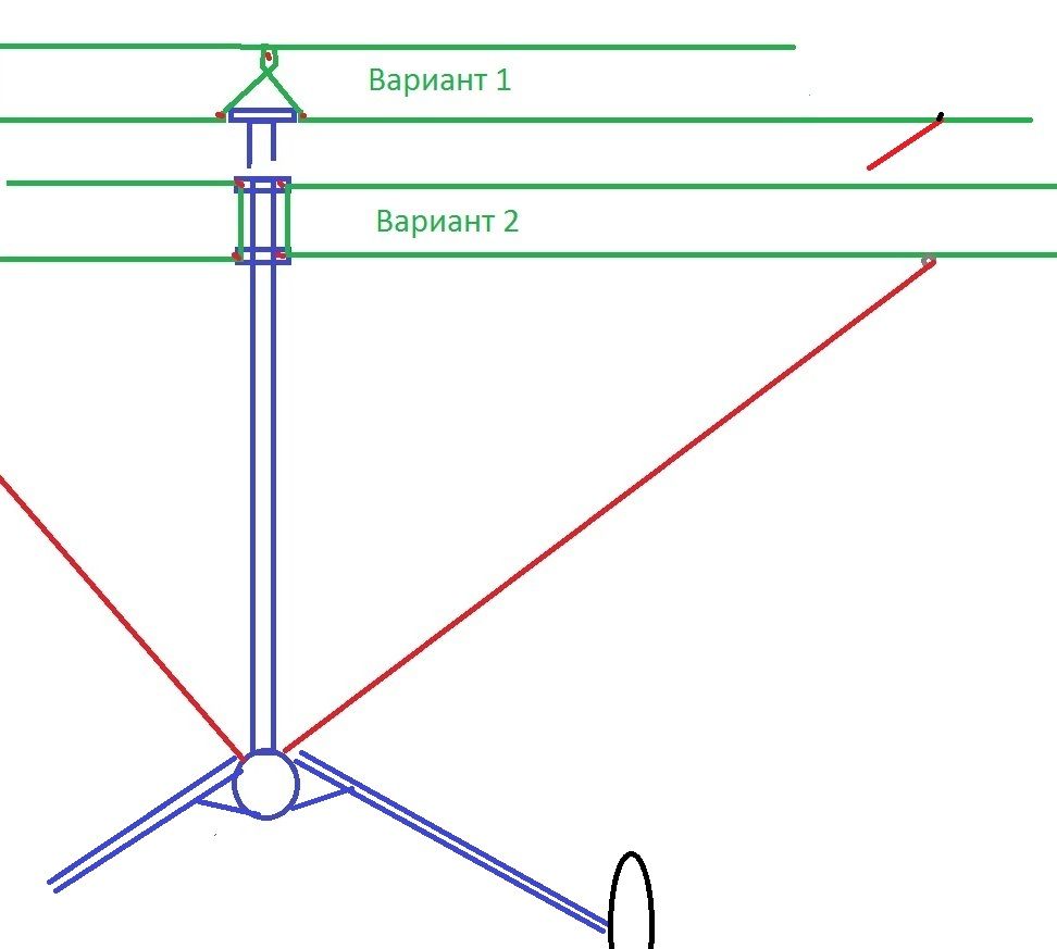

Подумываю напялить на подкосы обтекатели, потом мыслЯ идет дальше и доходит до края..., взять и убрать подкосы вообще. Закрепить крыло моментно (на следующем самолете),узлы посчитать на 2,5 эксплуатационной, а снизу расчалить тросом , и будем иметь эксплуатационные перегрузки +4 .-2,5 и мизер сопротивления , при том же весе. Или чего-то я не учел?
То есть моментная заделка лонжерона будет работать только при отрицательной перегрузке? Я правильно понял?
Зачем? может мачту сверху и такие же тросы поддерживающие крыло.
Лучшее - враг хорошего.  Оставить подкосы, попробовать обтекатели максимально лёгкие. Может плёнка, может пенопласт, может бумага.  Не металл это точно.
Мачту не хочу, этожжж половина подкоса
Так как жесткость троса на растяжение значительно больше чем жесткость балки крыла ,то при эволюциях наверно могут возникнуть трудно прогнозируемые сочетания  нагрузок на  элементы конструкции.
А попробуйте прикинуть сами: Сх подкоса 30% толщины примерно равняется 0.07...0.08; Сх же троса лежит в пределах 1.06...1.15, т.е. равное сопротивление будут создавать, например, трос диаметра 6 мм и подкос высотой около 100 мм и хордой аж 300 мм: впечатляет?
Еще можно было о чем-то рассуждать в случае применения ленточных расчалок.
Интересно, такое большое сопротивление троса потому что он круглый?  Если да, то на ультра 115 сейчас подкосы тоже стоят из круглой трубы.
  А диаметр этой трубы не 6 мм, а 30 мм. Значит-ли это что подкос из круглой трубы очень плохое решение и обязательно надо делать обтекатель?
А я вот за то,чтоб как есть все оставить.Зазор вон между плоскостями облагородить,пока спассистема там не поселится,колеса в обтекатели...
Подкосы в нынешнем виде  ничего не боятся, позволяют ворочать за них самолет на при любых  наземных операциях,не заморачиваясь а не сожмется ли в крепком мужском кулаке обтекатель в гармошку и избавляют консоли от излишнего облапывания-при том,что самолет обтянут и покрашен так,что  несведущему и в голову не придет,что обшивка только на лобике жесткая.Опять же состоятельному владельцу такого аппарата ничто не помешает каплевидный профиль на подкос поставить если он перфекционистом окажется.
Да цифры впечатляющие, интересно, насколько этот дисбаланс выровняется если учесть не только сопротивление формы, но и силу вязкого трения поверхностей о воздух.
Подкосы диаметром 40мм. По моим расчетам 2 подкоса создают сопротивление около 10 кгс.
Подкосы в нынешнем виде  ничего не боятся, позволяют катать за них самолет,упираться в них при прогазовке не заморачиваясь а не сожмется ли в крепком мужском кулаке обтекатель в гармошку
Вот это и тормозит меня с установкой тоненьких, легоньких обтекателей.
Наверное правильным будет установка каплевидных труб (катанных) размером примерно 32х100 , тогда сопротивление пары подкосов снизится думаю до цифры порядка 2кгс (мне так думается 🙂) , а это всё равно ,что движку тяги добавить 8кг.
