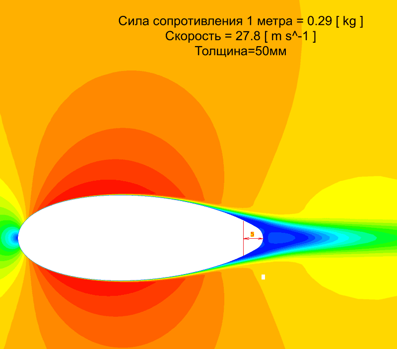

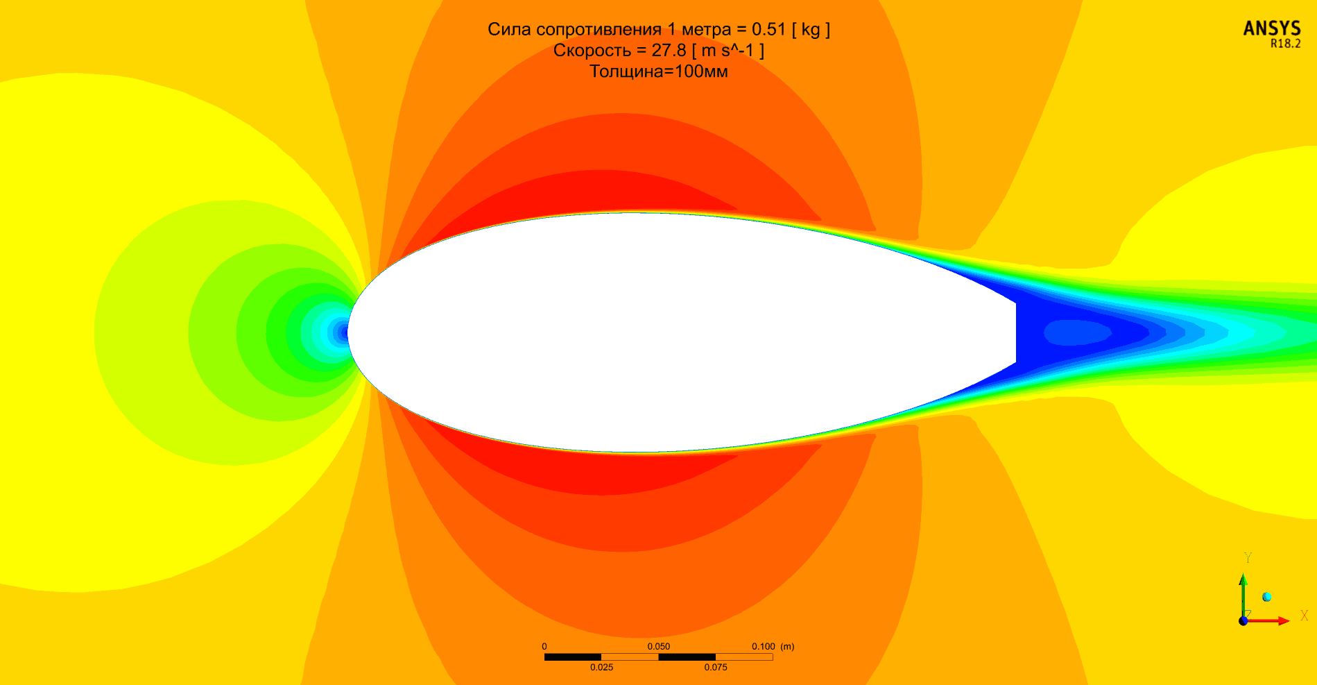

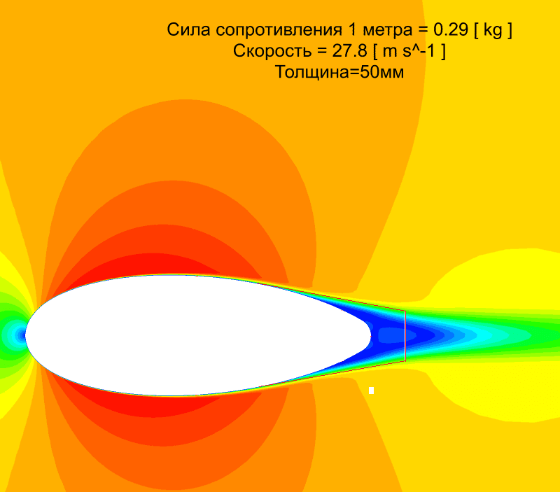

рисунок для 50мм толщины подкоса.

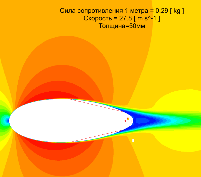

Fa-Fa, а не могли бы вы сделать продувку такого же подкоса со срезанным на 5мм закруглением задней кромки, с острыми углами.
Вот так  примерно.
Есть предположение, что около углов будут устойчивые циркуляционные вихри, которые будут повышать донное давление.
И если даже не будет снижения сопротивления и останется на том же уровне, то уже хорошо. Нет смысла выводить закругление на задней кромке, в случае изготовления подкоса из дерева.

Не думайте об этом вовсе - речь идет о проекции площади на вектор скорости.

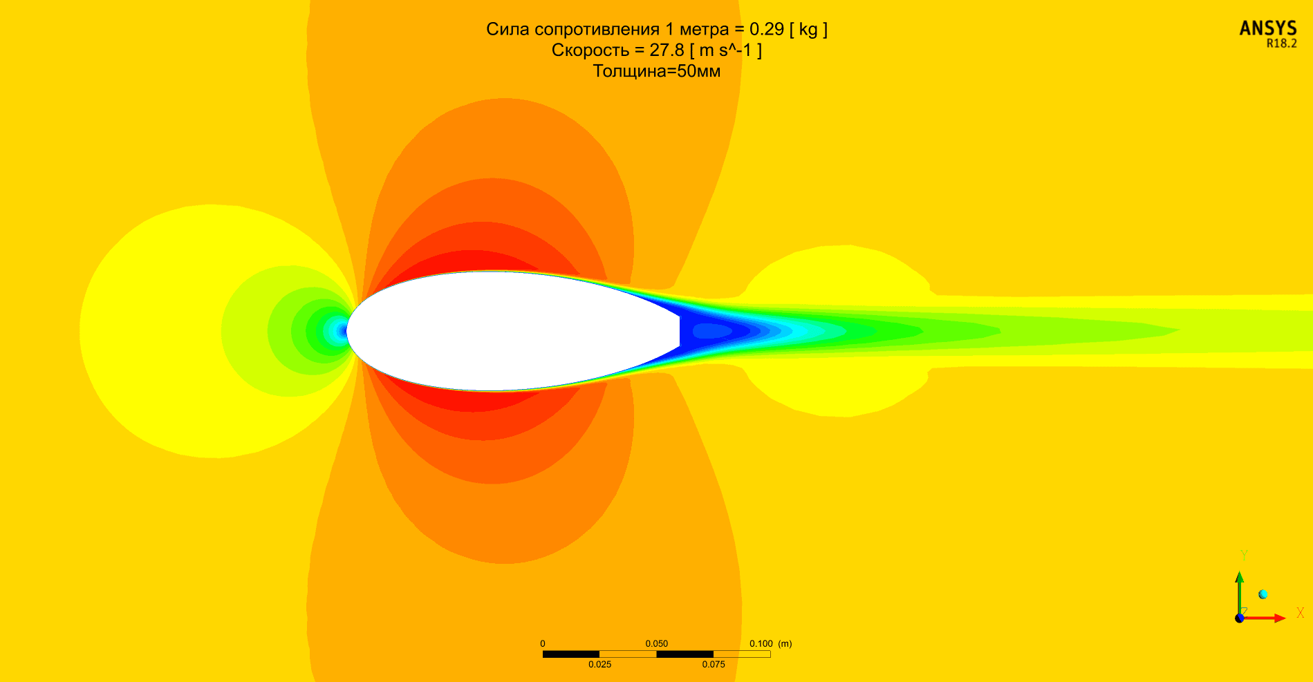

А
    24,3 КБ · Просмотры: 248

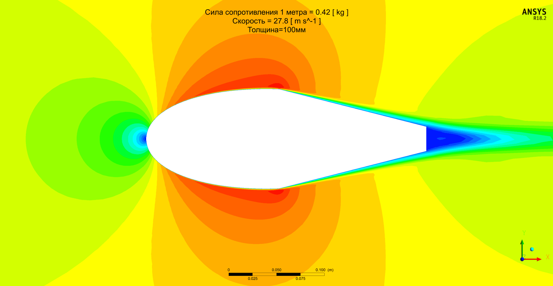

    31,2 КБ · Просмотры: 248
Хм, интересно!

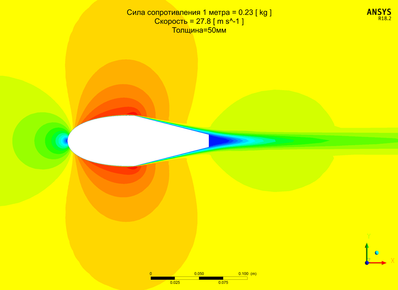

А если поверхности сужающейся части сделать плоскими. Примерно так.
Просто строгануть рубанком на клин, округлив только переднюю часть.
Как повлияет отрыв и турбулизация поверхностного слоя от середины профиля?
Сразу - кирдык: сопротивление возрастет прилично, т.к. отрыв начнется уже в точках перелома сечения.
Те обрубка не повлияла никак. Те рубить можно смело все что оказывается в пелене?
Да.
При чем если вытянуть хвостовую часть, при сохранении площади срезанной части, с опротивление уменьшится.

А
    22,8 КБ · Просмотры: 277

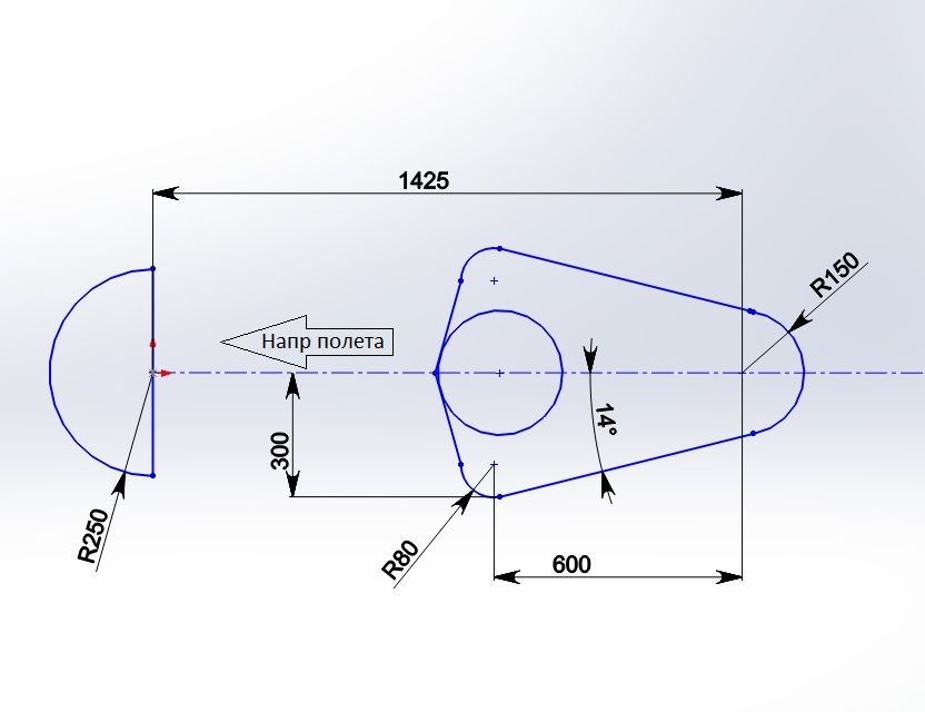

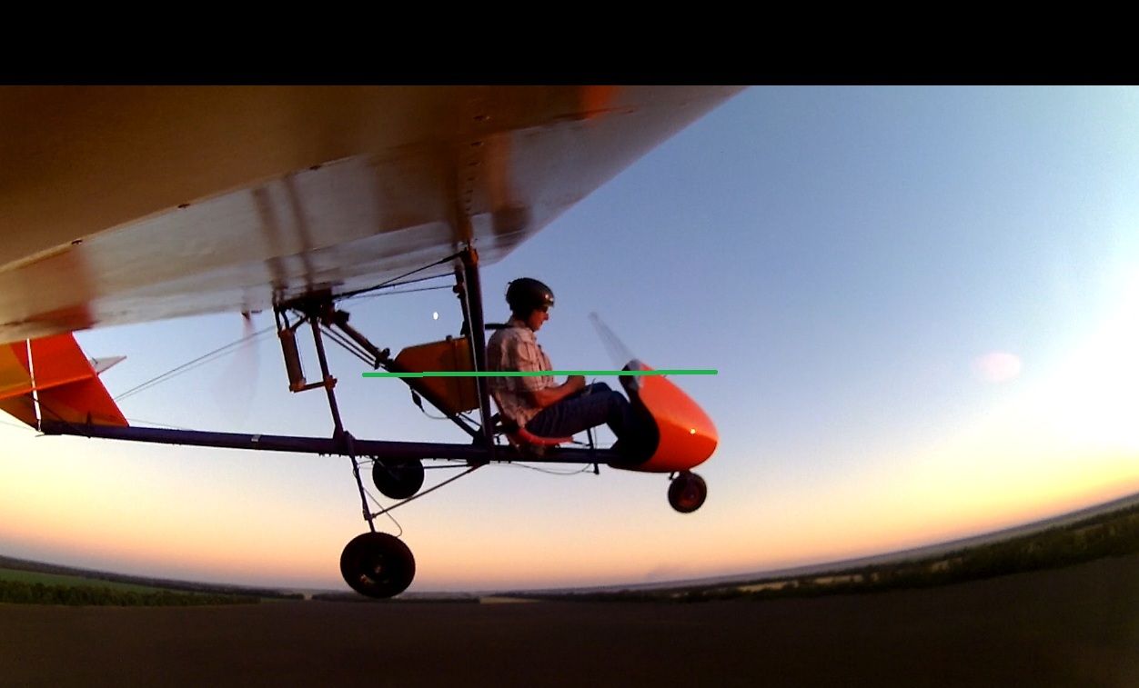

Еще вопросик , есть ли смысл уменьшать донное сопротивление за спиной пилота, при условии открытой кабины, когда пилот уже сидит в каше от носового обтекателя . Вот картинка сечения (приблизительно и усредненно) ...и направление полета развернул.
Возможность и целесообразность продувки на усмотрение Fa-Fa...

Сильно - и несколько неожиданно: интересно, соответствует ли натуре?
Хотя С[sub]х[/sub], равный, соответственно, 0.0971 и 0.088, вполне соответствует табличным - тогда непонятно, почему у гладкого сечения больше.
Да, тоже удивлён.
Может быть связано с тем, что при ламинарном обтекании вязкостное сопротивление больше, а при отрыве и тонком турбулизованном слое выше текущие слои катятся как по роликам?
Значит если на гладком сечении приклеить ниточку вдоль подкоса, сопротивление снизится. Или можно просто сделать заднюю часть профиля из плоских поверхностей с четко выраженной гранью!
В любом случае задний обтекатель уменьшит сопротивление и повысит КПД винта.
Свести все поверхности этого стекателя к контуру радиатора а за спиной оставить зазоры по контуру пилота.
