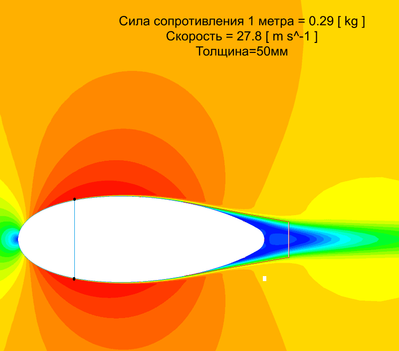

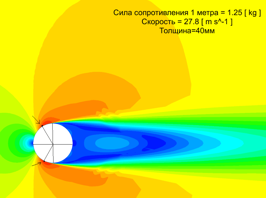

Да, похоже, здесь перелом играет роль турбулизатора.
Тогда уж, Fa-fa - будьте любезны наклеить на гладкое сечение ниточку, или пазик маленький: посмотрим влияние турбулизатора.
    16,4 КБ · Просмотры: 258

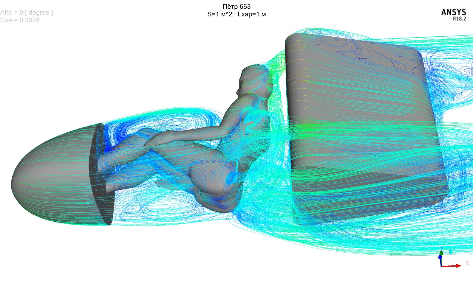

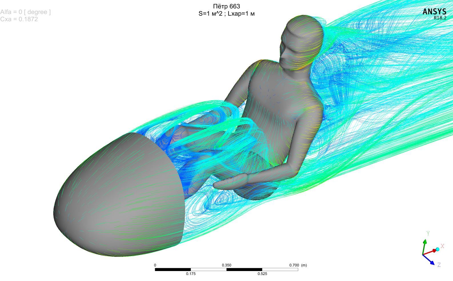

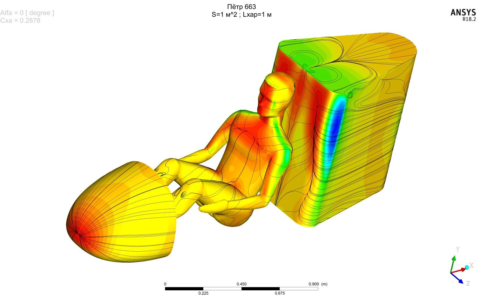

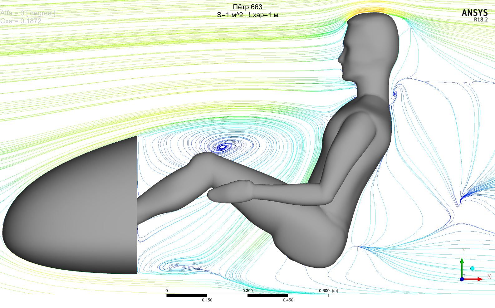

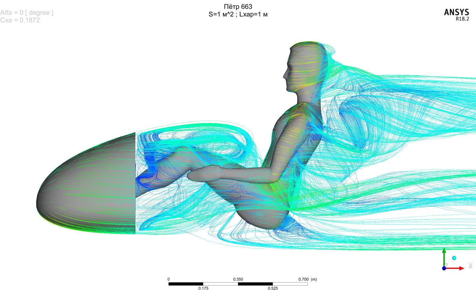

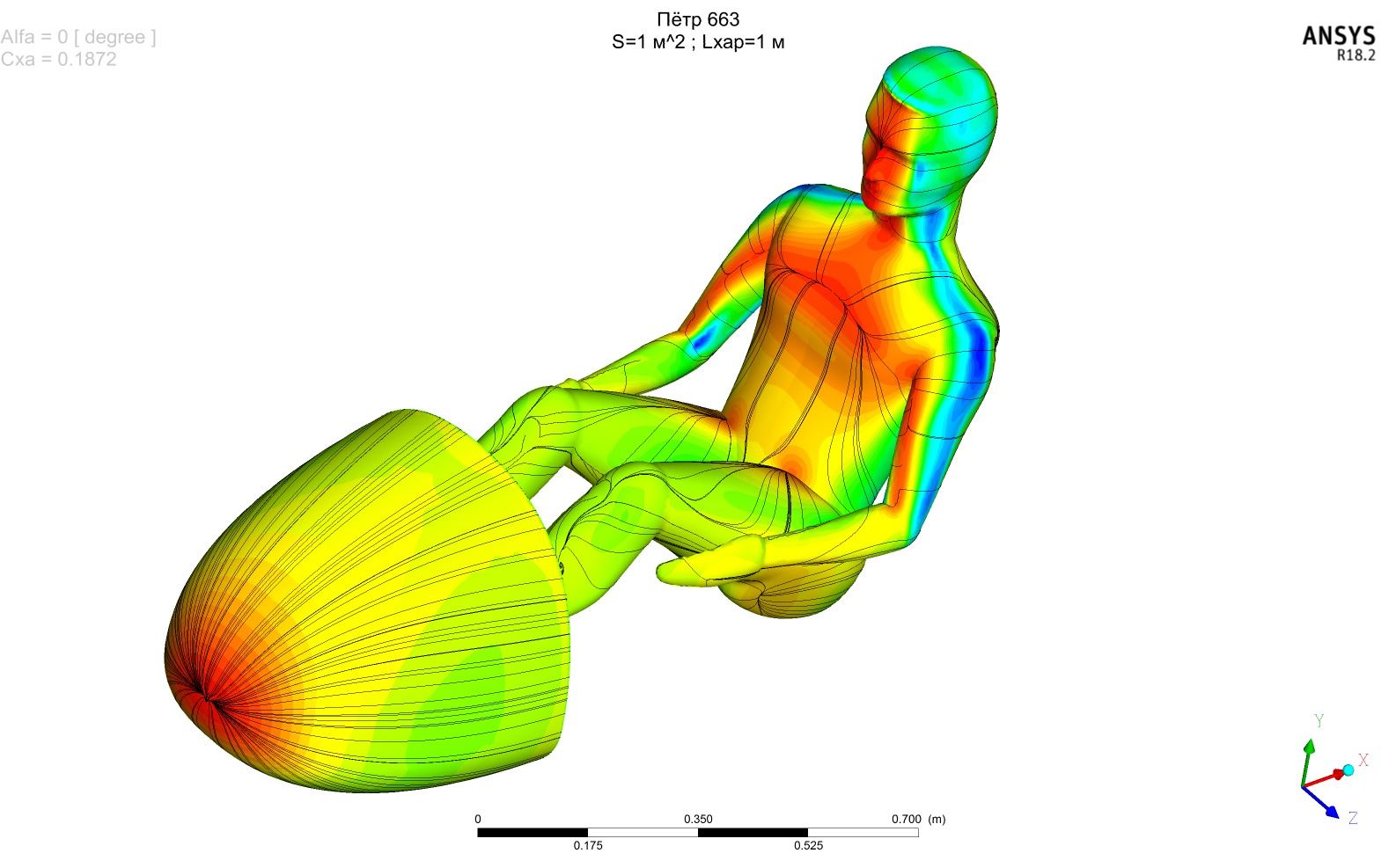

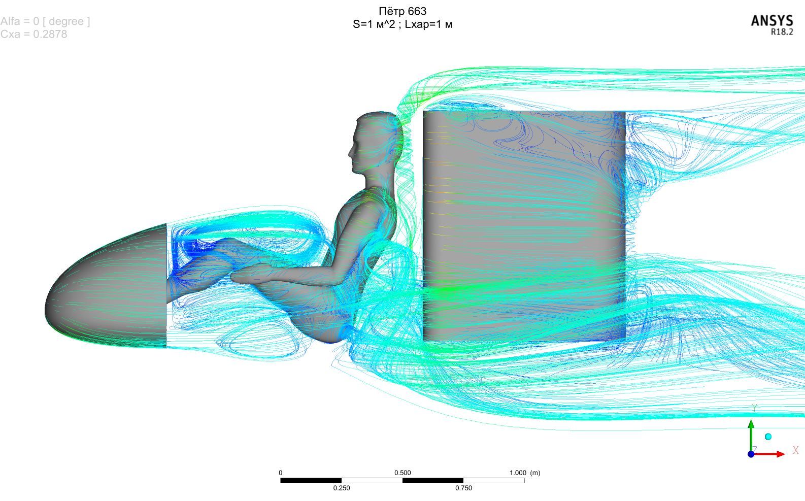

Еще вопросик , есть ли смысл уменьшать донное сопротивление за спиной пилота, при условии открытой кабины, когда пилот уже сидит в каше от носового обтекателя .
Сейчас на ДАР Соло как раз работаю над таким обтекателем за спиной пилота.
Передний обтекатель ставлю меньше и уже,  а освободившийся вес использую для обустройства заднего обтекателя.
Если наклеить ниточки здесь, градусов на 60-65, тоже будете приятно удивлены

Так вы прикиньте в программе, а потом комментируйте.  Если ламинарный поток легко отрывается от поверхности трубы примерно на 80 град сечения, то применив перед этой точкой  турбулизатор вдоль трубы,   получаем турбулентный поток, который выдерживает большее падение давления без отрыва и точка отрыва потока сдвигается значительно назад, тем самым уменьшая сопротивления.
Заодно проверим достоверность  программы, так как это явление старый аэродинамический фокус, простите за каламбур, описанный причем в учебниках , на  тему,  что ламинарное обтекание не всегда уменьшает сопротивление

Еще вопросик , есть ли смысл уменьшать донное сопротивление за спиной пилота, при условии открытой кабины, когда пилот уже сидит в каше от носового обтекателя . Вот картинка сечения (приблизительно и усредненно) ...и направление полета развернул.
Возможность и целесообразность продувки на усмотрение Fa-Fa...

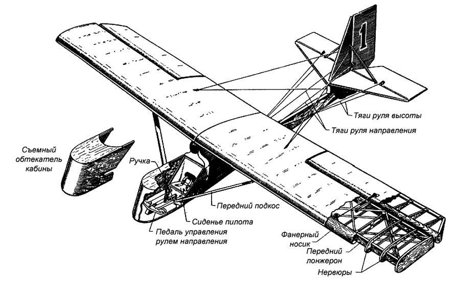

Петр,помнишь,когда ты болван под обтекатель шкурил,я про ретро а ля А-1 говорил?Я тогда правда не аэродинамику имел в виду,а технологичность и простоту изготовления,но может Fа-Fа и такое для сравнения с сейчас стоящим  дунет?А съемный высотой до плеч в нынешнюю погоду комфорта изрядно добавит.Опять же барометрические будильники с ПВД в него установить,обозвать как нибудь типа " опциональная защита пилота от природных факторов" и если чего самолет без него взвешивать 😉

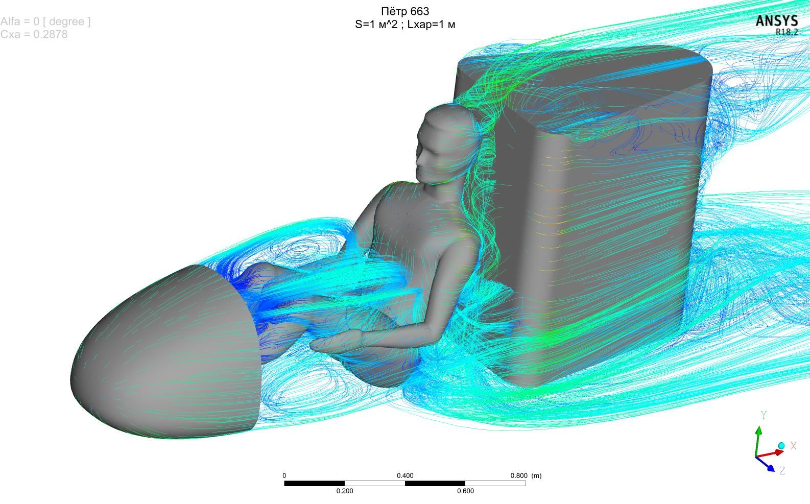

Свести все поверхности этого стекателя к контуру радиатора
ой- смешивать внутренние и внешние потоки это последнее дело. на самолетах периода 2МВ одно из направление совершенствования- это устранение щелей и дыр. Если где то нужен поток- для охлаждения или вентиляции- он должен быть организованным.

Ну здесь и не получится особо смешивать.Поверхности обтекателя логично к задней стойке пилона сами собой придут.Радиатор от нее сантиметрах в 20 находится,на пилоне только его кронштейн.Ну и как знать,может весной Ультра уже на моторе Письмана полетит и где тогда будет тот радиатор? 😉
Так это как раз и есть разделение потоков.
Снаружи скоростной и до винта доходит более менее успокоенный, внутри медленный.
Но можно и над плечами отдельные воздухозаборники и отдельные каналы к радиатору примостить и вписать всё  это в стекатель.
По-простому рикинул

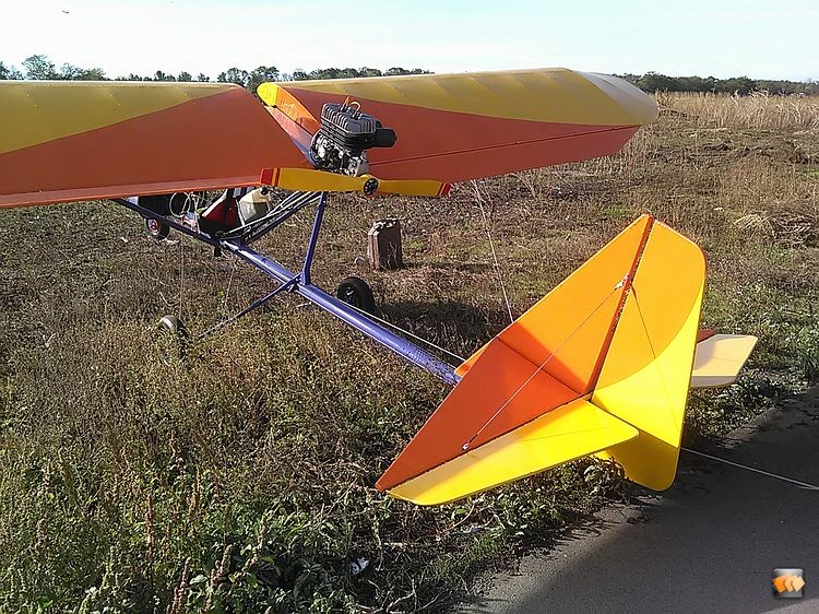

Вихрь-30 с воздушным охлаждением,с которым Ультра впервые полетела сменяет Привет за час неспешной работы.Никаких дополнительных действий по регулировкам-настройкам не требуется.Поэтому независимо от акустических эффектов в карманах и ушах вдали от самолета радиатор-величина переменная  😉
